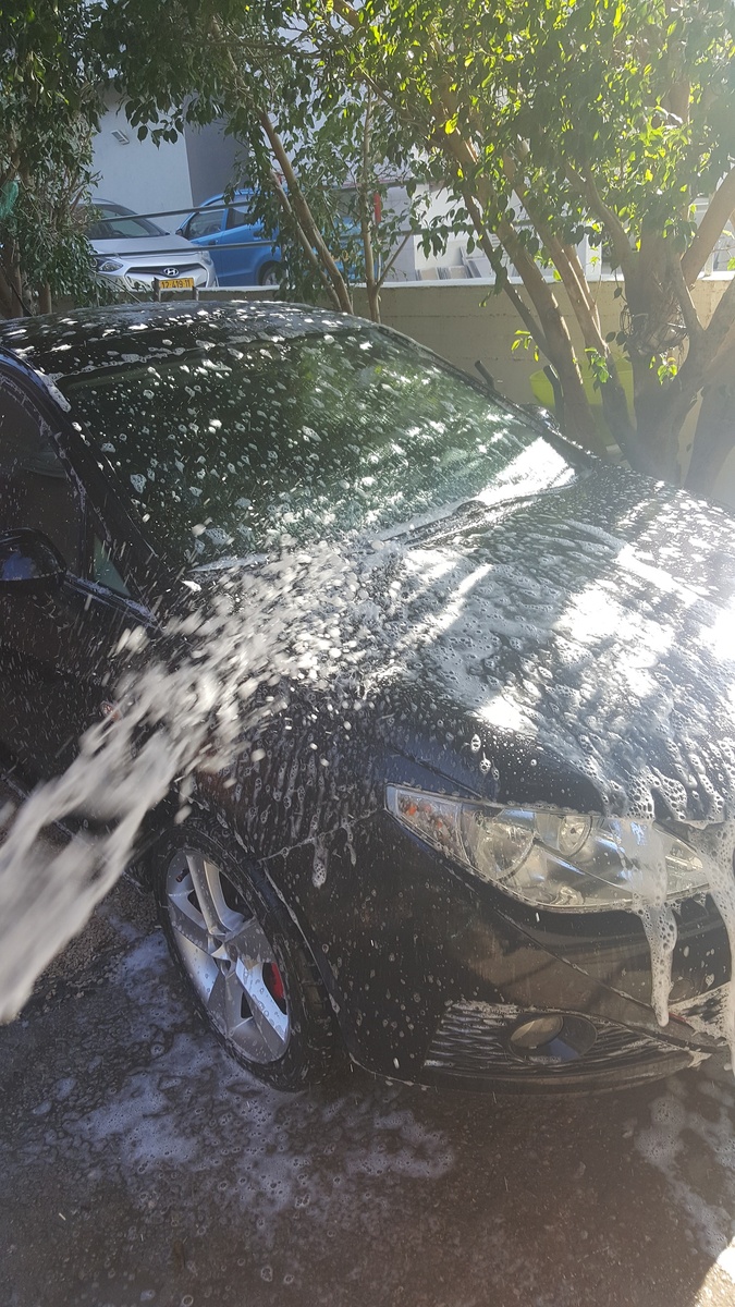

dprt פרסם הודעה בנושא של francis_r בתוך אסתטיקה לרכב - דיטיילינג, שיפורים קוסמטים, מדבקות, חלונות כהים וכיו"ב
הגיע! נבדק בשישי ויכול להגיד בלב שלם, מדהים! האיכות בניה ברמה גבוהה מאוד,נסיתי שתי סוגים של סבונים, אחד מקציף יותר השני מקציף אבל פחות. נותן pre wash ממש טוב, הכפפת מיקרופייבר (שלי בצבע לבן) נשארה נקייה לאורך כל השטיפה. המיכל גדול מאוד, מחזיק המון סבון והכי חשוב לא מדלל אותו במים כמו שחשבתי! הוא שואב סבון ומערבב במים בתוך הפיה. מה שנותן בעצם את האפשרות למלא את המיכל כולו בסבון ולהשאיר אותו ככה למשך 8 שטיפות לפי דעתי. אין נזילות של מים בכלל והחיבור מהיר של האקדח למיכל עובד מושלם ונוח לשימוש. ישנו "גלגל" על המיכל למעלה עם הספרות 1-5 (שלי הגיעו קצת מחוקות) כש-1 זה הכי הרבה קצף ו-5 הכי פחות. אני שטפתי את הרכב בצורה הבאה: שטיפה של מים עם האקדח,הקצפה עם המיכל,נתתי לקצף כמה דקות על הרכב,שטיפה עם מים,עוד הקצפה, ולאחר מכן שטיפה עם כפפת מיקרופייבר של מגס' תוך כדי שימוש בשטית שתי הדליים. חשוב לי להדגיש שלא השתמשתי בסבון ייעודי לרכב, לא היה לי באותו רגע אך השתמשתי בסבון ידיים עדין מאוד,ניקה ממש טוב. מקווה שפעם הבאה כבר יהיה לי סבון מקציף ייעודי. וכמובן תמונות -
