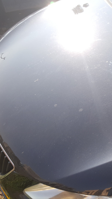

תודה על התגובות, ביומיים האחרונים בוצע לרכב טיפול פוליש, התוצאה לדעתי מעולה, יש כמה מקומות שלא הצלחתי להוריד את כל השריטות,צריך לעשות שלייף סבון, וזה משהו שמעולם לא ביצעתי, לכן העדפתי להשאיר את זה ככה כרגע. החומרים שהשתמשתי בהם: סבון כלים. פלסטלינה סינית. פוליש מנזרנה 400 (גס עם ברק). פוליש cg v36 גלייז black light ווקס meguiars למכוניות שחורות. אוטם אופטיסיל. אנדורנס לצמיגים. פדים של לייק קאנטרי hd כחול (גס) ואדום (עדין). סבון שטיפה של מגס,הצהוב. קצת על התהליך: בהתחלה שוטפים את כל הרכב עם סבון כלים כדי להסיר את כל הלכלוך וחומרים שאולי בעל הרכב הקודם השתמש בהם, לאחר מכן עברתי על כל הרכב עם פלסטלינה, בוצע פוליש גס לכל הרכב, לאחר מכן פוליש עדין, גלייז, אוטם, ווקס. סה"כ לקח לי יומיים להשלים את התהליך, לדעתי יצא מדהים. הרכב לאחר פלסטלינה: תמונות של כמה שריטות+ גלייז: (אין לי תמונות של הרכב אחרי פוליש, לפני הגלייז).
