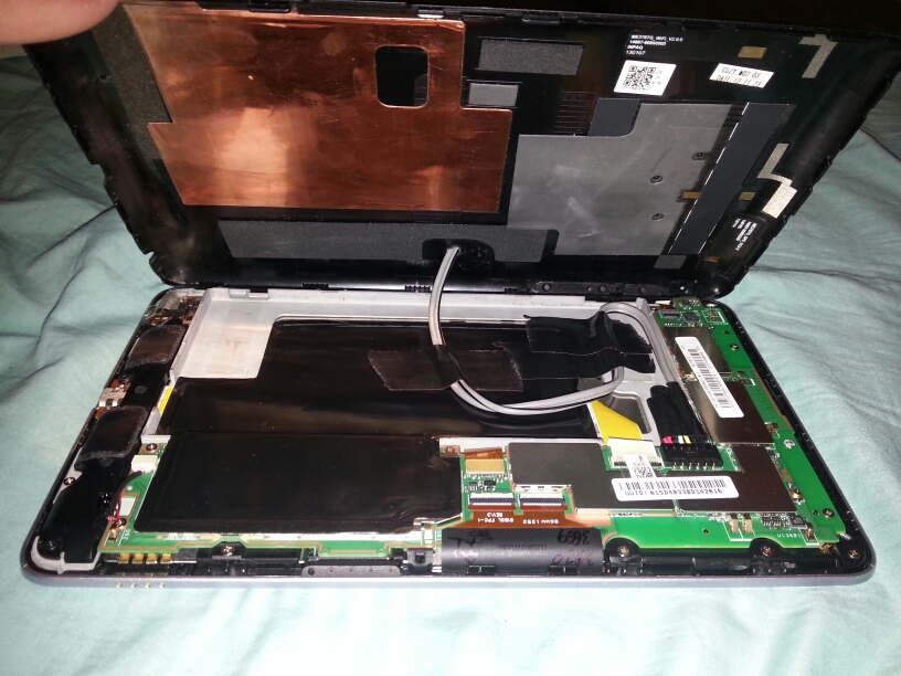

אז גם אני לא התאפקתי וקניתי Nexus 7 2013 lte. והתחלתי לבנות סביבת פיתוח כדי שאוכל להוציא ממנו את המיטב ולהחליף את ה2012 המיושן. דברים ראשונים לטפל: מדידות ברכב להשוואת גודל עם הנקסוס הקודם, רכישת מגן קשיח לקיבוע ברכב. בדיקת הבטרייה על ידי פלוק כדי לגלות כמה מתח לספק לטאבלט. הלחמת הכפתורים הפיזים של המכשיר אל כפורים חיצוניים. מציאת רום שיחליף שיותאם כמה שיותר לסביבת הרכב: לאחר כל מיני ניסיונות עם elementalx הבנתי שהוא לא מספיק טוב, אז "תרמתי" לטימור כדי לקבל גישה להורדת הקרנל שלו. כרגע אני עובד עם קרנל V2 של טימור + רום סטוק. לצערי אחרי הכרות עם autodroid ל2012, הפתרון של טימור בכלל לא מספק אותי. אומנם הטסק עובד נחמד אבל עדיין לא מצאתי פתרון להוספת כפתורי מדיה בNAVBAR.

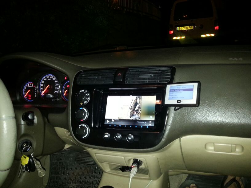

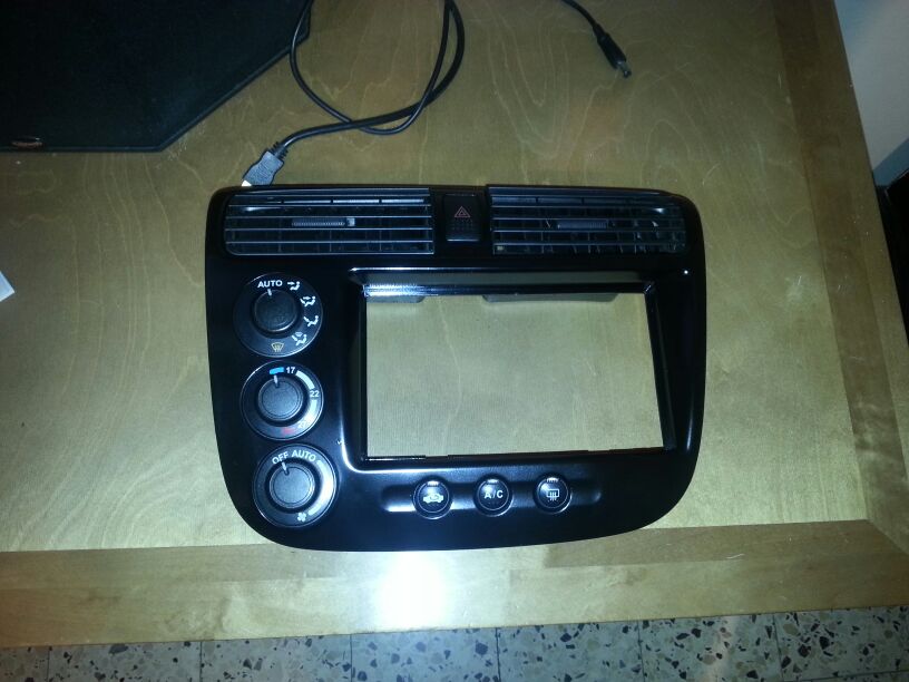

1. המסך של הפרוססור jbl ms8 2. המכשיר מקבל מתח קבוע גם שהרכב מכובה, חצי שנה כבר מותקן על הרכב, אין בעיות התנעה גם אחרי סוף שבוע שהרכב עמד. 3. כרגע יצא רק AOSP שזה קוד המקור, ככה שגירסא רשמית לNEXUS 7 2012 לא יצאה אבל מתכנתים כבל התחילו להעלוות רומים מבוססים ANDROID L. גוגל הכריזו שהL יגיע גם ל2012, לאחר התקנת רקברי מקוסטם אתה יכול להתקין רומים על ידי העתקת הרום לכרטיס זיכרון והתקנה דרך רקברי, חוץ מזה יש אפשרות גם של adb via wifi. לא הוצאת חיבור USB, כבל OTG מחובר למפצל USB שיושב בתא כפפות, אין צורך בUSB כדי לעדכן גירסא. 4. קדחתי את המגן של הטאבלט על הברזל שמחזיק את הכלוב של הרדיו דיסק, את הכלוב כמובן הוצאתי וגירדתי את התושבות ברגים שמחברים בין הברזלים לפלסטיקה של הקונסולה. בתכלס תלשתי פשוט את התוספות עם פלייר וגירדתי קצת שיהיה יותר חלק, אין צורך לחתוך יותר מידי דברים. 5. מצבר > סטפדאון > נקסוס 7 >כבל OTG > מפצל USB > כרטיס קול DAC > פרוססור > מגברים > רמקולים. סטפדאון > מפצל USB. autodroid 1.2 -

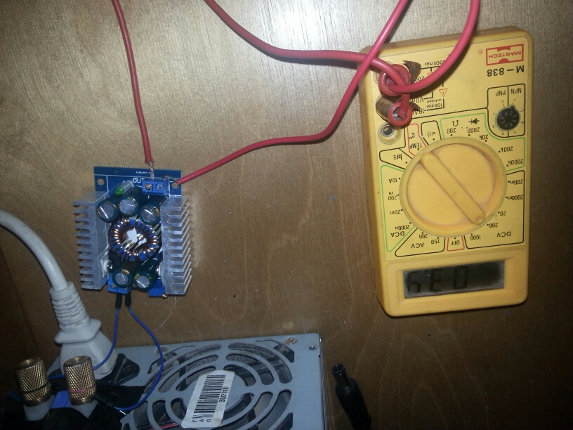

מה שהזמנת מצוין לUSB HUB, אבל לא מומלץ במקום הבטרייה, אני לא זוכר את הטווח הבטוח המדויק, אבל אני סיפקתי לשלי 3.9V על ידי הstepdown מהלינק ששלחתי. -
התחלה של פרויקט טאבלט נקסוס ברכב - שרשור שיתעדכן מאוד מאוד לאט
RoNeR פרסם הודעה בנושא של raanan_t בתוך פורום אודיו ומולטימדיה לרכב
autodroid וusbrom בגרסאות האחרונות מגיעים עם קרנל תואם, ומוכן לרכב, רק צריך להוסיף להם GAPPS. תקנו אותי עם אני טועה, ההבדל היחיד שתרגיש בין שניהם יהיה מינורי, ותרגיש אותו רק אם תשמש עם כבל אופטי. http://www.ebay.com/itm/DC-4-5-30V-step-down-to-DC-0-8-30V-Max-12A-laptop-car-BUCK-converter-/261491246630?pt=LH_DefaultDomain_0&hash=item3ce217c626 אני משתמש בSTEPDOWN הזה, יש לי שניים אחד לטאבלט במקום בטרייה השני לUSB HUB. לפי הניסיון שלי הוא עובד מצוין כמה כמה חודשים טובים על הטאבלט, בקשר לUSB HUB אני לא יודע אם הבעיה בהגבלה של הHUB או בחשמל שהוא מקבל, אבל אין לו מספיק כוח כדי להפעיל HDD נייד. בקשר להטמעה אם תרצה אני ישלח לך תמונה ומה עשיתי כדי להתאים אותו, לא צריך הרבה ציוד, בעיקר רק מברג,פלייר ומגן פלסטיק קשיח של הטאבלט. __________________________________ ודרך אגב ANDROID L כבר יצא לאוויר בגרסאת הAOSP ואני כבר מתכוון לראות איך הוא משתלב ברכב. -

דרך אגב אני רואה שיש לך סיוויק דור שביעי, אם תרצה להטמיע את הטאבלט בתוך הקונסלה אתה יכול לעשות את זה בקלות. עשיתי את זה אצלי בהונדה וזה נראה טוב מאוד, (אני עובד עם פרוססור ככה שאין רדיו דיסק) בקשר לUSBROM http://rootzwiki.com/topic/343017-download-location-for-usbrom/ פה יש לינק להורדה. למרות שמצטרף להמלצות על הautodroid, כמה שזה דבר שטותי אבל אין סיכוי שאני מוותר על האפשרות לשים סרטון שסוגרים סוויץ -
