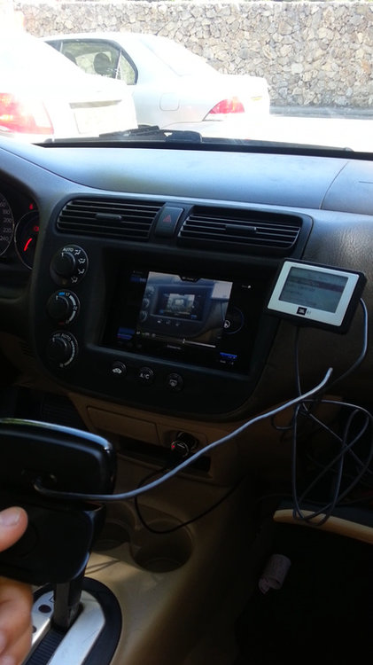

טוב מסקרנות יתר ירדתי לאוטו לבדוק כמה דברים, להלן הממצאים: 1. בtwrp recovery אין בעיה להשתמש גם ללא סוללה, הצלחתי לעשות NANDROID להתקין רום למחוק לשחזר והכל עובד. 2. בנוגע לHARD RESET לחיצה ארוכה על כפתור ההדלקה ממושכת מפעילה את המכשיר מחדש. 3. שמתי לב שיש לusb-rom אפשרות בהגדרות ביצועים להעביר את המכשיר למצב ondemand או performance שאמורים לתת ביצועים יותר טובים על חשבון סוללה, אז כרגע להיום התחלתי עם performance ואני ינסה בנסיעה חזרה הביתה להפעיל waze + poweramp + caro0 ואני ינסה לראות איך זה ישפיע על המכשיר. 4. עוד אפשרות מעניינת זה להגדיר ברכב חשבון נפרד של גוגל, ואז בבית דרך האתר של גוגל פליי להוריד אפליקציות ישירות לרכב ( ברגע שמדליקים את הטאבלט הוא מתחיל להוריד). -
פרוייקט טאבלט גוגל נקסוס 7 - מודל טכני
RoNeR פרסם הודעה בנושא של lanosforce בתוך פורום אודיו ומולטימדיה לרכב
הבהירות על הכי גבוה, ואין תקלות מיוחדות. השתמשתי בstepdown שמחובר ישירות + - לטאבלט ללא סוללה, ולמען האמת אני לא חייב לטעון את הטאבלט ב1.8, אני לא צריך לטעון אותו בכלל מספיק אפילו 500MAH ואפילו פחות מהמפצל USB רק כדי להדליק אותו. http://www.ebay.com/itm/DC-to-DC-4-5-30V-to-1-30V-12A-Buck-Converter-Step-Down-LED-Car-Power-Supply-/181408941977?pt=LH_DefaultDomain_0&hash=item2a3cd0c799 כמה אמפר הוא מוציא האמת שאני לא ממש בדקתי את זה לפחות 5A מנתונים טכניים אני מעריך, כיוונתי אותו על ידי רב מודד לV3.9. על פי האתר XDA כשהסוללה 0% היא 3.7V ב100% היא 4.2, ככה שאני חושב ש3.9 הוא הנתון הכי בטוח (למרות שיש טוענים שהוא נדלק גם מ5V אבל אני לא חושב שזה בריא כל כך לטאבלט). משהו שכן צריך לקחת בחשבון שהנקסוס מראה 0% וצריך למצוא פתרון לעדכון הרומים שדורשים שהבטרייה תיהיה מעל אחוז מסוים. -

מסכים איתך שזה כבר נתמך בהרבה פלאפונים אבל לא בכולם, לדוגמא בנקסוס 7 שלך. בקשר YOTG זאת בעיה שכנראה נמצאת רק אצל פתרונות האנדרואיד ברכב, שכנראה שהפתרון הטוב מכולם הוא פשוט לנתק את הבטריה ולהשתמש בSTEPDOWN לתת מתח יציב לטאבלט ולא צריכה לדאוג יותר לטעינה יותר. -

אם כבר הנושא הזה עלה שוב. לפני חודש התקנתי נקסוס 7 + JBL MS8 על הרכב, אחרי קצת כיוון מישראל ג'וניור החלטתי לנתק את הבטריה של הטאבלט ולחבר לו מתח קבוע ויציב. הבעיה הראשונה שעוד לא הצלחתי להתגבר עליה סופית זה הזיהוי התקני USB בזמן הנעת הרכב, כרגע אני מזין את המפצל USB מתוך שקע המצת, אם בזמן הנעת הרכב המפצל USB נמצא בחשמל הוא לא מזוהה בטאבלט וצריך להוציא ולהכניס אותו. עד שאני ימצא פתרון לבעיה אני פשוט מניע את הרכב ורק אחרי זה מכניס את המפצל לשקע המצת. הבעיה השנייה שאני מתמודד איתה זה אות נמוך מאוד, אני משתמש זמנית בDAC behringer uca200 וכשאר אני מנסה לעשות כיול לJBL MS8 אני מקבל LEVEL LOW, ניסיתי להתקין ברכב LINE DRIVER PAC LD10 אבל הוא דוחף לי יותר מידי רעשים למערכת. בימים הקרובים צריך להגיע אלי HIFIMEDIY SABRE U2 שאני מאוד מקווה שיפתור לי את בעיית האות החלש. הבעיה השלישית היא שימוש בנקסוס בתור דיבורית BT. כרגע אני משתמש באפליקציית Tablet Talk כדי לענות לשיחות דרך הנקסוס, הבעיה היא שהשמע והמיקרופון עדיין מנותבים למכשיר פלאפון. אם למישהו יש רעיון איך לנתב את השמע ואת המיקרופון לנקסוס אני פתוח להצעות. הצלחת לעשות MOUNT ליותר מכונן USB אחד? -
