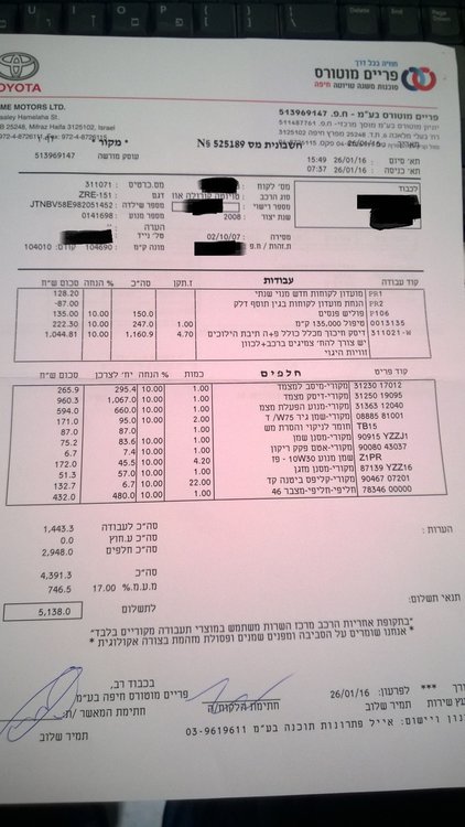

הרעידות היו בתחילת נסיעה או בשילוב לרוורס. כאשר המנוע היה קר הרעידות היו חזקות יותר. לא היו קפיצות או מכות חזקות מכיוון הגיר (מעבר לרגיל) ולא היו קפיצות של הילוכים או חיווי כלשהו מכיוון המחשב. לעיתים בשילוב לרוורס ההילוך לא היה משתלב והיה לוקח כמה שניות עד לשילובו. בדיקת המחשב במוסך לא עלתה דבר והיא חלק מהשירות הרגיל של המוסך ללקוחות קבועים. -

הגעתי אליהם עם תלןננ של רעידות בתחילת נסיעה. עשו נסיעת מבחן וחיברו מחשב והגיעו למסקנה שצריך להחליף קלאץ אבל אפשר למשוך עוד קצת. חודש לאחר מכן ביצעתי את ההחלפה. במוסך אמרו לי שבגלל שהגעתי בתחילת התסמינים אז לא נוצר גם בלאי של מכלולים אחרים כמו גלגל התנופה ולכן אין צורך לחרוט או להחליף אותו או מכלולים אחרים. -

הנה פירוט החיובים על החלפת הקלאץ. החשבון הסופי עבר את החמשת אלפים ש"ח אבל זה בעיקר כי גם בוצע טיפול קטן והוחלף מצבר ועוד כמה דברים. כאשר מחשבים רק את הקלאץ הוא יוצא 3,552 ש"ח אחרי הנחה. -

נסיעה עם קלאץ שחוק כן עלולה לפגוע בשאר המכלולים. ההחלפה בוצעה במורשה טויוטה בחלפים מקוריים ועלתה 3.5 אלף. לא ראיתי את הפלטה מפורקת אך הבנתי שהיתה שחיקה. אם תרצה אוכל להעלות סריקה של הקבלה והמכלולים שהוחלפו. -

בשבוע שעבר החלפתי קלאץ בקורולה שלי עם 105 אלף קילומטר לדעתי הייתי יכול למשוך את ההחלפה עוד הרבה זמן מכיוון שהסימפטומים אצלי בסך הכל היו רעידות בתחילת הנסיעה ובעיקר בשילוב להילוך אחורי. כמו כן, בתחילת נסיעה בעליה הגלגלים היו מפרפרים במקום. הקלאץ לא החליק אך החלטתי לא למשוך את העניין כי לא מתאים לי שהאישה תתקע עם הרכב באיזה שהוא חור ושלא אאלץ גם להחליף את גלגל התנופה מה שיוסיף לחשבון עוד אלפייה. -
