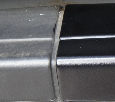

מצרף תמונות של המוצרים ש"אתה לא כלכך מאמין בהם" (נלקח מגוגל). תאמין לי שהם עושים אחלה עבודה, השאלה היא רק עניין העמידות וזה תלוי במוצר, מצב הרכב, הכנה לפני המריחה ובטח ישנם פרמטרים נוספים. מהיכרות אישית ממליץ על G-Techniq C4 Permanent Trim Restorer שמספק עמידות יפה מאוד וחוץ ממנו יש המון מוצרים טובים וזולים יותר אבל תצטרך לחדשם מדי חודש/חודשיים (שזה גם אופציה מעולה).
