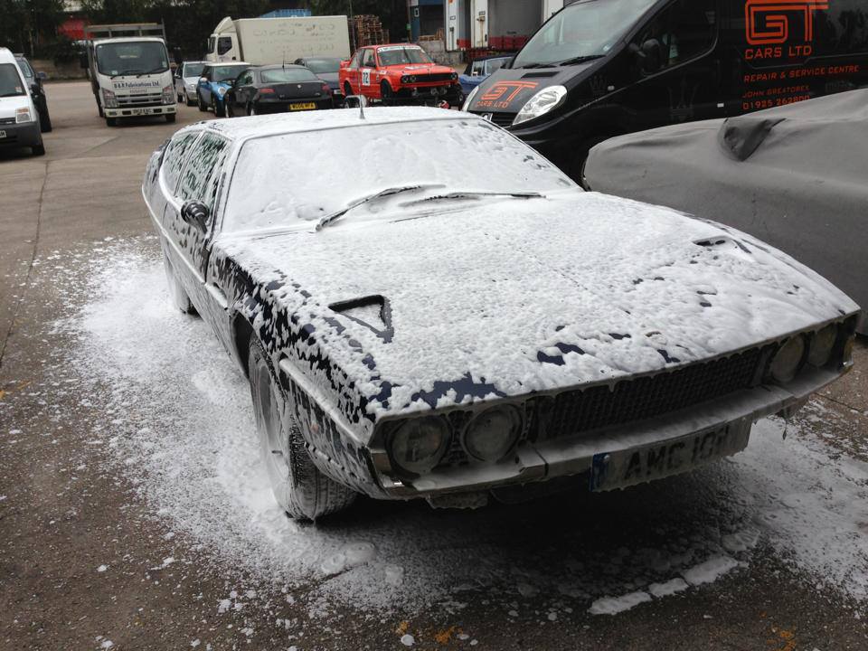

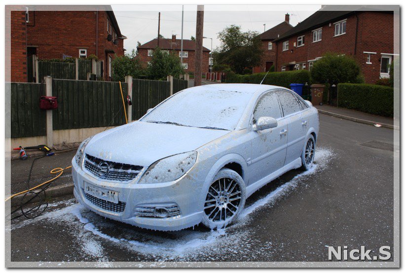

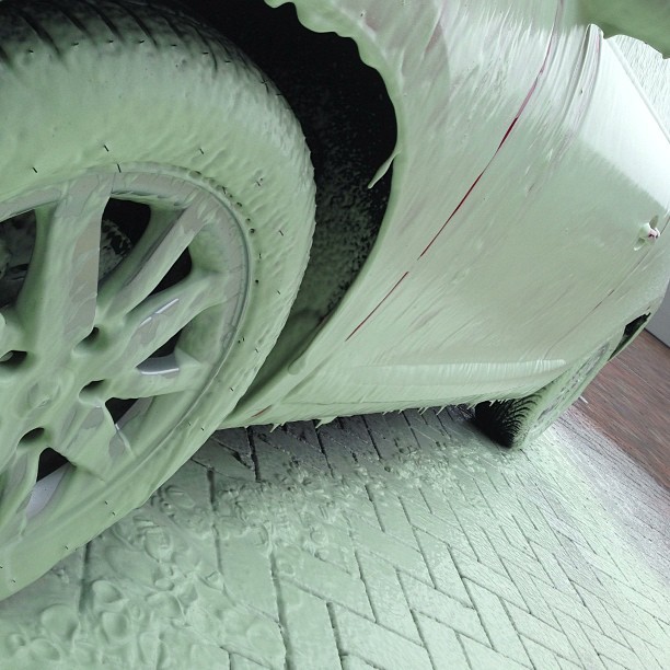

אין שיטה כזו, ישנו בסה"כ שלב כזה שמקדים לשטיפה הידנית ומטרתו להוריד כמה שיותר לכלוך על מנת לצמצם את הסיכוי לסימני swirl marks. כל אדם שעוסק בדיטיילינג יכול לעשות לך שטיפה כזו. מה שמעת על "השיטה" הזו ומה בדיוק אתה מחפש? שטיפת רכב בלבד או מעבר? כמה אתה מוכן להשקיע? אני חושב ששטיפה ידנית טובה אצל איש מקצוע תעלה 100-150 ש"ח. טכנית השם של השלב הזה נקרא PreWash והסוג של הסבון כביכול נקרא SNOWFOAM וזה יראה בדיוק כך. אוסיף ואומר "שהשיטה" הזו במקרים מסוימים לא טובה בהרבה מהורדת לכלוך בעזרת צינור עם לחץ, אבל היא בהחלט מרשימה. -
