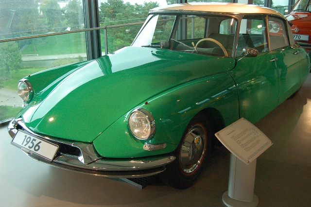

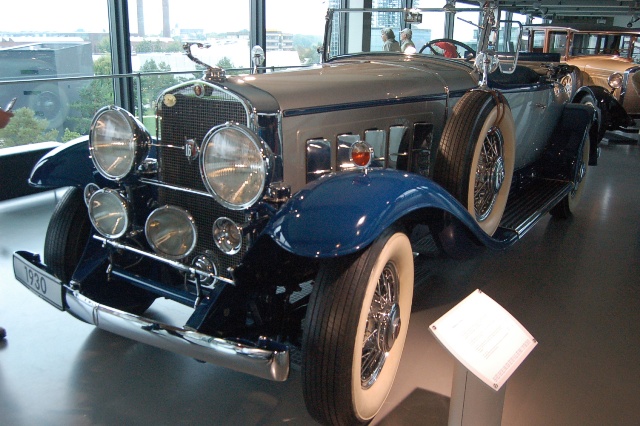

  7. טוב, אמנם זה לא מהטיול של טוכמן, אבל הנה כמה פנינים מהטיול שלי מלפני שנתיים:
  8. תבחן את הצד החיובי, לפחות סיפקתי תמונות
