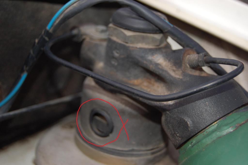

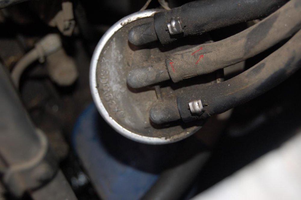

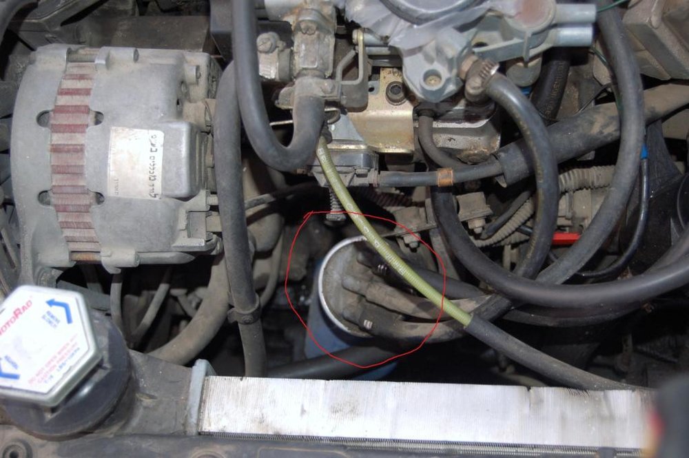

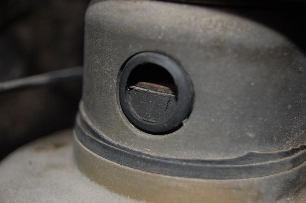

  22. שלום לכולם, 1.האם מישהו יוכל לזהות עבורי את החלק שמוקף בעיגול בתמונה? 2.כמו כן, שימו לב לסדקים, מהיכן אני יכול לרכוש צינור דלק קוטר פנימי 9 ממ? ביררתי אצל כמה "מומחים" והם טענו שאין בארץ (כנראה אין להם במלאי...) 3.ובתמונה השלישית, כל החלק הלא מזוהה הזה (קמה טענה שמדובר בפילטר פחם?!?) תפוס על פלטת מתכת שבמרכזה עובר צינור. כפי שאתם רואים הפלטה לא מקובעת לכלום, יש לי הרגשה ששברו את זה ואז מיקמו מחדש על צינור אחד למטה, כוונתי: ניתן לראות את המסלול המשוער (מסומן)על הצינור וכביכול החורים שאליהם היא (הפלטה) אמורה להתחבר, אבל בצינור שנמצא מעל ("קצת" מטושטש) יש חורים כמו בתחתון עם שאריות של מחברים שבורים - או בקיצור - כיצד אני מתקן את זה? 4. שאלה קטנה, רואים את החור( אתם "לא" אמורים לראות אותו, לא אמור להיות שם חור פתוח, צריך להיות שם גומי), בתוכו הכל יבש וסדוק, כמו כן ניתן לראות בשאר התמונות שישנה גומייה קרועה שנופלת מלמעלה. שאלתי, לאיזה חלקים אני זקוק בכדי לתקן את המצב (אני זקוק למונחים טכניים בכדי שאדע מה לחפש)? האם הקיט הרשום בקישור מטה יתאים לתיקון המצב? אני לא מתכוון ספציפית לקיט הנ"ל, ידוע לי שזה קיט לבולם האחורי ואצלי הבעיה בקידמי, השאלה אם במרכיבים של קיט זה עבור בולם קידמי יש את הגומיות הסדוקות שרואים בתמונה? http://66.196.80.202/babelfish/translate_url_content?.intl=us&lp=fr_en&trurl=http%3A%2F%2Fcgi.ebay.com%2F2-KIT-REPARATION-TRAIN-ARRIERE-PGT-CITROEN-BX-XANTIA_W0QQitemZ270332289132QQcmdZViewItemQQptZJG_FR_Auto_Pi%25C3%25A8ces%3Fhash%3Ditem270332289132%26_trksid%3Dp3286.c0.m14%26_trkparms%3D72%253A1205%257C66%253A2%257C65%253A12%257C39%253A1%257C240%253A1318%257C301%253A1%257C293%253A1%257C294%253A50 בתודה מראש לכולם וסליחה על הבירבורים, אני מתנצל מראש על בורותי
