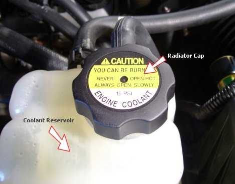

  5. משהו בסגנון הזה? (תתעלם מהחץ, סתם תמונה מגוגל)

  7. למה אתה מתכוון שאתה אומר צ'ופצ'יק? אם המכסה של המיכל לא אוטם מספיק טוב, החלף אותו לחדש והמשך לעקוב. אולי אתה מתכוון לצינורית הקטנה שיוצאת מהפקק ולא מחוברת לכלום - זה תקין, יש יציאה מהמיכל בצינורית קטנה שמחוברת לרדיאטור, והשנייה כאמור , באורך של כ10 סנטים, לא מחוברת לכלום ותפקידה ככל הידוע לי לרוקן נוזל מיותר באם יש ( אם אני טועה נא לתקן )
