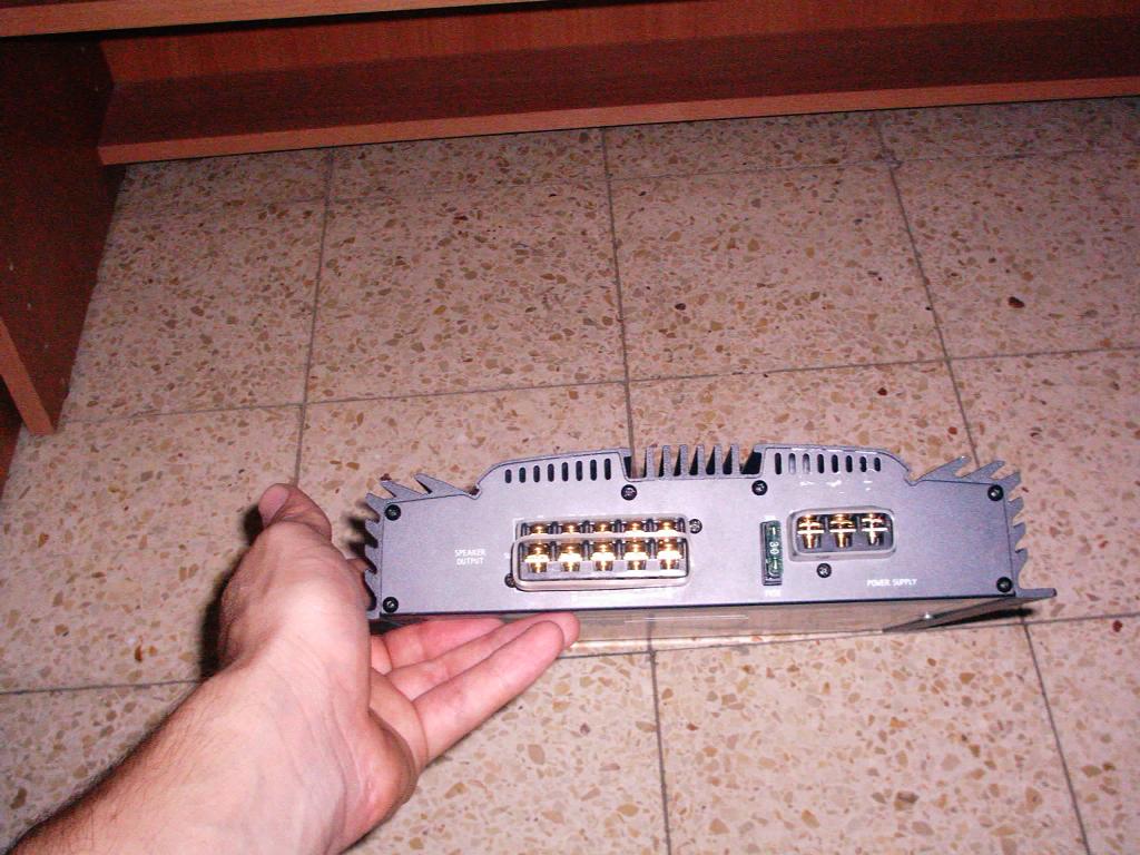

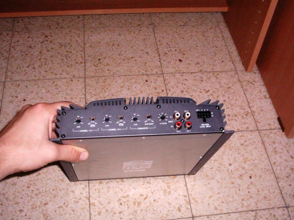

  13. עידכון : תמונות של המגבר
  14. 1.יספיק למה ? מה לא חבל לשרוף צעצועים כאלה ?אתה מתכוון לעשות להם ONE TIME BURST כדי להגיע לSPL מקסימלי ? 1000 וואט רמס (לדעתי) יספיקו להם מה גם שהמגבר UNDERATED לגבי ההתנגדות תצטרך מגבר יציב ב 1 אום ועדיין הוא לא ינצל אותם כמו שיכול לנצל אותם מגבר של JL בשביל זה הוא נוצר ובגלל זה הוא מיוצב..... לגבי הסאבים יכול להיות ואני טועה ....ההספקים לא השתנו ....אבל אולי הסאבים כן שודרגו (אני לא בטוח ב 100% )
