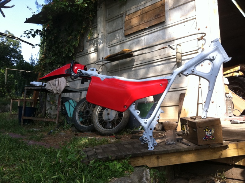

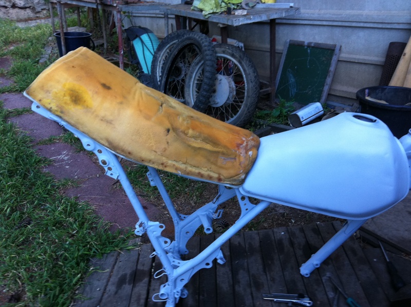

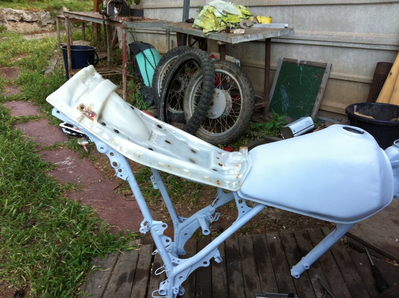

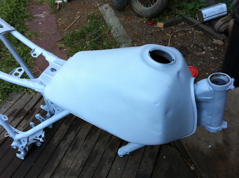

  5. השלדה עברה ניקוי חול וצבע יסוד, אני עושה הרכבה "יבשה" לוודא התאמה של חלקים, מכסי הצד לדוגמא הוזמנו כמוצר אפטרמרקט-מצריך קידוח הפלסטיק והתאמה,כמו כן מדובר בפלסטיקים של דגם ה-XR והם לא מתאימים בדיוק,מצריך ריתוך תושבות לשלדה, הכסא שקיבלתי עם האופנוע התברר כשייך לדגם SUZUKI SP 250 שנת 82 ,מהצד נראה שיוכל להתאים,אבל אשמח לשמוע ממישהו שיש לו כסא ל XR/XL 500 , הכנף האחורית שייכת לדגם אבל חייבת להתחבר עם גשר אחורי אותו אני פחות אוהב,אמצא דרך לחבר אותה בלעדיו, וכמובן אי אפשר בלי צרות,במיכל הדלק לאחר ניקוי החול התגלו חורים, יתוקן ,תמונות בהמשך.

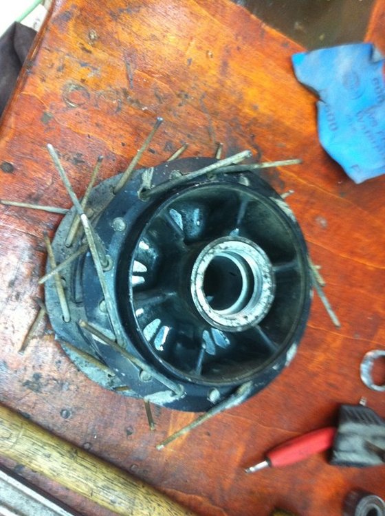

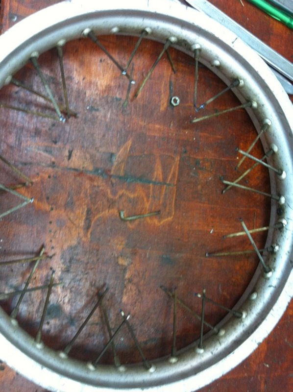

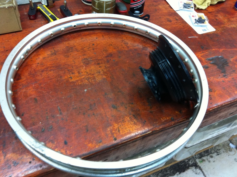

  6. ה-XL ממשיך בדרכו חזרה לשטח, הגיעו שפיצים חדשים,הישנים היו חלודים ותקועים ונחתכו בדיסק לאחר שוידאתי שקיבלתי מידות נכונות,לאחר בחינת החישוקים וה"נאבות" החלטתי רק לנקות אותם,האופנוע הזה הולך להיות רק בשטח ולכן אין טעם להתיפייף והופ הגלגלים מוכנים ( הוחלפו גם המייסבים בהזדמנות.
