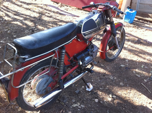

    ככל הנראה הגיעו במשלוח הזה 7-10 כלים לארץ,ממה שהבנתי הביא אותם מישהו שמכר כלי-עבודה ונתקל במקרה בחברה בתערוכה בגרמניה, KREIDLER כשלעצמה היא חברה מפוארת ששלטה במרוצי הגרנד-פרי 50 סמ"ק, יש מועדוני מעריצים גדולים בהולנד וכמובן בגרמניה, YOUTUBE מלא בסרטים,הנה דוגמא של מדידת הספק לדגם כמו שלי שנקרא FLORETT TM http://www.youtube.com/watch?v=UEz3k6l01-o&feature=related יש שוק חלקים עצום וגם לא מעט שיפורים שמביאים את ההספק גם ל12 ו-14 כ"ס !! האופנוע כבר הניע ונסע, וכרגע הוא אצל חבר טוב בהשגחה מחכה לתורו.

    KREIDLER FLORETT שנת 74 ,6 הילוכים,איכות גרמנית יום יבוא ונשפץ אותו

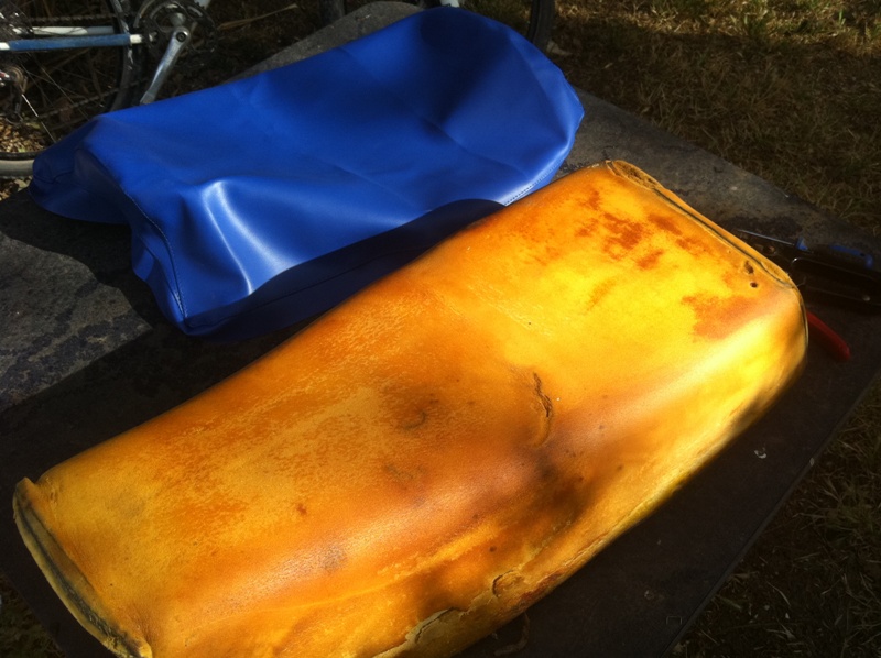

  20. האמת שיש התקדמות קטנה כל יום, אבל היא כל-כך קטנה שאין מה לכתוב ,לצלם או לעדכן. פרויקטים אחרים במקביל,מסיבות סוף שנה ופרויקט בית-עץ לילדים העסיקו אותי בחודשיים האחרונים,אבל פטור ללא כלום לא ייתכן,אז היום הורכבו צמיגים חדשים לגבי הכסא החלטתי ללכת על המקור והזמנתי כסא משומש + כיסוי חדש - מורכב ומחכה לתורו. אה כן, עוד פרויקט חדש שהתווסף,בילדות רכבתי מוטוקרוס ,המוטוקרוס הראשון שלי היה SUZUKI RM125 שנת 82 (3 בתמונה) לזכר הימים ההם לא התאפקתי,שוב, וקניתי RM 250 שנת 87 לשיפוץ (לא צחוק,כבר בן 25 ועדיין גורם לי לויברציות בגוף) זהו להפעם...

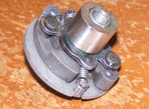

  23. איזה יופי הMALOSI הזה ,אם תוכל לשלוח לי קישור לחנות בה קנית אותו,אני מחפש קיט דומה לKREIDLER שלי, גם שם יש נזק דומה,המדהים הוא שהמנוע עדיין מניע גם ככה...
