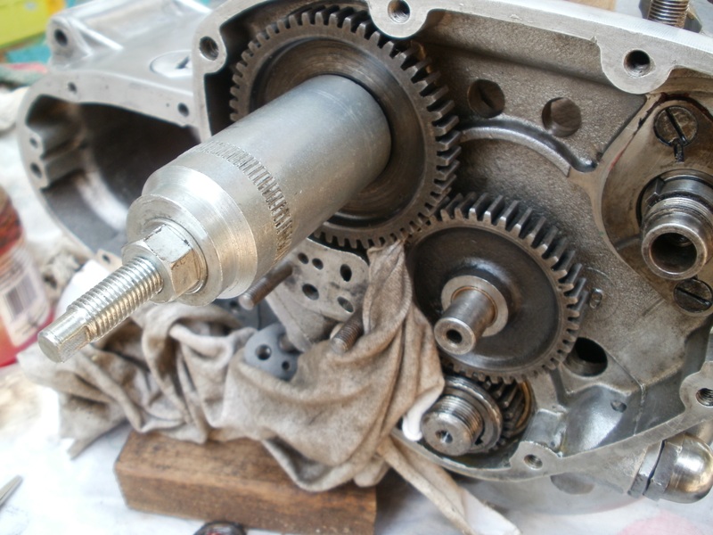

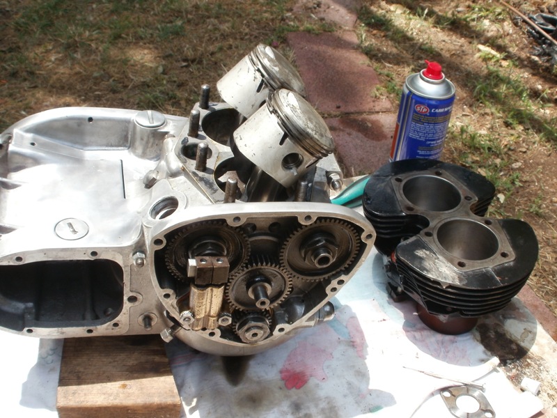

  6. יום שני, הילדים כבר במסגרות שלהם אישתי בעבודה ועכשיו זה אני והוא אחד על אחד, מתחילים את עבודת הפאזל של המנוע, הבלוק כבר נסגר שבוע שעבר, הרכבתי את הקאמשפט'ס (מה המילה העברית?..) סט החולצים לגלגלי הטיימינג גם משמש להרכבה בחזרה, הכל זוכה לשימון, הפלטות שסוגרות את הקאמשפט ננעלות ע"י ברגים עם לוקטייט ובעזרת מברג מכה. בדיקה שגלגלי השייניים מסונכרנים לפי הטיימינג הנכון, מרכיב את משאבת השמן, תכננתי להזמין חדשה ויכול להיות שזה עוד יקרה,בינתיים קניתי קיט שיפוץ שהחליף את הקפיצים והגולות בפנים+אטם חדש וברגים עם שייבות נעילה חדשות - מקריאה בפורומים שונים המשאבות המשופרות דוחסות את השמן בלחץ גבוה יותר וגורמות לתופעה שנקראת WET SUMPING, הצפה של אזור הקרנק בשמן שלא אמור להיות שם ולכן גם אם אחליף לחדשה הכיוון הוא לשמור על המקורי. הגיע הרגע לחבר את הבוכנות,פיני הבוכנה מחליקים למקומם בקלילות, אין חופש בצד העליון של הטלטלים וממשיכים, את הרינגים מרכיבים כשהפתחים שלהם מופנים כל אחד ב120 מעלות אחד לשני,הרבה שמן, אני מניח משטח מתחת לבוכנות שלא יזוזו בזמן הורדת הצילנדר,אילתרתי מהדקי רינגים ובזהירות רבה אני מנמיך את הצילנדר למקומו ( אטם בסיס צילנדר+שרלק כבר במקומם מבעוד מועד) בדיקה, נושמים לרווחה הכל מסתובב חלק,בפרק הבא- האיחוד המרגש בין השלדה למנוע סרטון:

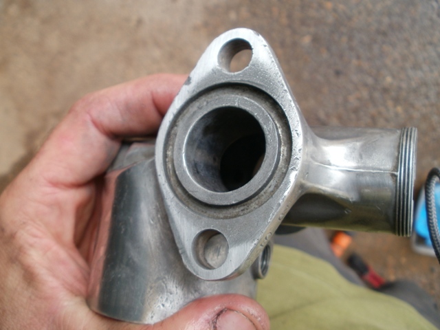

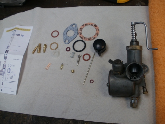

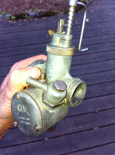

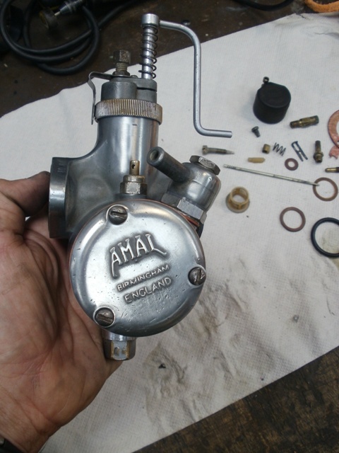

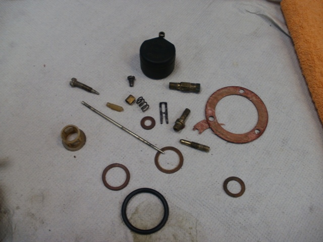

  12. השבוע הגיע קיט השיפוץ לקרבורטור, כיף אמיתי , קניתי ישירות מהחברה שמשווקת את מוצרי AMAL האתר מאוד אינפורמטיבי ונוח להזמנה,קיט מורחב שכולל גם את 3 הדיזות ובורג יחס אויר/דלק עלה 200 ש"ח כולל משלוח ולמרבה הפלא גם עבר מתחת לראדר של המכס... להנאתכם:http://www.amalcarb.co.uk/ProductCategory.aspx?ParentId=238 מעבר להחלפת החלקים בחדשים הקרבורטור גם עבר נקיון וליטוש קל, הצד שמתחבר למניפולד התעוות במרוצת השנים- נייר מים בגרעין 280 ע"ג חלון ( עדיף שיש או גרניט) והמשטח חזר להיות ישר נותרה רק משימה אחת בתחום הקרבורטור - חריטת מתאם ביינו לבין פילטר האויר. שבת שלום, ולתמונות: קרבורטור לפני+חלקים חדשים - תהליך השיוף והתוצאה על החלון - חלקים ישנים שהוחלפו + קרבו' אחרי

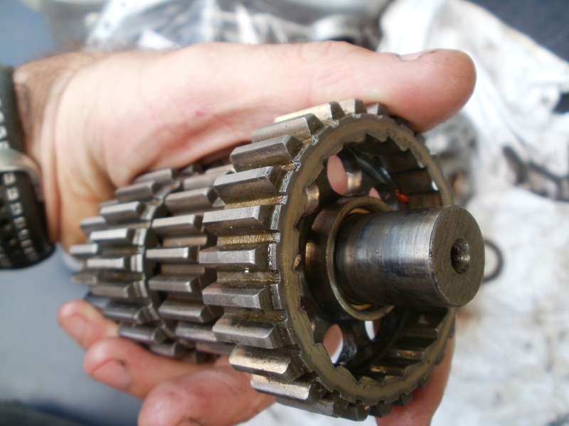

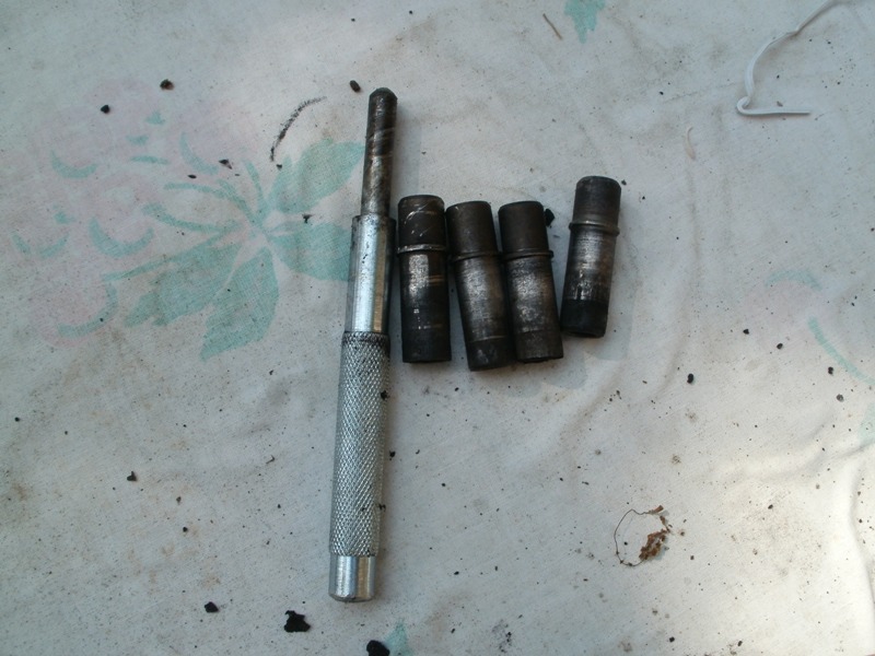

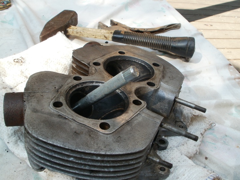

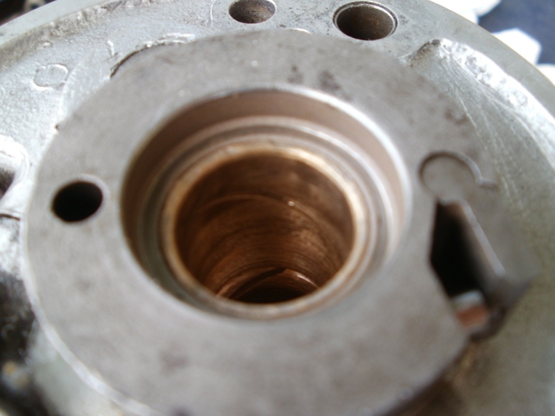

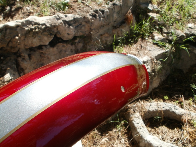

  13. הזמן עובר מהר והחודש האחרון השיפוץ קצת הוריד הילוך, הרבה זמן פנוי לא היה, ובכל זאת השתדלתי להתקדם בכמה חזיתות במקביל, עוד קצת עבודות חרטות- החלפת בוקסות נחושת חדשות וקידוד של הצירים שנכנסים לתוכם, הכל במטרה שלא יהיה שום חופש מאיזור הגיר, שימו לב בתמונות שמלבד הבוקסות החדשות החרט גם הכין תעלות שימון ספירליות. גם בראש התחלתי לטפל,הוצאתי את המובילי שסתומים, מרתיחים סיר מים,מכניסים את הראש פנימה (של המנוע) ואז עם הכלי המיוחד לכך נותנים מכת פטיש מדויקת והמוביל בחוץ. הכנפיים והמיכל חזרו מהצביעה- אני נותן פה טעימה קטנה ביותר,לא נשארתי נאמן לתוכנית המקורית אבל הלכתי על שילוב הצבעים המזוהה ביותר עם טריומף, הקרדיט לצבע יגיע כמובן בהמשך עם חשיפת העבודה במלואה- התוצאה לדעתי מדהימה הצילנדר התברר באמת כסטנדרט עם שימוש קל ועבר חריטה להתאמה לבוכנות במידה OVER SIZE +0.10 בדקתי את הרינגים בתוך הצילנדר והרווח שנשאר מתאים להגדרות היצרן 0.25-0.35 מ"מ כרגע הדבר היחיד שמונע ממני לסגור את המנוע התחתון (קרנק טלטלים צילנדר ובוכנות) הם ברגי הטלטל החדשים שקניתי,הם ארוכים בחצי סנטימטר מהמקוריים ואני חושד שהם לא באמת מתאימים. זהו לבינתיים.

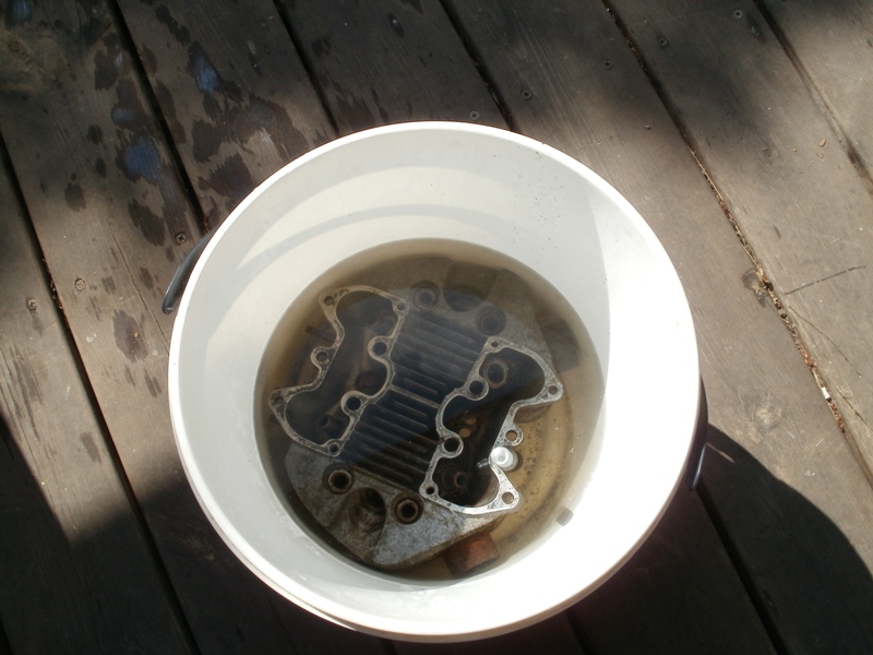

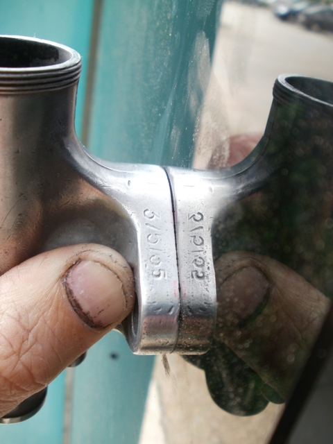

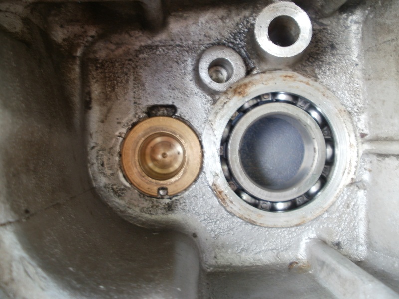

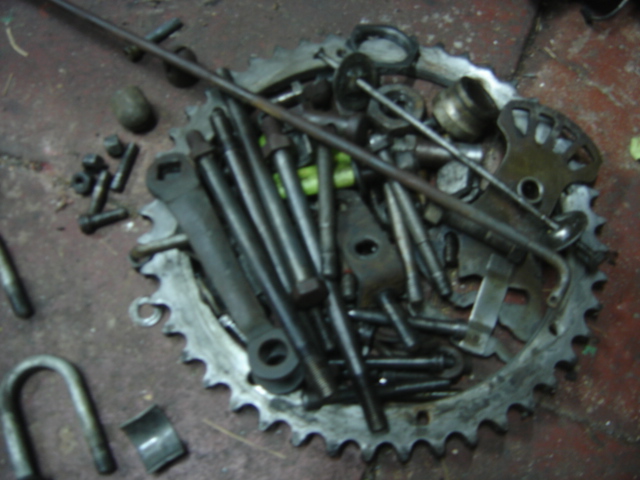

  17. תודה על הפירגון , ברגע שאסיים אשמח לארגן מפגש טריומפים,מענין מתי היה כזה ב20 שנה האחרונות? אז לאחר תקופה ארוכה שאני מחפש מקום שיצפה את הברגים, התיאשתי והדרמתי עד "תרשיש" המדובר בחולון-אין מה להגיד,טוב שיש גם מקומות כאלה-מומלץ ביותר,התוצאות לפניכם(תמונה 1) . בהמשך לאותה נסיעה לחולון קניתי זוג בוכנות מקוריות לטריומף בתל -אביב, ולהבדיל מהחוויה בחולון לצערי אני חייב להגיד שבענף הזה יש גם אנשים שהשמש זורחת להם מהת.. חבל,אם המחירים היו הוגנים בארץ הייתי קונה הרבה יותר.למזלי הכל קיים באנגליה(תמונה 2) הקרנק חזר מאיזון ,חרטו אותו שיתאים למיסב החדש,החלפתי את המיסבי החלקה של הקאמשפטים והם עברו קידוד באותו מקום- גל-על במפרץ חיפה ,מומלץ. באותה הזדמנות גם סגרתי את צינור משקעי השמן עם פקק חדש, הפעם עם ראש הלן שייקל את הפתיחה הבאה. הגיעו מיסבי טלטל תחתון חדשים וכרגע אני מחכה לברגים חדשים לטלטלים על מנת לסגור את המנוע התחתון,אני אחכה גם לקבל את הצילנדר מחריטה כדי להרכיב הכל בפעם אחת,ככה מצמצמים את הסיכון לפגיעה בטלטלים או שייכנס משהו לא רצוי למנוע. ובלי צרות הרי אי אפשר,כמו שכבר כתבתי, מצאתי ראש אחד מתוך ארבע תקין קוסמטית ומכנית, אז זהו שלא גם פה לאחר שניקיתי את שאריות הקרבון מאזור שסתומי היניקה התגלה סדק מיזערי מתושבת השסתום ועד החור של אחד מבירגי הראש- כנראה שאין מנוס מלתקן את הראש; רשימת המטלות בתיקון הראש: א. תיקון הסדק,השחזה וניקוי הריתוך ב. החלפת מוליכי שסתומים חדשים ג. הברגה של אחד הגוז'ונים של המניפולד גמורה,הברזתי אותה היום ל8 מ"מ צריך להכניס הילקויל ולשים גוז'ון 6 ממ ד. כרסום תושבות שסתומים או הכנסת תושבות חדשות ה. יישור משטחים,צד צילינדר וצד בתי נדנדים ו. ניקוי והברקה מקום מומלץ בצפון לביצוע עבודות ראש..?

  19. זאת הייתה שבת ארוכה במחסן, הרבה באלגן הצטבר בחודשי החורף ושבת אביבית הייתה בדיוק מה שהייתי צריך בשביל קצת לארגן ולנסות להבין מה עוד נשאר לעשות, הכנפיים חזרו מפחחות ושבוע הבא הולכות לצבע יחד עם המיכל(שמצריך עוד קצת עבודה) ולכן היום החלטתי להרכיב הכל ולראות שכל החורים במקום,זאת הייתה שוב הזדמנות להרכיב את הכסא,להתיישב ולהרגיש שאוטוטו זה מניע... כמובן שלא הכל הלך חלק, האופנוע הוא מודל 66 וכל ההברגות והברגים סטנדרט WITWURTH שהחזיק עד 68, אבל המזלג שייך לטייגר משנת 70, הברגים שמחברים את הכנף למזלג הקדמי לא קיימים ולכן הברזתי אותם לM8 ובינתיים זה המקום היחיד באופנוע שוויתרתי על שמירת מקוריות הברגים. כרגע הכל כבר מפורק ומוכן לצבע
