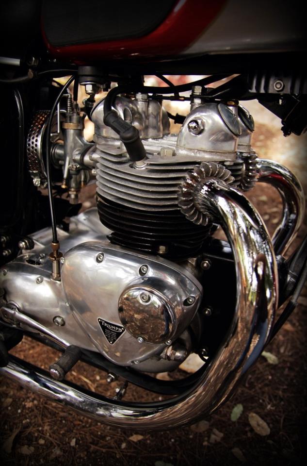

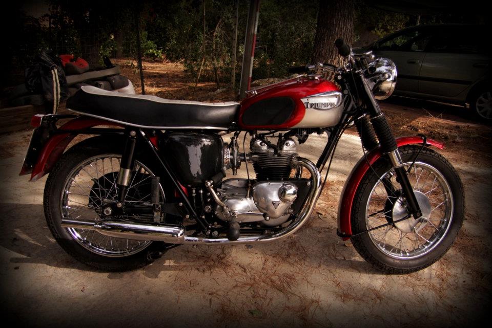

זהו, תם וכמעט נשלם,יש עוד קצת גימורים קטנים אבל בגדול סיימתי,האופנוע הניע בקיק השלישי הכל נשמע מצויין, בשבת אחי הגיע לביקור וצילם סרטון קצר לסיום השיפוץ,תהנו:

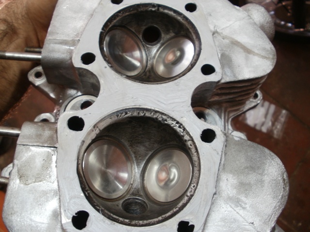

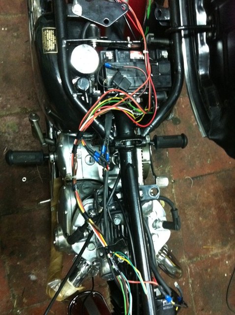

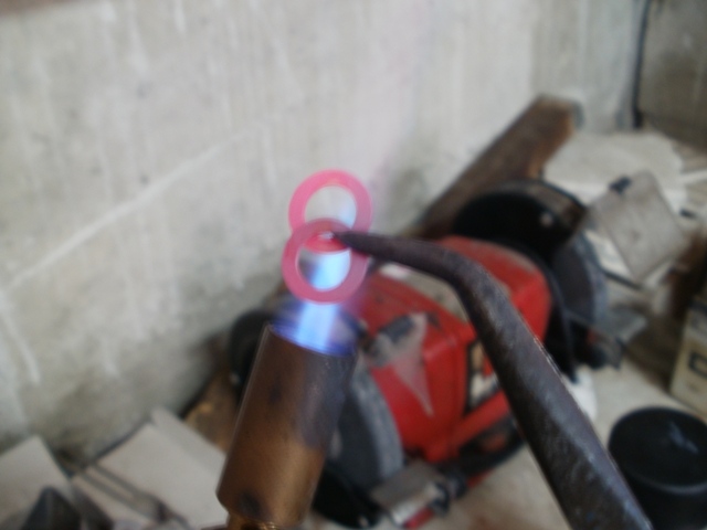

החומר הוא DIRKO של חברת ELRING "טיובה" אפורה, עושה עבודה נהדרת, אתה יכול גם להשתמש בSHRLAK ,בכל מקרה כמה דברים נוספים שכדאי לעשות בתהליך סגירת הראש, יישור משטח הראש והצילנדר,חומר אטימה, חימום אטם הראש שעשוי נחושת עד שהוא נהיה אדום,ניתן לטבול במים אבל לא חובה במקרה של נחושת, חיזוק הברגים לפי הסדר שמופיע בספר הרכב,ישנם עוביים שונים של אטמי ראש ועוביים שונים של גומיות אטימה של צינורות הדחיפים. את העבודה על הראש עשו ב"גל-על" באזור המפרץ,הוא הכין גם מובילים חדשים,אלו שהזמנתי לא התאימו. במהלך החגים התקדמתי די הרבה וגם הגיע "חבר" נוסף למשפחה המתרחבת,קניתי טריומף ספיד-טויין נוסף גם הוא שנת 66 ,סך הכל צעיר ב-20 מספרים מה"מכונה" שלי, עשיתי לו יישור קו - שמנים,פלגים חדשים,ניקוי מיכל דלק וקרבורטור,פירקתי והרכבתי את הקלאט'ץ שלא הפריד כמו שצריך,כיוון שסתומים והחלפת כל הכבלים חיזוקי ברגים ותיקון צמת החשמל. בערב ראש השנה יצאתי לסיבוב ראשון,האופנוע מניע בקיק ראשון וסוחב מצויין,אין כמו לחזור ללבוש ג'ינס מטונף מעיל עור וקסדת 3/4 ולצאת לסיבוב קצר באזור,בשלב מסוים החלטתי קצת למשוך אותו בטורים בחצי גז ברביעי הוא היה ב 130 ,נחמד בשביל קשיש בריטי,איך שהגעתי לצומת בסוף הישורת השתנה הרעש,כאילו האופנוע הפך לסינגל,קיבלתי החלטה להמשיך בנסיעה עד הבית,בקושי רב הגעתי ושם לאחר בדיקה קצרה התברר שאחד החיבורים של הקויל הימני ניתק.. עדיין מתרגל לא ללחוץ ברקס על רגלית ההילוכים לפני כניסה לסיבוב האופנוע נקנה בשביל אחי וברגע שאסיים לשפץ את שלי נתחיל לטייל ביחד, מה שלא עשינו כבר 15 שנה. בינתיים בשיפוץ שלי, הגיעה מערכת הצתה אלקטרונית של PAZON והורכבה ,בניתי תושבת אלומיניום שממוקמת מתחת למיכל בתוך השלדה כדי שתאכלס את הUNIT של PAZON + קויל חדש קומפקטי עם יציאה כפולה ומיישר זרם אלקטרוני שמחליף גם את דיודת זנר הידועה לשמצה. נבנתה צמת חשמל מאפס, שלב א, הרצתי חוטים בין הנקודות, שלב ב' - לאחר שראיתי שהכל עובד,איגוד החוטים וארגון ההסתעפויות , שלב ג' - ציפוי בבידוד מתכווץ. הכנפיים והמיכל הורכבו, בעקרון הכל מוכן להנעה המשך יבוא...

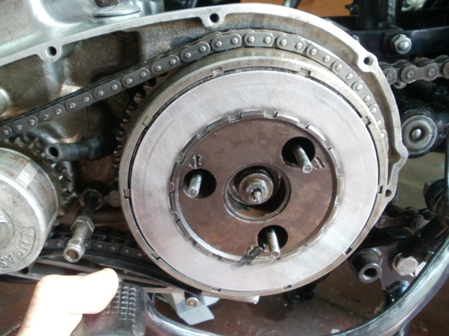

תודה , החלפתי את הדיסקה המדוברת,חשבתי שהתפקיד שלה הוא להוות בסיס החלקה למיסב ובית הקלאטץ',מה הייתה התופעה במקרה של דיסקית לא מתאימה?

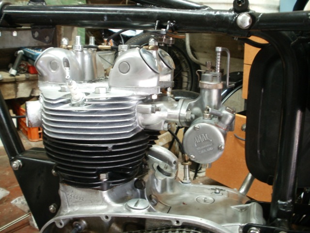

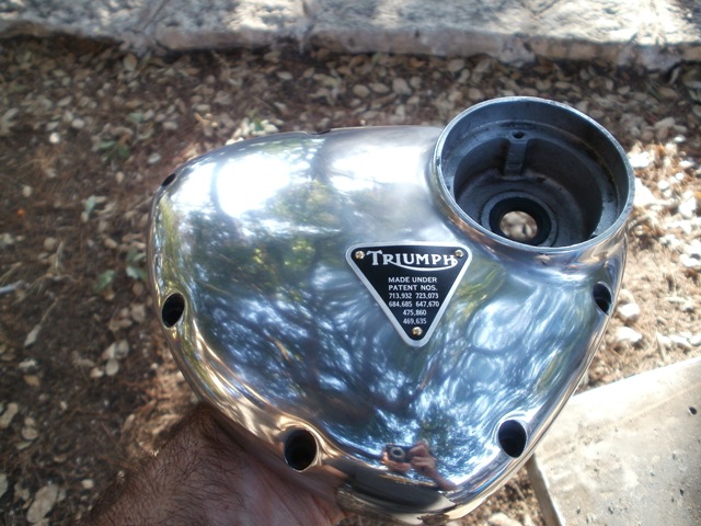

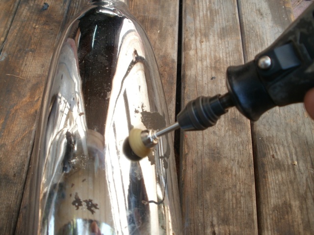

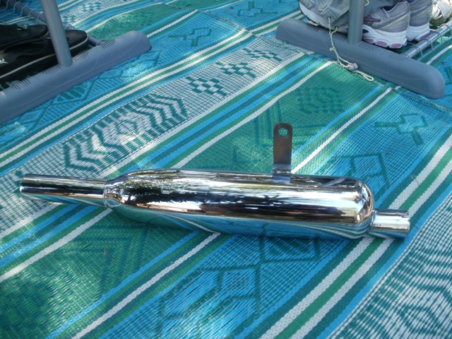

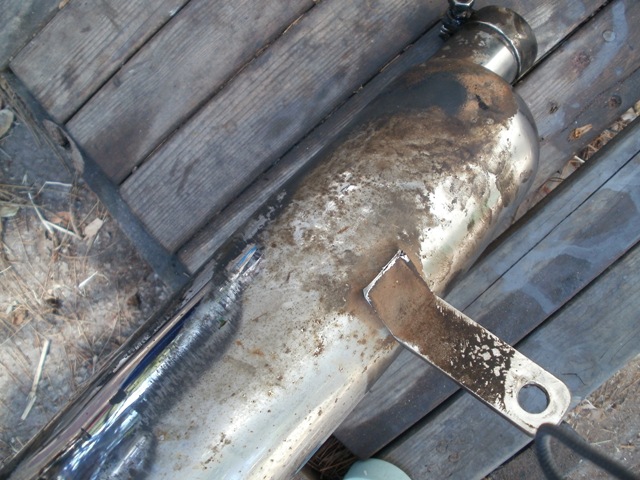

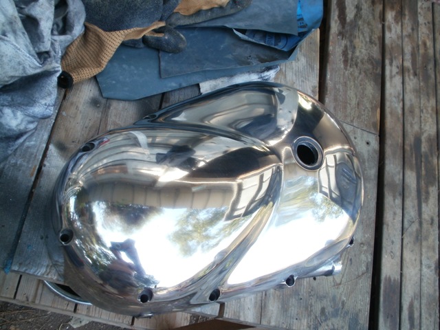

כמו שרואים בתמונה,הראש כבר מורכב,אטמים חדשים,טבעות נחושת חדשות אטם ראש חדש,הכל נסגר ונאטם ,הקרבורטור הורכב, חסר אטם מסויים בין המניפולד לקרבורטור,השגתי אותו והוא יורכב בקרוב, מיכל השמן ומכסה הצד גם הם כבר מורכבים,ציונורות השמן מהמנוע למיכל מחוברים, גם פה כל האטמים חדשים. ליטשתי והברקתי את מכסי הצד של הטיימינג והקלאטץ' והם מוכנים להרכבה,עבודה סיזיפית אך מלאת סיפוק גם האגזוזים זכו לפדיקור-מניקור , צמר פלדה על נקודות חלודה קלות, ליטוש עם דרמל באזורים היותר עקשניים וליטוש על גליל לבד עם "סבון" , בשלב זה ארכיב אותם ככה ,כנראה בעתיד אשלח אותם לניקול מחדש.

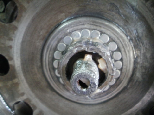

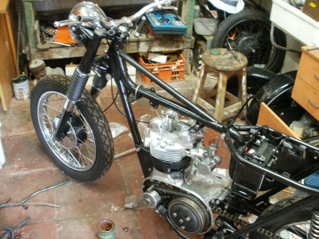

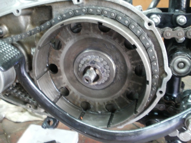

טוב אז איפה היינו..? המנוע הוכנס לתוך השלדה כבר לפני שלושה חודשים,חבילה שהגיעה לארץ תוך יומיים אבל שוחררה רק לאחר חודש וחצי כמעט והביאה לאיבוד שפיות זמני,נשימות סדורות,תה צמחים ושני טון סבלנות וחזרתי לענינים. בחבילה הגיעו שסתומי פליטה וסט קפיצים חדשים והראש נמסר לטיפול שכלל- ייצור מובילים חדשים, השחזת תושבות שסתומים החלפת קפיצים ושסתומים,תיקון סדק ויישור משטח. יחידת ההילוכים הוכנסה פנימה ונסגרה,הכל נראה ועובד חלק- נצטרך לבדוק בהמשך,בכל זאת אחת הנקודות החלשות בדגם הזה. מהצד השני הורכב הקלאטץ' , מייסב המורכב מ-20 גלילים שנכנסים אחד אחד,הרבה גריז וטכניקה והופלה הCLUTCH BASKET מורכב, הכנתי כלי לנעילת הקלאטץ' שמורכב מצלחות ישנות,לחיצה על הברקס עם שרשרת מורכבת ואפשר ללסגור את האום שמחזיק הכל יחד. רפידות חדשות ושיוף עדין לצלחות מתכת והכל נכנס פנימה,כמובן קפיצים חדשים.
שיפוץ מדהים,תודה על השיתוף ! בתמונות האחרונות ששמת, האם מדובר במכסה דזמו שקוף? או שפשוט אין שם מכסה.
