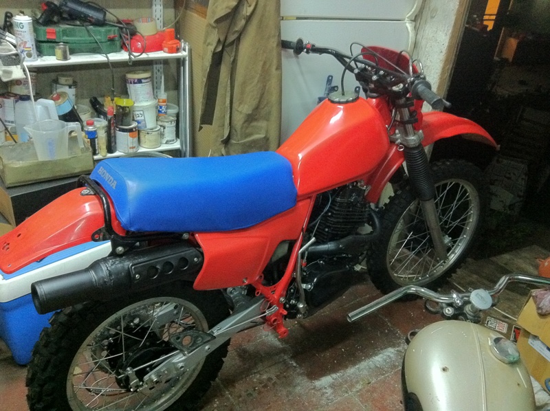

האמת שהשאלה הזו הייתה במקום.. כבר למעלה מחודשיים שהמנוע סגור, כבר עבר חודש מאז סידרתי את החשמל אבל איכשהוא הצלחתי לעשות אלף דברים ולא להתעסק עם ה-XL, כנראה שקצת חששתי מהרגע הזה, אחרי כל כך הרבה עבודה ולא משנה כמה עבדתי לפי הספר, תמיד יש חשש שאיזו שהיא קטסטרופה תגיע ,דחיתי את ההנעה והתעסקתי בסידור הכבלים,המשתיק,מכסי צד,הרכבת שרשרת ,התקנת מנגנון משחרר קומפרסיה אוטומטי ועוד אלף פרטים קטנים שגם בשלב זה עוד לא הסתיימו,חזרתי מארוחת צהריים וקראתי את השאלה של CLIPPER מלמעלה - הבנתי שניגמרו התירוצים... אז הלכתי לישון. קמתי,שתיתי קפה,מילאתי דלק,פתחתי ברז ,2 בעיטות בקיק וה-XL קם לתחייה קול יפיפה של מנוע סינגל,אז עוד שלב מאחורי. יש עוד כמה השלמות - רגליות , ברקס אחורי, חיווט מסודר של החשמל והפנסים ,מגן גחון,מדבקות ו...רכיבת נסיון.

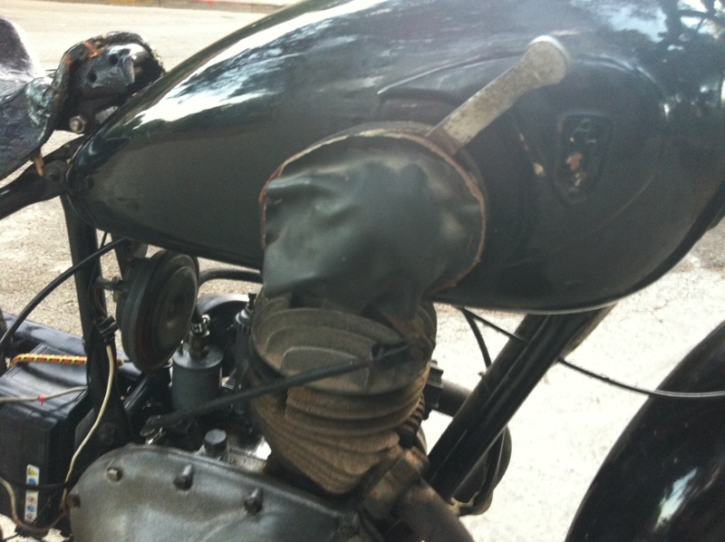

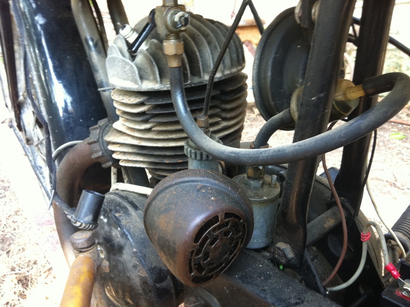

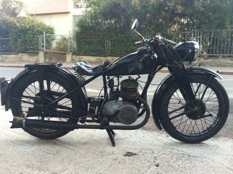

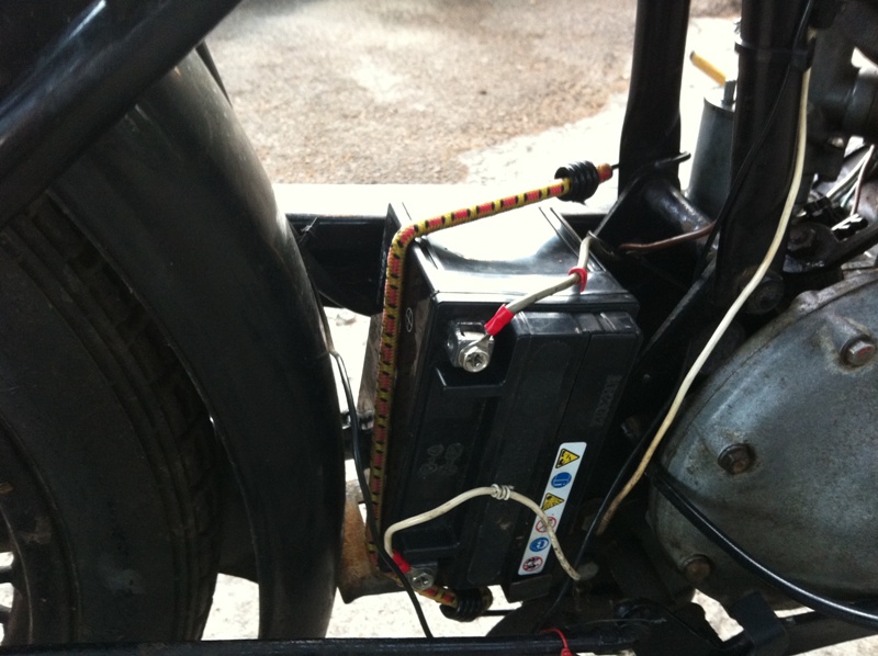

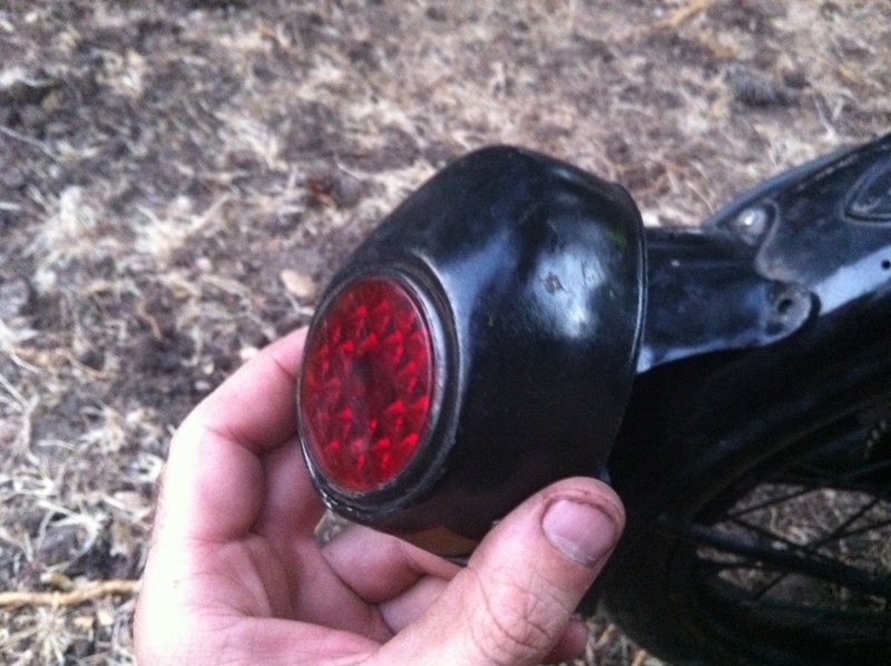

הבוקר התחיל בהחלפת שמן,מתיחת שרשרת,ניקוי קרבורטור,חיזוקים, החלפת שייבות נחושת בברגי ריקון שמן,ניתוב מחדש של כבל גז אילתרתי משהו עם המצבר למרות שזה בהחלט לא סופי,אני אקנה מצבר תואם במראה לתקופה, מצאתי שהריפוד גומי לברכיים בצידי מיכל הדלק זהה לזה שמותקן בBMW R24 שלי,היה לי אחד ספייר אז התקנתי אותו. לגבי האור ברקס, זאת המשימה הבאה - יש לי משהו שקניתי לBMW ולא השתמשתי -נראה לי שהוא יתאים פה בול. מקריאה ב-MANUAL (תודה ל-CB750 .. ) לא הצלחתי להבין עם הוא צריך תערובת דלק/שמן 4% או 5% , הכנתי תערובת 5% , הוצאתי מהארון את הקסדה התואמת לשנת 37 והמשקפיים, הנעתי ויצאתי לסיבוב כן הוא נוסע,חוויה מיוחדת להעביר הילוכים בידית בצידי המיכל,להתרגל מחדש לברקס רגל בצד ימין,אחרי הטריומף, והרעש היחודיי ל-2 פעימות בטורים נמוכים. הסיבוב היה קצרצר,ואחרי עוד מקצה שיפורים אצלם גם וידאו,מבטיח.

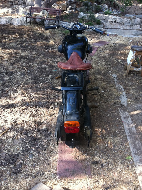

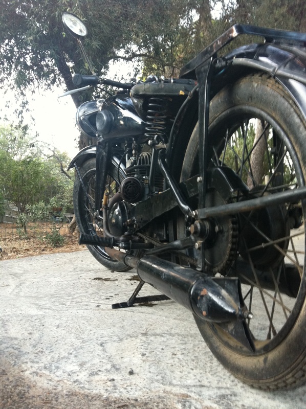

רן , כבר הוזמנת בעבר,קבל הארכה לויזה לקריית טבעון - תגיע בכיף. אורן, הפעם הוא מצא אותי, לקוח שלי בחנות עבר דירה בחיפה לבניין של הבעלים ועידכן אותי שהאופנוע עומד למכירה, אני בראש שלך בעניין השימור,להשמיש אותו תוך השלמת חלקים, חסר תא כלים עגול,גם אם לא אמצא הוא קל מאוד לשחזור, אולי קצת ניקלים אבל כנראה לא פירוק. קובי, לעשות מהאופנוע הזה צ'ופר זה יהיה משהו כמו "ארס" אשכנזי - בעיקר עושה רוח וצילצולים בכל זאת מנוע עם 7כ"ס ... ועוד נקודה,כמה אופנועים מלפני מלחמת העולם השניה אתה מכיר בארץ? אני אוהב אופנועים אבל האמת גם את ההיסטוריה שעומדת מאחוריהם,מעדיף לשמור על מקוריות. טוב ,יוצא החוצה להכין אותו להנעה
בשלב ראשון להניע , בשלב שני להשלים חלקים חסרים ( אין הרבה כאלה) ונראה לי שהשלב השלישי יגיע בעתיד הרחוק -שחזור אולי כשהבן שלי יגדל קצת נעשה מזה פרויקט משותף, ככה גם יהיה לי תירוץ טוב לטוס איתו ל-VETRAMA בשביל חלקים. זה אכן האופנוע מחיפה מהשרשור שלך ואתה בהחלט מוזמן לבוא לבקר אותו תודה לכולם על העידוד,

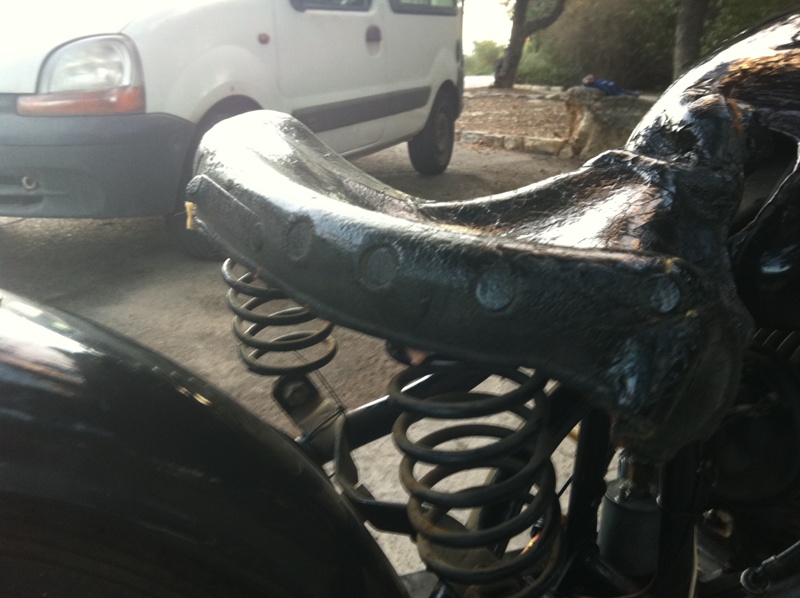

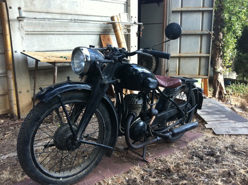

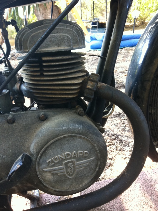

אחרי שהחלטתי סופית שיש לי מספיק פרוייקטים ל-20 שנה הקרובות , וכמובן גם הודעתי על כך לאישתי ולכל מי שרצה לשמוע שסיימתי לקנות אופנועים, לפחות כאלה ישנים שלא נוסעים כשקונים אותם.. פתאום הוא הופיע... יוצר בנירנברג גרמניה, בשנת 37 , נפח -200 סמ"ק , 2 פעימות 7 כ"ס ב-3000 סל"ד עבר שיפוץ בסיסי בשנות ה-80 , סך הכל די מקורי
