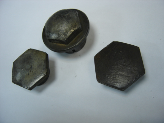

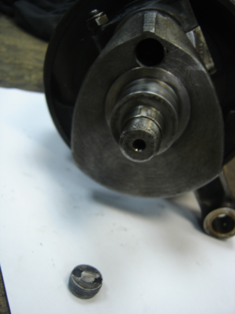

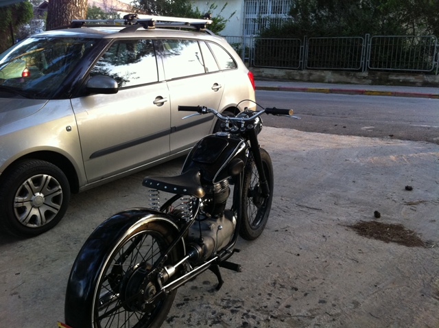

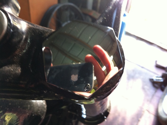

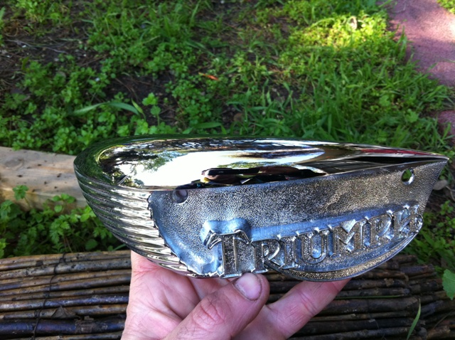

  1. עוד שבועיים חלפו להם, כל יום יש התקדמות קטנה, חלקים ממשיכים להגיע בטיפטוף בין לבין הגיע עוד אופנוע (מספר 3) הפעם החלטתי לא לפרק לגורמים כמו אופנוע מספר 2 ולקחת רק מה שאצטרך בהמשך, מה שבטוח שאפשר בשקט לבנות עוד אחד כשכל זה יסתיים. הוצאתי מתוך הקרנק את צינור משקעי השמן שהיה מטונף, ניקיתי והחזרתי עם פקק חדש-ראש הלן ( המקורי -ראש מברג שטוח נהרס בפתיחה בריתוך) הקרנק נשלח לאיזון וחריטה של הצד בו נמצא מיסב נחושת - אחת מהבעיות הנפוצות באופנוע הזה,החריטה היא לאוברסייז שלישי.(או בעצם אנדרסייז) עשיתי צבע יסוד ופחחות למיכל דלק וציפיתי אותו מבפנים עם חומר יעודי , את הכנפיים גם סיימתי-לא הייתי מרוצה ומסרתי לחבר לביצוע-תמונות של הכנפיים והמיכל מורכבים להתאמות בשבוע הבא..מקווה בינתיים עוד קצת ליטושים, מכסה הגיר לוטש והוחלף המיסב שבתוכו .

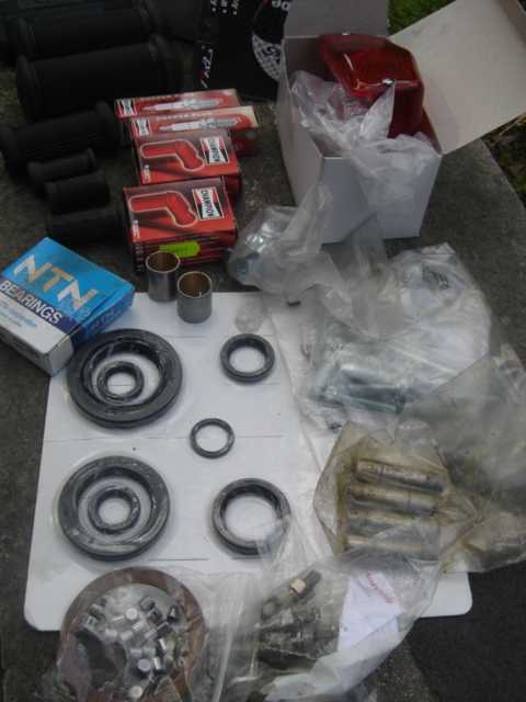

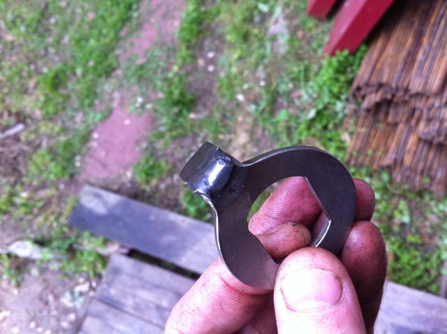

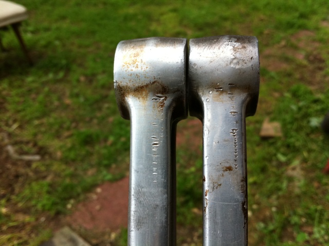

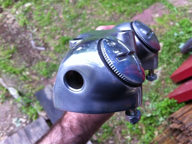

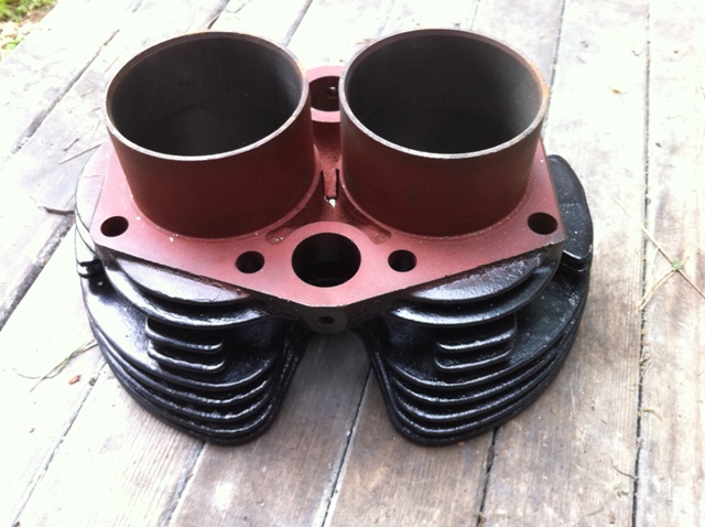

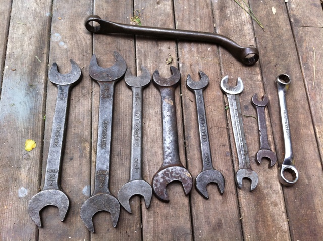

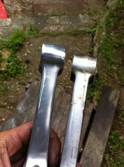

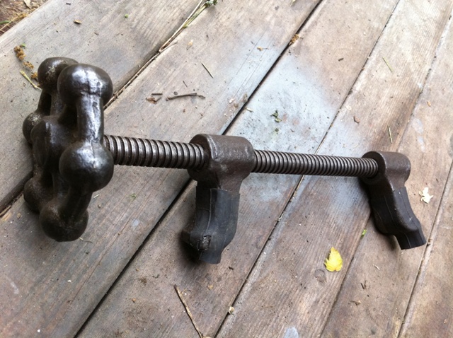

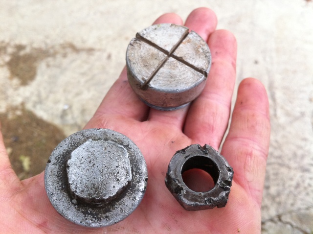

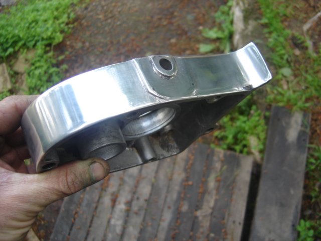

  8. וכדי שלא תחשבו שאני עסוק רק בלהתבכיין על תפארת ההנדסה הבריטית, קבלו כמה נקודות של התקדמות; 1. הגיע צילנדר חדש-ישן, נקנה ב-EBAY כשאחת מצלעותיו שבורה- כנראה בגלל זה מעולם לא נמכר ושכב על המדף, הצלע רותכה ונצבעה,מחכה לפגוש את הבוכנות החדשות שהוזמנו. 2. שני בתי הנדנדים (מה שפותח וסוגר את השסתומים) לוטשו והוברקו, עדיין לא מושלם אבל בדרך,נקנו מכסים חדשים, גם הצד המכני שופץ-תמונות בהמשך השבוע. 3. ממנוע מספר שלוש יצאו 2 טלטלים תקינים אך מעט סרוטים, הטלטלים לוטשו בהתחלה ע"י גלגל סקוטץ'/נייר 200 מורכב על מקדחה ואחר כך נייר 400 , 600 והברקה סופית על גליל בד+סבון. צירפתי עוד 3 תמונות, אחת של המפתחות שצברתי לטובת הפרויקט,כולם WITWURTH סטנדרט שחלף מן העולם בשנת 68 וכלי נוסף ששימש אותי באחד המנועים לפתוח את שני חצאי המנוע שהיו פשוט דבוקים זה לזה בהמון סיליקון,הכלי היה בשימוש חנות אופניים בחדרה עשרות שנים עד שהגיע אלי יחד עם עוד כל מיני דברים יפים (סיפור אחר)

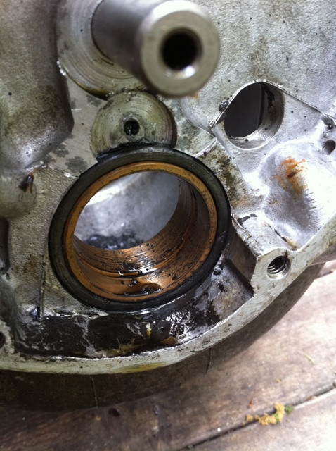

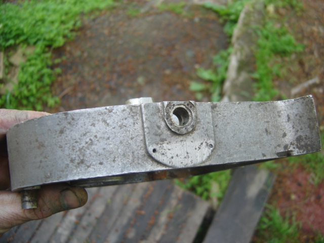

  9. מכיוון שעדיין נצברים חלקי המנוע לשיפוץ ,היום בחרתי לכתוב על הבעיות הנפוצות שידועות לי במנוע - רוב הבעיות נסובות סביב שמן, כשהוא לא עסוק בלנזול מכל מיני מקומות הוא דואג להסיע בתוכו חלקיקים ולסתום את המעברים השונים, ובאין שימון לחלקים הנעים מתחילות הצרות. ביינתים בשיפוץ יצא לי לפרק עד היסוד 3 מנועים שונים, אחד של האופנוע המקורי, אחד של אופנוע מספר 2 ושלישי שהגיע בנפרד ( תודה חן) הבעיות בכולם זהות, סדק בבסיס הצילינדר ב2- מתוך 3 ,סדקים בטלטלים 2 מתוך 3,ובכולם חופש היסטרי במיסב ההחלקה של הקרנק (TIMING SIDE) התופעה הזו ידועה בעולם הטריומפים ושופרה בשנות ה-70 ע"י החלפה למיסב רגיל, גם הטלטלים חוזקו בעוד חומר באזור חיבור הברגים. משום שמדובר בכלי בריטי מלפני 68 סטנדרט הברגים הוא BSF WITWURTH אינצ'י עדין,ומכיוון שרוב האופנועים בארץ קיבלו חיים קשים,המון ברגים טופלו בכלים לא מתאימים,צריך לזכור גם שרוב הכלים הללו היו בשימוש בתי ספר לנהיגה כך שגם זה לא טרם לחיים בריאים במיוחד. בעיות נוספות- שחיקה בבית הקלאטץ' , נזילות שמן מציר הנדנדים ,שחיקה בכל מה שקשור למנגנון הקיקסטרט,נזילות שמן מאיזור הדחיפים והתושבות שלהם.בעיה נוספת וגם היא ידועה- סדקים בראש, ואם כבר מוצאים ראש לא סדוק אז ההברגות של תושבות האגזוזים גמורות וכמה צלעות קירור שבורות... בשם הרומנטיקה הבריטית אני לא נכנע אבל אין ספק שהBMW הזקן שלי (מודל 49) היה יכול ללמד דבר או שניים את מהנדסי טריומף בשנת 66

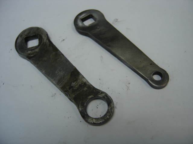

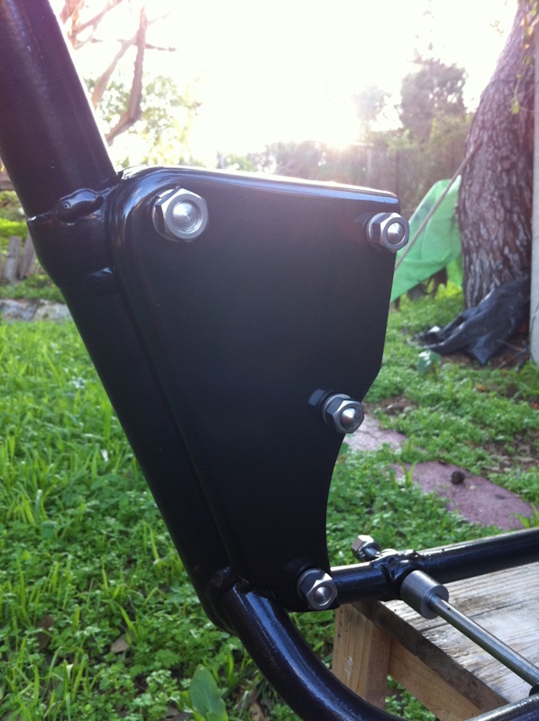

  13. גם אני הייתי בא בשמחה, מקווה שייסתדר בשנה הבאה. לגבי אישתי, אני לא מאמין שיש הרבה נשים שהיו נוסעות 5 שעות ברכבת הלוך,5 שעות מסתובבת איתי בדוכנים ו 5 שעות נסיעה חזרה לברלין סעיף 6 היה מתוך רחמים עליה. דבר אחרון,עשיתי קצת סדר בחלקים שלי היום, הבורג משכך היגוי הזה יכול לעזור לך?

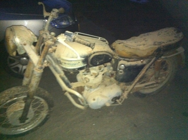

  14. אז אנחנו בהפסקת R24 .. האופנוע הזה שופץ במשך שנתיים והאמת עוד לא הושלם, קניתי אותו מפורק לרמת הבורג, למעשה שנים כאלו בתערובת חלקים ששכבה כמעט שלושים שנה מאז שפורקו, ומכיוון שזה לא היה מסובך מספיק אז גם היה אופנוע שלישי שנמכר בעבר וחלק מהחלקים היו גם שלו,כבר משלב מוקדם יחסית החלטתי שאני מתמקד במנוע הישן ביותר מתוך השניים, הנ"ל הוא מיוחד משום שהוא מהפס ייצור הראשון של האופנוע,ומכיוון שהR24 היה האופנוע הראשון שיוצר לאחר המלחמה בגלל ההגבלות של בעלות הברית ( סמ"ק נמוך) הוא גם אחד מהBMW הראשונים שירדו מפס היצור בכלל ( מספר 32 למען הדיוק) עבודת המחקר לא היתה מביישת את חוקרי מגילות ים המלח,אספתי פיסות מידע ותירגמתי דפים ע"ג דפים מגרמנית לאנגלית ב-GOOGLE, ניתחתי תמונות מכל זוית אפשרית,נסעתי לראות את האח הבוגר שלו ה-R23 אצל בעז דגן,וככה לאט לאט הפאזל הושלם , עדיין חסרים כמה פרטים כמו אור ברקס נורת טעינה וכמובן פירוק והרכבה לאחר צבע - השתמשתי בשלדה אחת להרכבה ואת השניה +חלקים צבעתי באבקה והיא מחכה להרכבה. היו עוד הרבה תקלות בדרך והכרתי הרבה אנשים טובים בזכות השיפוץ, הייתי בVETERMA ולמדתי המון.

  19. חלף לו חודש מהעדכון האחרון, את המעט זמן שיש לי הקדשתי לטריומף וקצת הזנחתי את העדכון, אז נתחיל מהסוף, השלדה מחוברת לגלגלים, הבולם הקידמי שופץ וכך גם האחוריים. בולמים אחוריים- מכיוון שהבולמים האלו הם לא המקוריים ומכיוון שלאחר פירוק גיליתי שהם גם לא עובדים כל כך- החלטתי להזמין בולמים חדשים מתוצרת HAGON חברה בריטית שעושה רפליקות משופרות לבולמי עבר, בינתיים בשביל לא לעכב את הבנייה הרכבתי את הבולמים הקיימים, השתמשתי בPRESS כדי ללחוץ את הקפיץ וכך ניתן היה לפרק את הבולם,הקפיץ הושרה בנוזל 00 של סנו להורדת החלודה השטחית ( טיפ שלקחתי מהשיפוץ של ליאור ברוךעובד מצויין) הבוכנה עצמה לא יצרה שום התנגדות (REBOUND) ולכן החלטתי לנסות לתקן- הבולם מגיע סגור ולא ניתן לפתיחה, קדחתי חור קטן בתחתית,הוצאתי את השמן/מים שחורים שהיו בתוכו,הברזתי את החור לבורג 4 מ"מ +O-RING ,שמן חדש,סגירה,צבע והבולמים מוכנים. בולמים קדמיים- הבעיה העיקרית הייתה הצינורות הפנימים שמצופים בכרום קשה , מה שהיה במקור היה "פצוע קשה" והתקבלה החלטה להביא צינורות חדשים מאנגליה, סט בושיינגים מנחושת ואטמים כבר הגיע לפני חודשיים, תושבות הניקל כבר חזרו לפני חודש מציפוי,והשבוע סיימתי את צביעת ה"רגליים" וכך ההרכבה הייתה קלה ונוחה כשהכל חדש או כמו חדש. הגרמושקות חוברו בינתיים עם אזיקונים שחורים,בהמשך יהיו שם קליפסים ממתכת יעודיים. הנקודה הזו של "שלדה מתגלגלת" היא נקודת מפתח בשיפוץ ונותנת BOOST של מוטיבציה להמשיך, בשלב הבא אני אמשיך לחבר חלקים נוספים לשלדה, הכנפיים ומיכל הדלק נצבעו בצבע יסוד, והתחלתי לפחח את הכנף הקידמית- תמונות עוד שבועיים כשאחזור ממילואים. בתמונה האחרונה הצצה קטנה לכסא החדש שהגיע בשילוב המיכל דלק ספייר שליי

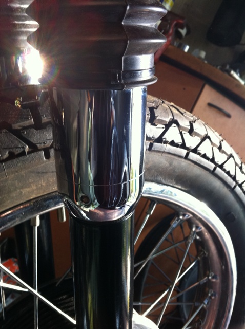

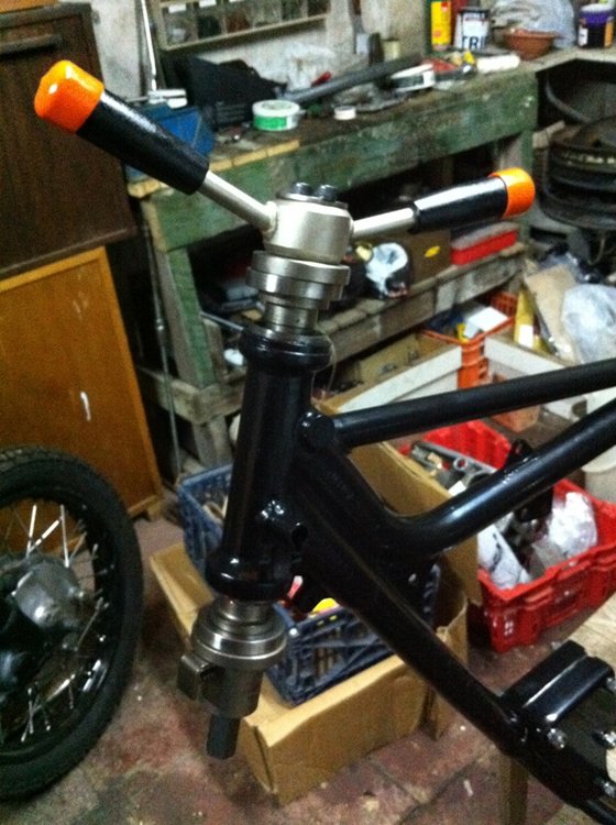

  21. תמונות מהיום אחה"צ,תהליך הרכבת תושבות המזלג

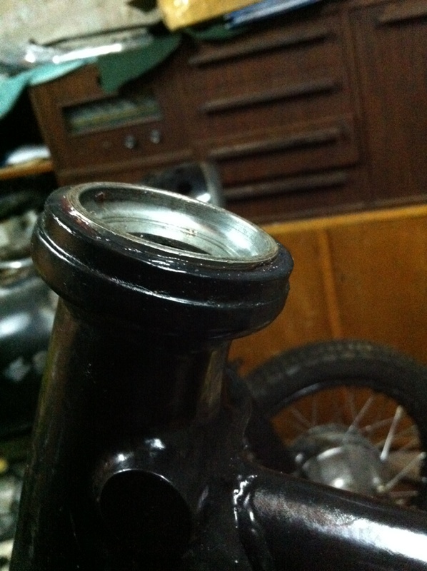

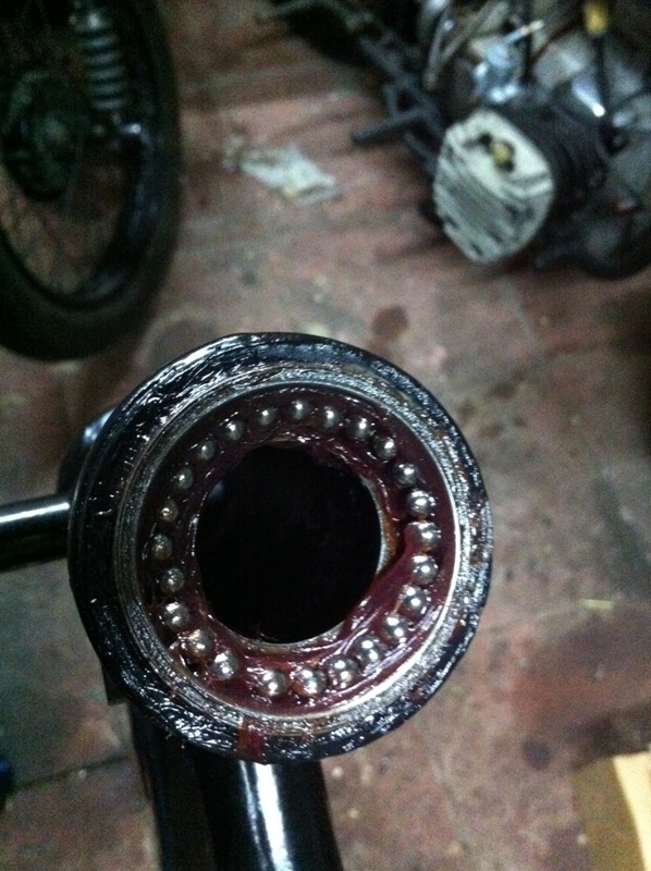

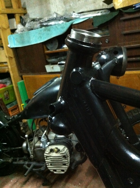

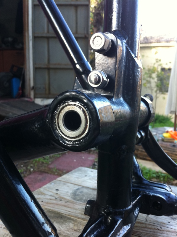

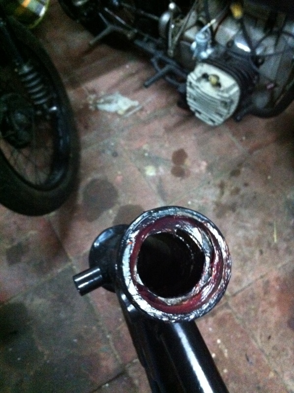

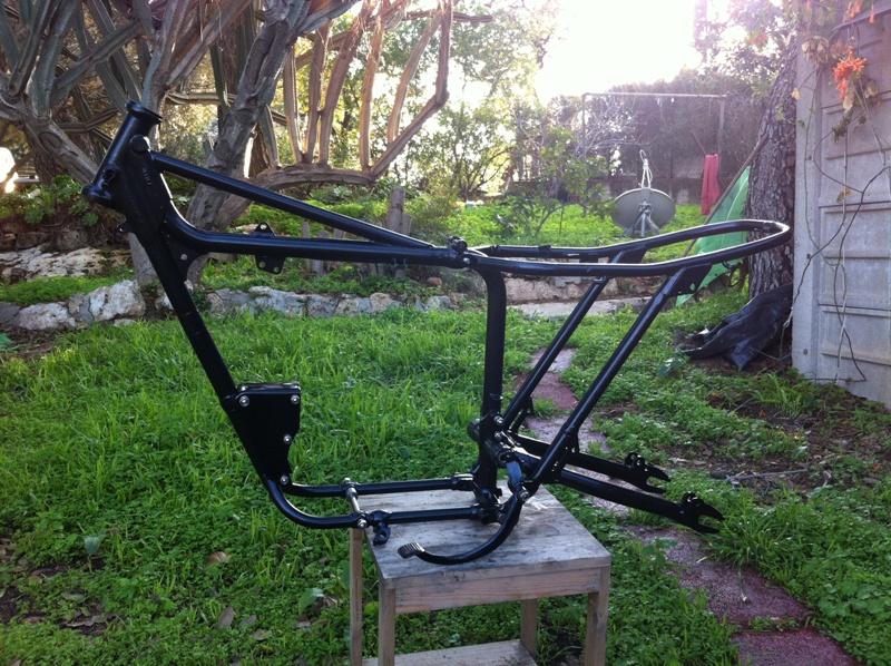

  22. תודה על הפרגון, אתמול הוצאתי את השלדה לצילומים,הרכבתי את תושבות המנוע הקידמיות ובדקתי שהברגים שהוזמנו מתאימים, אני משתדל להחליף את רוב הברגים בשלדה לSTAINLESS STEEL הבעיה היא שאי אפשר למצוא כאלה בארץ שיתאמו לסטנדרט הברגים האנגלי שהיה מצוי באופנועים אנגליים עד 68 - WITWURTH , אז הברגים הנ"ל הוזמנו מאנגליה,המחירים סבירים בהחלט יש קטלוג מסודר והחברה שם מבינים ענין, לשמחתי בינתיים המכס לא עושה בעיות ביבוא ברגים..בדגש על בינתים השלדה נצבעה באבקה בשחור מעט מבריק, סך הכל אני מרוצה מהתוצאה ושוב אני לומד שאיכות העבודה היא איכות עבודת ההכנה,כך שאני יכול לבוא רק לעצמי בטענות. מכיוון שהמוטו שלי בשיפוץ הזה הוא שכל יום יש התקדמות, הצלחתי להגניב שעת עבודה אחת אחה"צ אחרי שכל האורחים הסתלקו, הכנסתי את הכוסיות של מייסב המזלג בחזרה,לאחר שנבדקו נוקו ושויפו בנייר 600 כדי לוודא שהם חלקים וללא שקעים, השתמשתי בכלי מיוחד בדיוק בשביל זה, רק של אופניים כדוריות חדשות 24 כל צד( גם פה הגודל הוא סטנדרטי כמו באופניים 3/16 INCH ) גריז חדש והרכבת גשר תחתון וסגירת העליון מולו, המייסב מסתובב חלק ויפה ואין חופש.

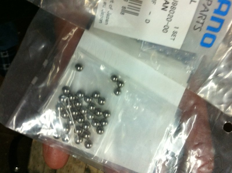

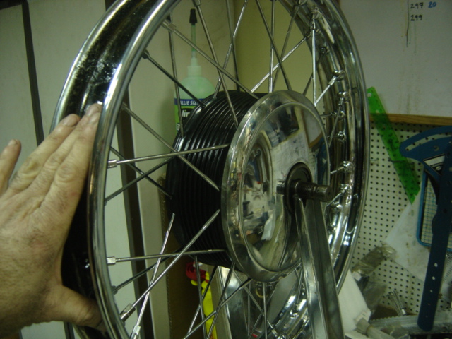

  23. הנאבה זוכה למייסבים וגריז חדשים , כל השייבות והספייסרים למינהם נמצאו תקינים וחזרו לביתם מזה 45 שנה השפיצים ( חישורים,מה לעשות אני מגיע מעולם האופניים..) מתחילים להסתדר,צד אחד ואז ההצלבה,הופכים והצד השני נשזר, כאשר הכל במקום,סוגרים את הכל לעומס ראשוני ומעלים למתקן האיזון, עכשיו מתחיל הכיף האמיתי, לאט לאט מצטמצמת הביצה ואחריה איזון ימינה שמאלה, ועוד קצת תיקוני ביצה וחוזר חלילה , כאשר הכל מאוזן, מביאים לעומס הסופי והופ מוכן.
  24. הי חן, לא שידוע לי, אני אספתי אותו מסככה בצפון. היום הוקדש לגלגל הקידמי, לאחר שהדרם חזר מחריטה בשבוע שעבר עם רפידות חדשות, וביום שני אספתי את החישוקים והחישורים מציפוי , היום היה יום הרכבה ( אתמול צבעתי שכבה שלישית את הנאבה) נתחיל בתמונות הלפני:
