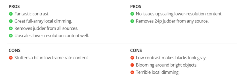

קודם כל - סמסונג לא להתקרב, אמינות נמוכה מאד ויבואן גרוע - שילוב לא מוצלח. אני ממש לא מתלהב מה NANOCELL של LG, (ואני עם טלויזיות של LG מאז הפלזמה הראשונה שלי, היום עם OLED G1). מציע עוד אופציה לרשימה - SONY 55X90J, קניתי אותה לפני חודש ב-3300 כולל משלוח, והיא ממש מרשימה ביחס למחיר. גם מערכת ההפעלה ANDROID TV עובדת מצויין, ויותר נוחה לטעמי מה-WEBOS. הנה השוואה מול LG NANO85 : https://www.rtings.com/tv/tools/compare/sony-x90j-vs-lg-nano85-2021/21562/21698?usage=1&threshold=0.10
