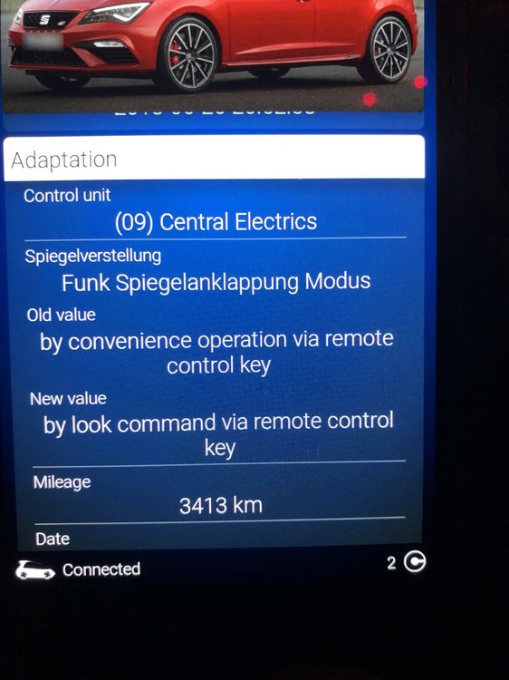

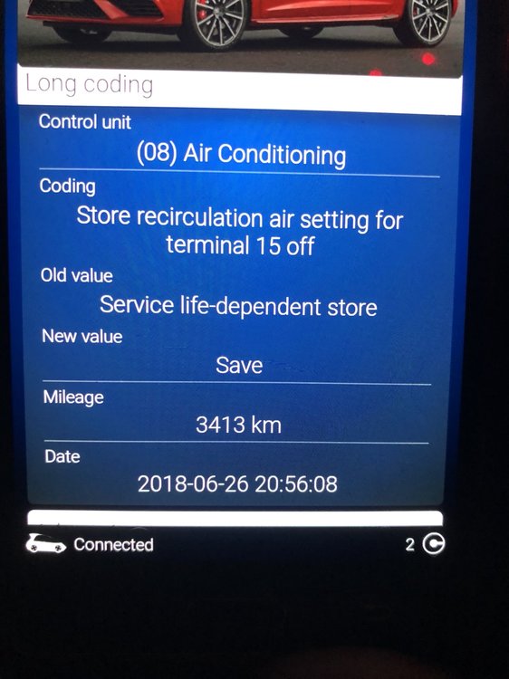

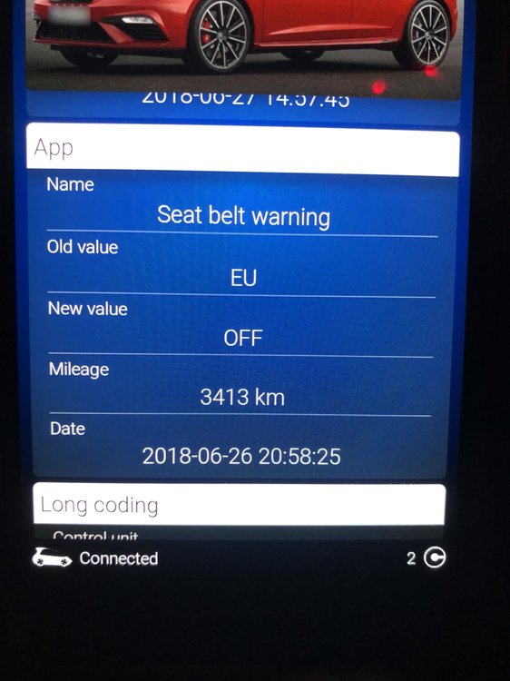

איזה תזמון, גם אני הזמנתי OBDELEVEN לקופרה, והגיע גם היום בדיוק. אני הזמנתי מפה את גירסת הפרו ב-80 יורו (בערך 330 ש"ח). https://www.ebay.com/itm/OBDeleven-PRO-OBD-diagnostic-tool-for-Audi-VW-Skoda-Seat/202320424691?ssPageName=STRK%3AMEBIDX%3AIT&_trksid=p2060353.m2749.l2649 בינתיים עשיתי קידוד של קיפול מראות בלחיצה קצרה, שמירת מצב סירקולציה, ביטול S&S, וביטול התראת חגורה. הרוב עשיתי בקידוד ארוך לפי מדריכים שמצאתי. בהמשך אני אנסה עוד כמה דברים, אבל לא מתכוון להשתולל עם כל האורגני אורות שראיתי שעושים. נראה כלי מדהים ושימושי ביותר למי שקצת אוהב להתעסק עם הדברים האלה. אגב - הטלפון שלי זה אייפון, ולצורך העניין השתמשתי במכשיר אנדרואיד שיש לי בבית כגיבוי. התוכנה לא הסכימה להתחבר לדונגל. האנדרואיד היה בלי חיבור אינטרנט כי אין לו סים. לא קיבלתי גם שום הודעת שגיאה שצריך חיבור, פשוט ניסה לעשות CONNECT בלי סוף. עלה בדעתי לנסות לפתוח הוטספוט מהאייפון, וזה אכן פתר את הבעיה (הוא גם הוריד עדכון קושחה לדונגל). -
