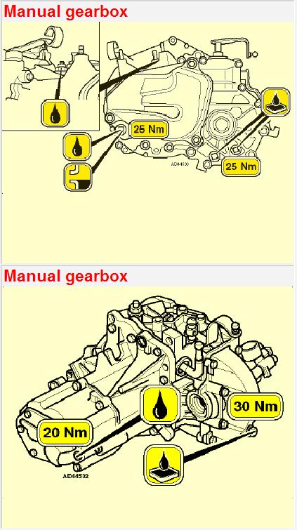

  13. בדקת מפלס שמן גיר? (אמור להיות מדיד)
