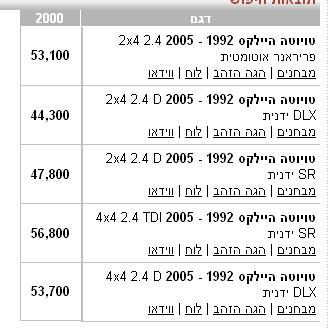

  23. תסתכל במחירון שצירפתי. הוא רלוונטי עד שנת 2005. נדמה לי שבויגו כבר יש גיר אוט' גם בדגמים האחרים. אם כבר מדברים על בעיות בקומבינציה של טנדר-יפני-דיזל-אוטומטי, אז חובה לציין שזה שילוב בעייתי. גם המגנום וגם האיפון לא חיים עם הקיץ הישראלי בשלום. אני לא יודע אם זה כך גם בפרהראנר, אבל הייתי נזהר מזה. כתבת קודם בצדק על הבעייה עם האלטרנטורים במגנום, וכדאי לציין שגם האלטרנטור בהיילקס לא משתגע על טבילות במים. הוא ממוקם נמוך בתא המנוע, כמו במגנום, אם כי בהיילקס שגבוה הרבה יותר מהמגנום הבעייה כנראה קצת פחות שכיחה.
  24. אין היילקסים אוטומטיים בשנים האלה שהם לא פרהראנר. זה לפחות מה שידוע לי, ואם אני טועה אז אשמח אם מישהו יתקן אותי. אני לא יודע לפרט יותר. יש כאן תמונה שנלקחה ממחירון MOTO4X4 זה מאשר את מה שכתבתי.
  25. אוטומט והיילקס לא באים ביחד, למעט הפרהראנר, שמחד, יקר יותר מה2X4 ומאידך, אין לו 4X4.
