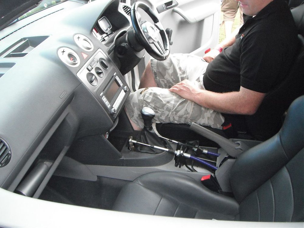

שלום לכל חברי הפורום, לרוב אני כותב בפורום אספנות אבל חשבתי שהתמונות האלו יתאימו יותר לפורום הזה. אני חי ועובד על רכבי אספנות בבריטניה. התמונות הן של מסחרית של VW שראיתי באירוע VW שהתקיים ליד מקום מגוריי. ברכב הושקעה הרבה מאוד עבודה ומאמץ, וזה יפה לראות איך אנשים יכולים ליצור ולבנות מה שהם רוצים ועדיין חוקי לכביש בגלל שהם חופשיים מחוקים המגבילים את חופש הפרט וחופש העיסוק (סליחה השתמשתי במילים נרדפות לחוק "שינוי מבנה" של משרד התחבורה) בתמונה הראשונה המנוע הראשון, בתמונות השניה והשלישית המנוע השני נלקח מאאודי S3. בתמונה הרביעית הנהג נותן גז ושני המנועים שואגים. שימו לב למערכת הכבלים היוצאת מידית ההילוכים, להעביר הילוך בשני תיבות במקביל. להנאתכם, גדי

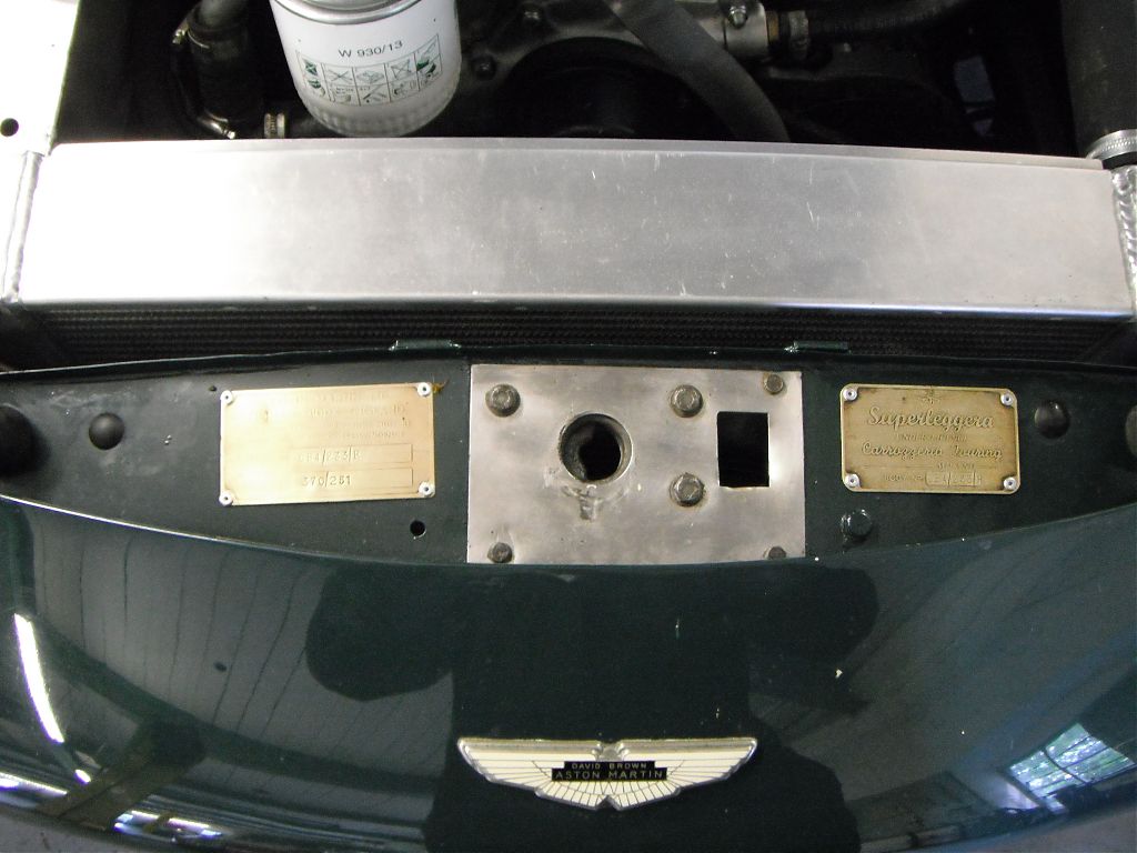

שמי גדי מלץ. שם המוסך POST VINTAGE ENGINEERS ממוקם ביורקשייר אנגליה. נמרוד - הבוסטר הוא בוסטר בלבד. יש אחד בכל צד של תא המנוע. הם נקראים REMOTE SERVO שכן אין המשאבה צמודה אליהם. המשאבה (גם משאבת הקלאץ') נמצאת מתחת לרצפה של הנהג ומכאן דוושת הבלם והקלאץ' ''עומדות'' ולא ''תלויות''. המשאבה מקבלת נוזל מהRESERVOIR ומעבירה אותו על הבוסטר שבו מתבצעת פעולת ההגברה ומשם אל הגלגלים. הבוסטר מכיל מנגנון פנימי שמבצע את ההגברה ברגע שמתקבלת הפקודה מדוושה. רן לשאלתך איך מבצעים תיאום - ובכן תיאום מושלם מתבצע על ROLLING ROAD (דינמומטר שלדה בעברית?) תחת עומס. ובשילוב מכשיר ארבע גזים. רק כך ניתן לגלות מהו באמת הקידום של ההצתה בעומס ולוודא תהליך שריפה תקין. כמובן שמתקבל גם נתון הספק ומומנט אופטימאלי. כמו שראובן ציין כל צ'וק עומד בפני עצמו. אכן במקור היא הייתה מצוידת בשלושה SU. הWEBER הגיעו רק על מכוניות במפרט VANTAGE ומפני ששינינו את המפרט היא קיבלה WEBERS. YOHAI 71 לגבי ה-V8 והDBS הן לא כל כך נכנסות אלינו. בחצי שנה ראיתי רק אחת. כשתיכנס אחת נוספת אצלם ברצון ובהזדמנות זו כמה תמונות של הAIRBOX שיצרתי מSHEET METAL שתתאים ל-WEBERS. ניתן לראות אותה צבועה בשחור ומורכבת על המנוע בתמונה בהודעה הראשונה. ה-STACKS מורכבות בתוך הקופסא.
התכנון המקורי היה להוציא מנוע וגיר לטובת REBUILD ואותו הדבר לגבי המתלה הקדמי. מכאן לשם המדרון כידוע חלקלק והאוטו זכה לשינוי צבע, משלוח חלקי כרום רבים לציםוי מחודש אצל DERBY PLATERS (מסגרת חלון של דלת עולה 500 ליש"ט +-) שיפור מראה פנים הרכב (בידוד ושטיחים) וכמובן שחזור מלא של תא המנוע כולל שינויים נדרשים ע"מ להכיל מערכת מיזוג אוויר (לדרישת הלקוח). קצת תמונות מתא המנוע לפני ואחרי. ''מפל'' צנרת הבלמים מצוי בדגמי אסטון רבים, והוא פרט חשוב שיש לבצעו בצורה מושלמת. הצינורות עשוים מחומר הנקרא KUNIFER סגסוגת של נחושת וניקל בין היתר. היות והמנוע שונה למפרט VANTAGE היה צורך לייצר AIRBOX שתתאים לשלושת הווברים 45 כולל כל הפרטים הקטנים, כמו נקודות העיגון לתופסנים, צינור ניקוז עודפי דלק וכו', עבודה שנהניתי מאוד לבצע, ואעלה תמונות בהמשך. התמונה האחרונה לקראת סיום, עדיין נותר לחווט את מע' מיזוג האוויר שהוצנעה היטב בתוך תא הנוסעים. גם כאן אנסה להעלות תמונות בהמשך.
