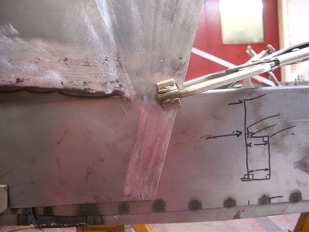

תודה יובל, אתה מחמיא לי מאוד. למנהלים - אין שום צורך לפתוח שרשור בישבילי. אני שמח מאוד לכתוב בפורום ולפרסם תמונות כשיש טיפה זמן, ושמח מאוד לקבל תגובות מהחברים בפורום נמרוד- כמו שדורון ציין SEAM SEALING עם חומר ייעודי יימנע הופעת חלודה בין החיבורים. העדר SEAM SEALER ייצור לאחר שנתיים שלוש קווי חלודה בנקודות החיבור בין פחים (מקומות של OVERLAP). צבע רכב טוב יקפיד על SEAM SEALING מלא. TUB כלומר בודי פנימי של הילי לוקח באזור ה-12 שעות לעשות SEAM SEALING מלא. דורון - התאמה מלאה בין הפחים, לפי מה שאני יודע, היא הדרך הכי טובה לריתוך ב-TIG. השחזה נכונה כמעט ולא מסירה חומר, ולראיה ניתן לראות את הפח משני צידיו, והשינוי מעוביו המקורי זניח. בהשחזה נכונה אין DIG IN כלל, וצביעה בPRIMER ועליו צבע 2K לא תאפשר לראות את מקום ההשחזה כלל אפילו שההשחזה נעשית עם FLAP DISC P36 MIG זה כבר סיפור אחר. אצלנו לא מרתכים BUTT עם MIG. עשיתי זאת בעבר בארץ על הג'וליה שלי משום שלא היה TIG במקום בו עבדתי, ולפי דעתי זו צורת ריתוך נחותה יותר לריתוך BUTT. אם היה סיכוי שבעת ריתוך הTIG שלי המוצג לעיל, או ההשחזה, או כל שלב בדרך לשם - שהפחים ישתחררו אחד מהשני, או יהפכו לדקים מידי - הייתי מוטס באותו הרגע מהדלת הראשית של הסדנא! דייב בארבר (בעברו איש POST VINTAGE - מתמחים באסטון מרטין קלאסיות) ואנוכי היחידים בסדנא המרתכים ב-TIG מתוך כל הצוות המונה שבעה. הסיבה לכך היא סיבת התוצאה.

לגבי סוג הפח מדובר ב-MILD STEEL. אני לא זוכר את אחוז הפחמן, אני יכול לבדוק. לגבי חורים קטנים, קטן זה ענין יחסי. תמיד רצוי לחתוך החוצה עד למתכת בריאה, ולחבר אליה. ל-TIG במקרה הזה יתרון רב על הMIG שכן הוא מאפשר לי לבצע את העבודה מהר יותר. הסיבה היחידה לכך היא ההתאמה המלאה בין החלקים. במידה וההתאמה הייתה לא טובה הריתוך ב-TIG היה לוקח זמן רב והתוצאה לא משהו כלל. ה-MIG סולח מעט על התאמות לא טובות. אבל השחזתו לוקחת זמן רב. אנשים בטוחים כי ה-MIG מהיר יותר תמיד. לדעתי לכל עבודה יש את סוג הריתוך המתאים (ברמת מהירות השגת התוצאה) ולעיתים רבות ה-TIG ייתן דווקא את התוצאה המהירה יותר.
הריתוך נעשה ללא שימוש ב-FILLER ROD שכן ההתאמה היתה טובה מספיק. דבר זה מקל מאוד על ה- PLANISH של הריתוך ועל השחזתו. תמונות נוספות
החלקים הנדרשים להרכבת ההילי רחוקים מלהתאים כמו לגו. לכן נדרשת עבודת חיתוך וריתוך המתכת כדי ליצור התאמה טובה בין החלקים ע"מ שיתאפשר חיבורם זה לזה. חשוב לזכור שהחלק המדובר נחבא מן העין כשהמכונית שלמה. מצידו האחד ה-A-POST ומעליה הכנף, ומצידו השני ריפוד (בד"כ שטיח) לאזור הרגליים של הנוסע (הגה ימני במקרה זה). בתמונות ניתן לראות את מיקום וריתוך ה-FLANGES החדשים שהכנתי, ובהמשך היות וקו הרדיוס לא מלווה את קו ה-SILL חתכתי אותו, הוספתי לו חתיכה, הרכבתי שוב לרכב (שמשמש כ-ג'יג במקרה זה) סימון נוסף חיתוך ריתוך ולבסוף השחזה. עבודה זו היא עבודת בודי פנימי טיפוסית. היא כוללת את כל מרכיבי 5 מרכיבי העבודה שהם: מדידה,סימון,חיתוך,ריתוך,השחזה. תנאי לתוצא טובה הוא ביצוע טוב של כל אחד מהעיל. אם אחד מהם שגוי האחרים לא יפצו על כך - להפך דווקא יעצימו את השגיאה. כל עבודת הריתוך המצולמת נעשתה ברתכת מסוג TIG. עובי המתכת בתמונה 20 SWG כלומר אזור ה-0.9 ממ זהה למתכת ששימשה במקור.
