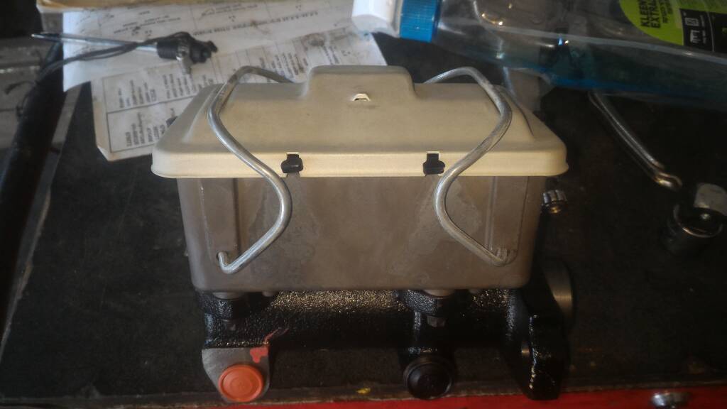

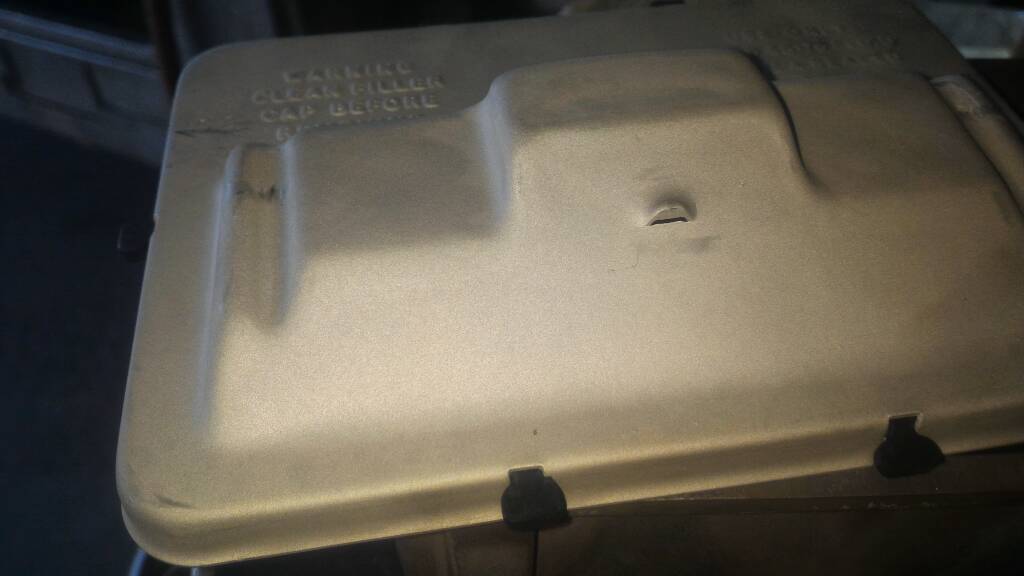

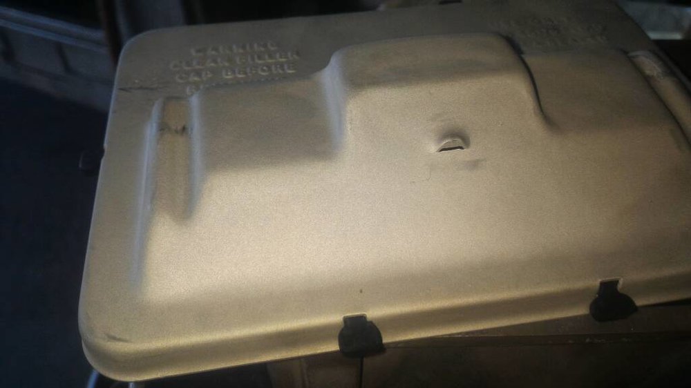

היי בוקי ושבת שלום הנשם חייב להיצאות בנקודה גבוהה מקו המקסימום שך מילוי נוזל הבלם -

שלום לך מאור אני אנסח שוב את עקרון הפעולה ונסה להבין אותי. קודם כל הנשם שאני מדבר עליו הוא קיים בכל הרכבים ולא ברכבים ספציפים והוא יכול להיות מזערי מאוד אני קורא לו נשם אתה יכול לכנות או גם כשסתום או שסתום חד כיווני . עכשיו תבין שמערכת הבלימה הינה מערכת אטומה לחלוטין כן שברגע שאין נזילה כל שהיא מצינורות או מקליפר או ממשאבת אופן אין שום סיבה שיחדור אוויר למערכת. בזמן שחיקת הבלמים הבוכנה בקליפר נעה קדימה יותר בכדי לכסות על המרווח שנוצר בינה לבין הרפידה ובכך נצמדת לרפידה. עם התקדמות הבוכנה (מה שגורם לה לנוע זהו נוזל הבלם ) וכך מפלס הנוזל יורד במיכל המשאבה . עכשיו נסה לתאר מצב בו הנוזל יכנס פנימה יותר למערכת מבלי שאוויר יכנס דרך הנשם וימלא \(ידחוף) את הנוזל פנימה יותר , במצב כזה יווצר וואקום במערכת ואפילו סכנה לבלימה ללא לחיצה . בנוגע להתבלות נוזל הבלמים- נוזל הבלמים ברכבים הפרטיים הוא על בסיס גליקול תואם dot3/4/5 הנוזל מאופיין בספיגת מים גבוהה, והצטברות המים בתוך נוזל בלם גורמת לירידה בנקודת הרתיחה והחמרת תכונות נוזל . מכאן התשובה גם לסעיף הקודם באוויר שלנו במיוחד במדינה שלנו יש לחות גבוהה באוויר , וכשהלחות פוגשת את האוויר ונדחסת למקום צר היא נהפכת למים. -

חברים צריך להבין במדויק רת חלקי משאבת הבלם הראשית ואת אופן פעולתה בכדי לטעון שאין נשם. היום הוא קטן מאוד או חד כיווני אבל הוא קיים. לדוגמא קטנה. בזמן שחיקת הרפידות המפלס יורד מעט במיכל . אם לא תיהיה כניסה של אוויר מהנשם לא יהיה מה שיגורם לאוויר להידחף פנימה . ודבר שני שאחד הסיבות לרענון נוזל בלמים הוא ההיחשפות שלו עם האוויר שגורם לו לתוצרי דיכוי -

לא מדוייק יש נשם שבדרך כלל נמצא בפקק המשאבה שבזמן כיווץ הבוכנה הנוזל יכול להיפלט ממנו. לכן אין חובה לפתוח את הפקק . כמו כן בפתיחת הפקק יש סכנה של אוויר למשאבת הבלם ואז יש צורך לניקוז אוויר מן המשאבה (רק במקרים שגובה הנוזל נמוך). -
