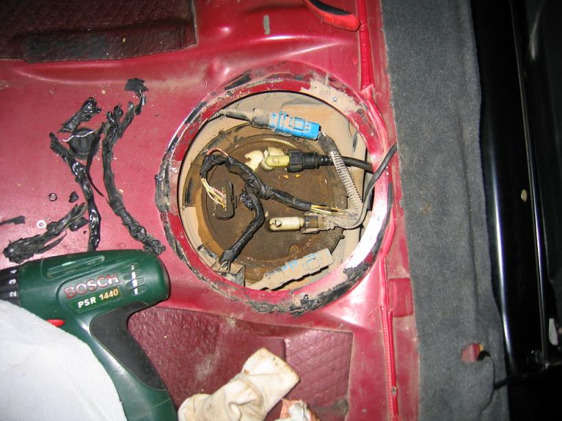

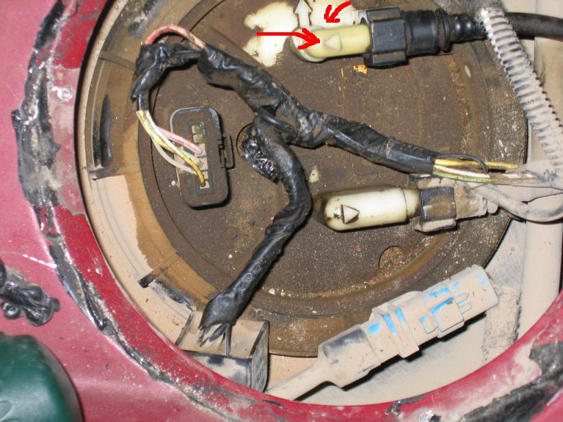

  6. פירקתי עכשיו את מכסה העלוקה ונגלה לפניי מכסה מיכל הדלק שעליו כמה צינורות וחוטי חשמל מצינור אחד יש נזילה מזערית של דלק מסומן בתמונה- יש לציין שהעלוקה לא נפתחה במשך כמעט 8.5 שנים מה ניתן לעשות? האם לאטום עם RTV? האם מסוכן להמשיך בנסיעה? האם זו גומיית אטימה שנמצאת בין החיבור של הצינור לפיה המסומנת (לא יודע איך זה בנוי - אני משער שזה חיבור מהיר כלשהו)
  7. לפי עקבות הריח עולה החשד כי הוא מגיע ממכסה העלוקה = מעל למשאבת הדלק האם המשאבה הלכה? הבנתי שהיא מפלסטיק.....
