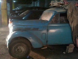

(אני מפרסם בשם חבר) למכירה! רנו ג'ובה 4 - Renault Juvaquatre מודל: 1957 הרכב "שוכב" שנים רבות במרתף מחיר - 20,000 ש"ח. ניר 057-7573536 -

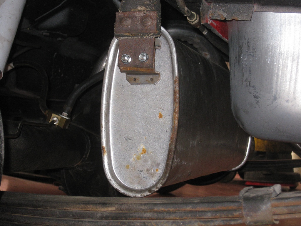

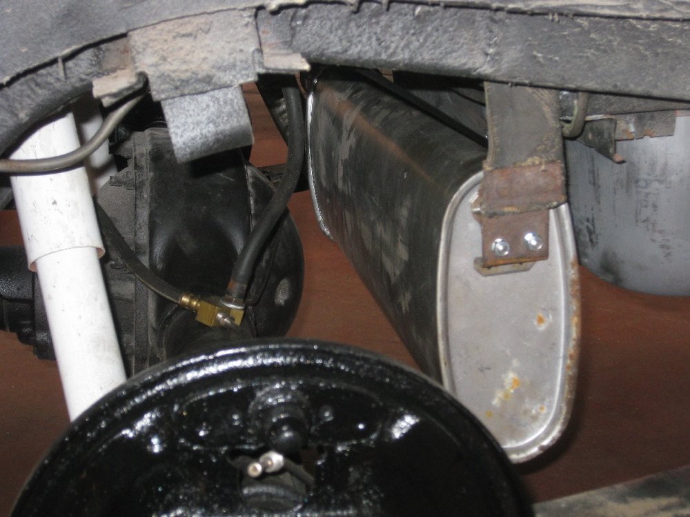

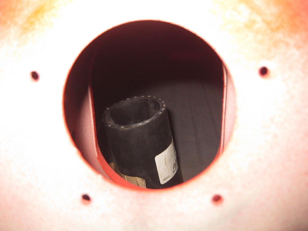

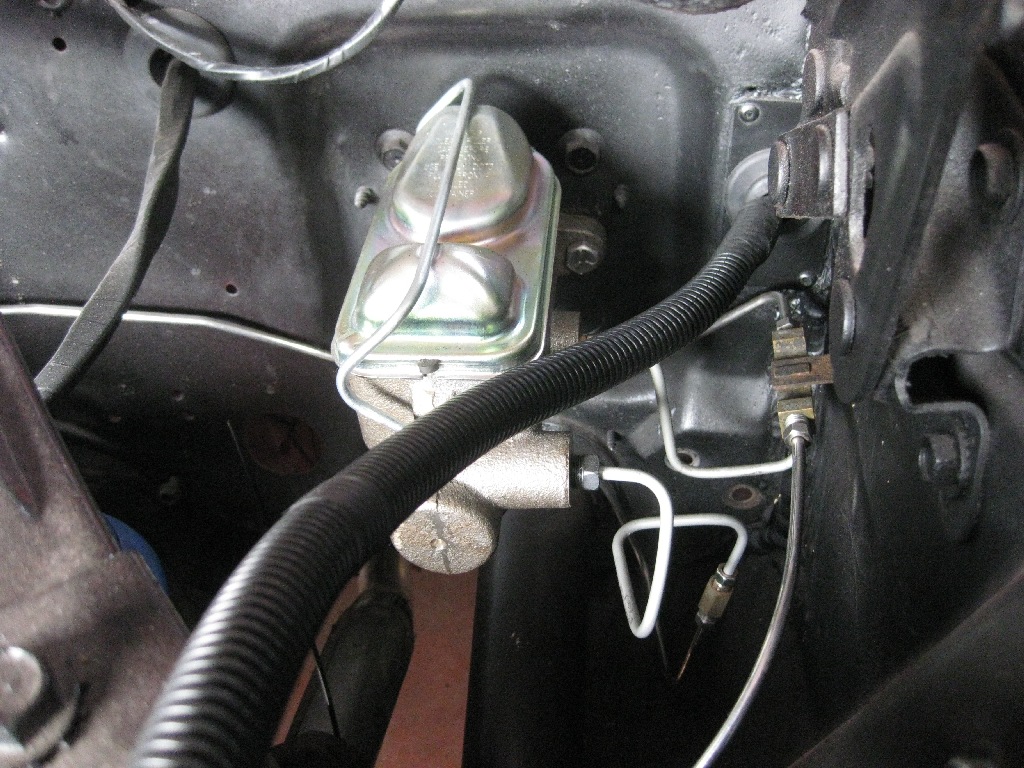

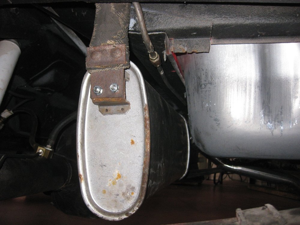

אם נציץ דרך החור שבו תהיה מותקנת פיית התדלוק, מה נראה? ומזווית שונה, זה מה שנראה. ואותו מיכל דלק נראה כך מלמטה. תראו כמה קרוב צינור הדלק לאגזוז. יש הצעות לשיפור המצב? עוד מבט ועוד מבט הסרן האחורי "8.8. כה חזק ובריא. משאבת בלם מרכזית ללא בוסטר.

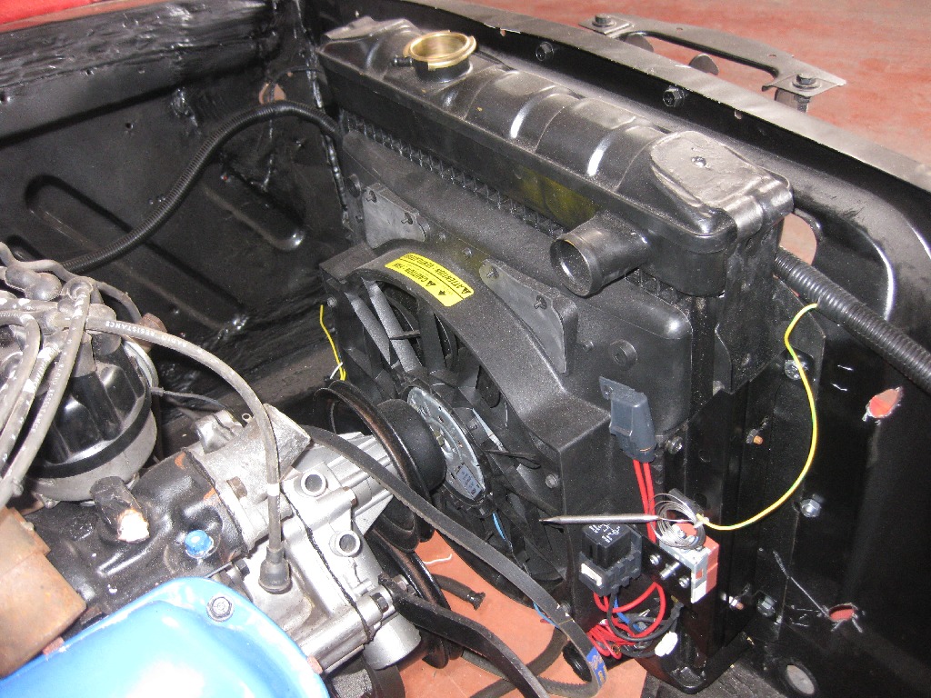

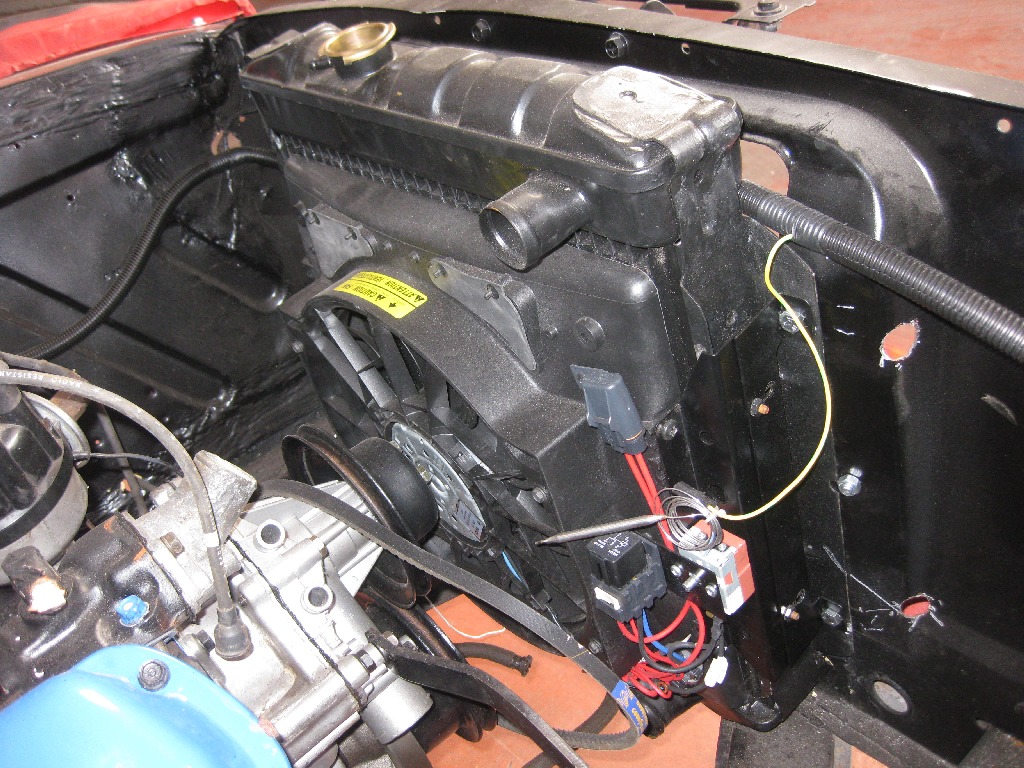

העבודה על המוסטנג מתקדמת: מבט כללי של המנוע. מבט על תחתית המנוע. בזווית הזו ניתן לראות את הכניסה והיציאה ממצנן השמן של תיה"ל האוטומטית, המשולב בתוך הרדיאטור. בגלל התנאים הקשים כאן בארץ, הוחלט להוסיף מצנן שמן חיצוני. הרדיאטור לפני ההרכבה כולל המאוורר החשמלי. עוד זווית. ניתן לראות תרמוסטט מתכוונן שבאמצעותו ניתן לכוון באיזו טמפ' המאוורר יכנס לפעולה. הרדיאטור מורכב במקומו. ועוד תמונה. מבט מחזית הרכב: מצנן שמן גיר אוטומטי נוסף שמותקן בחזית לפני הרדיאטור.

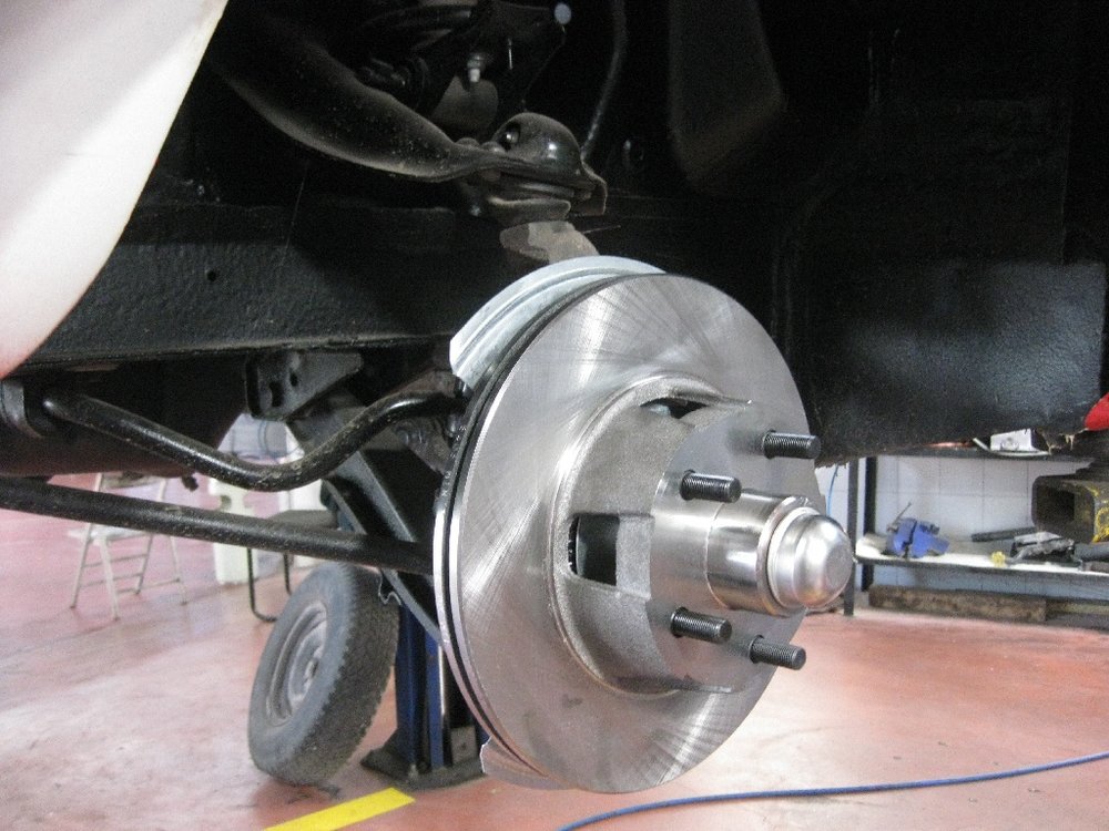

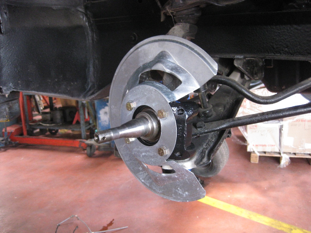

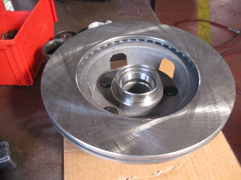

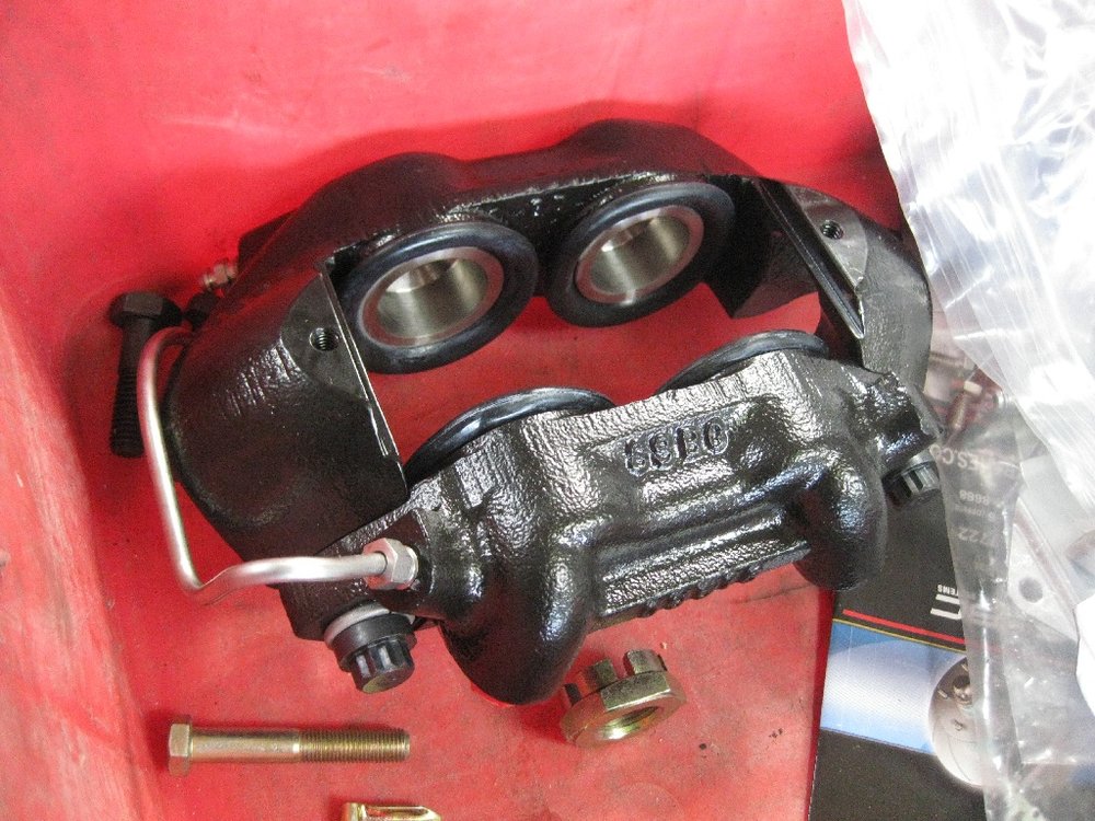

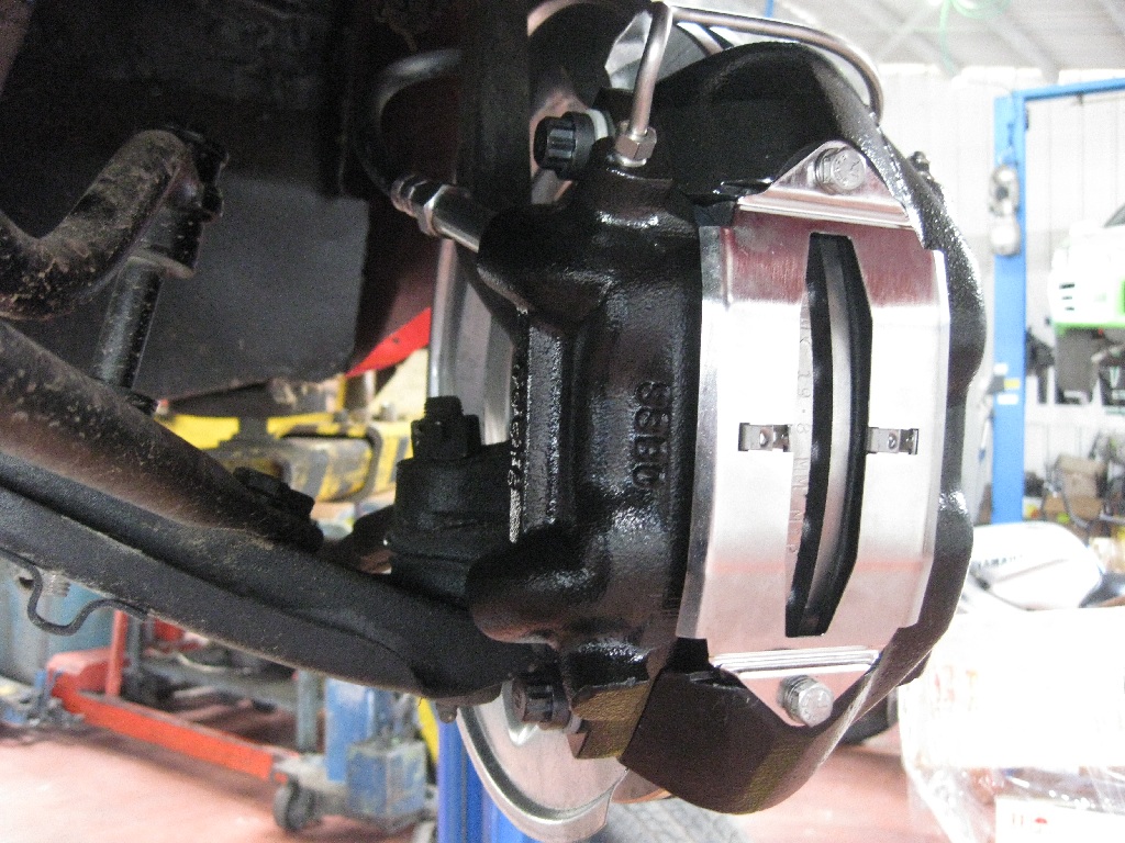

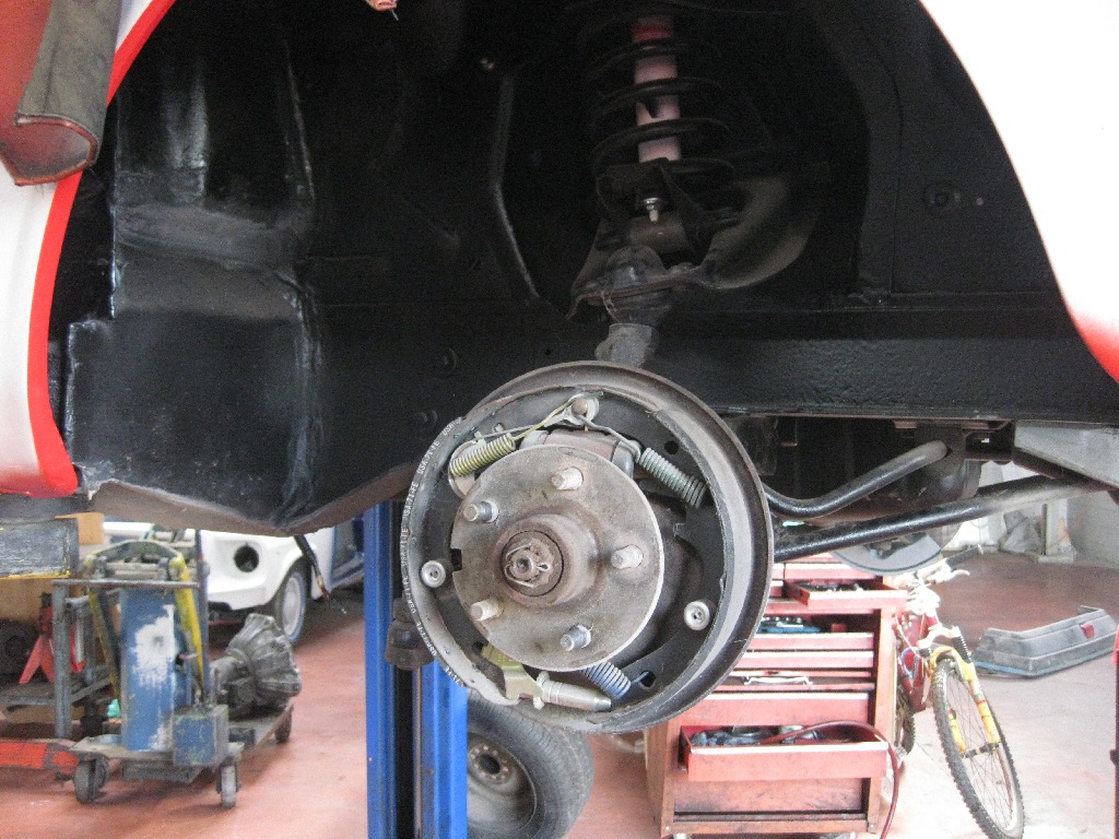

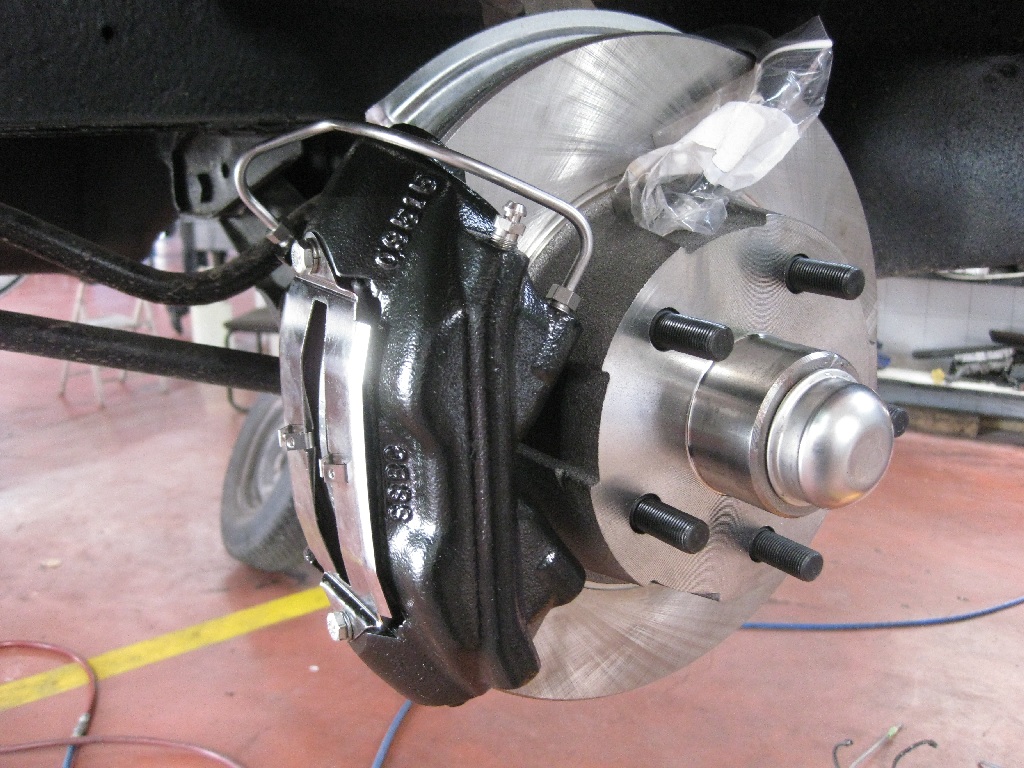

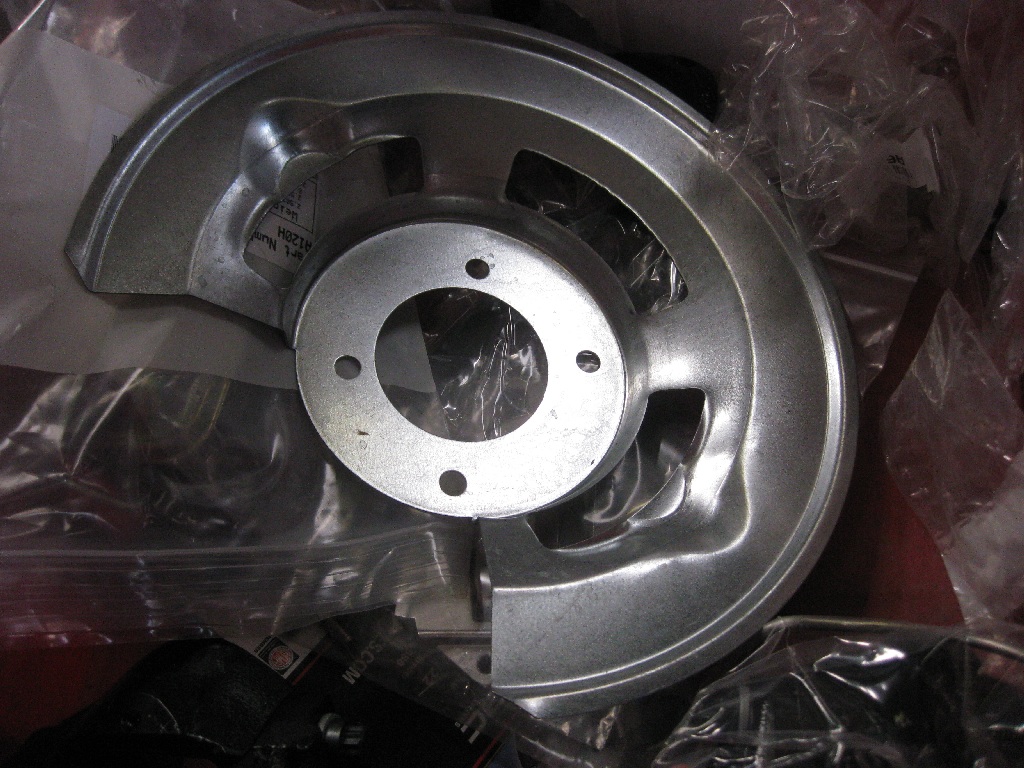

כפי שהבטחתי הגיע תור מערכת הבלמים. כאן בסדרת התמונות ניתן לראות הסבת בלמי התוף המקוריים לבלמי דיסק טובים ויעילים יותר. בלם תוף השמאלי המקוריים לפני פרוק. פחית אבנים שתגן על הדיסק מבפנים. דיסק מאוורר כמו שצריך. הקליפר. מרכיבים את מגן האבנים. הדיסק מורכב. מבט חיצוני של יחידת הבלם השמאלית. מבט מבפנים על אותה היחידה. ההמשך יבוא.
