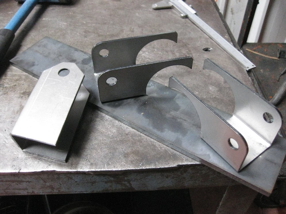

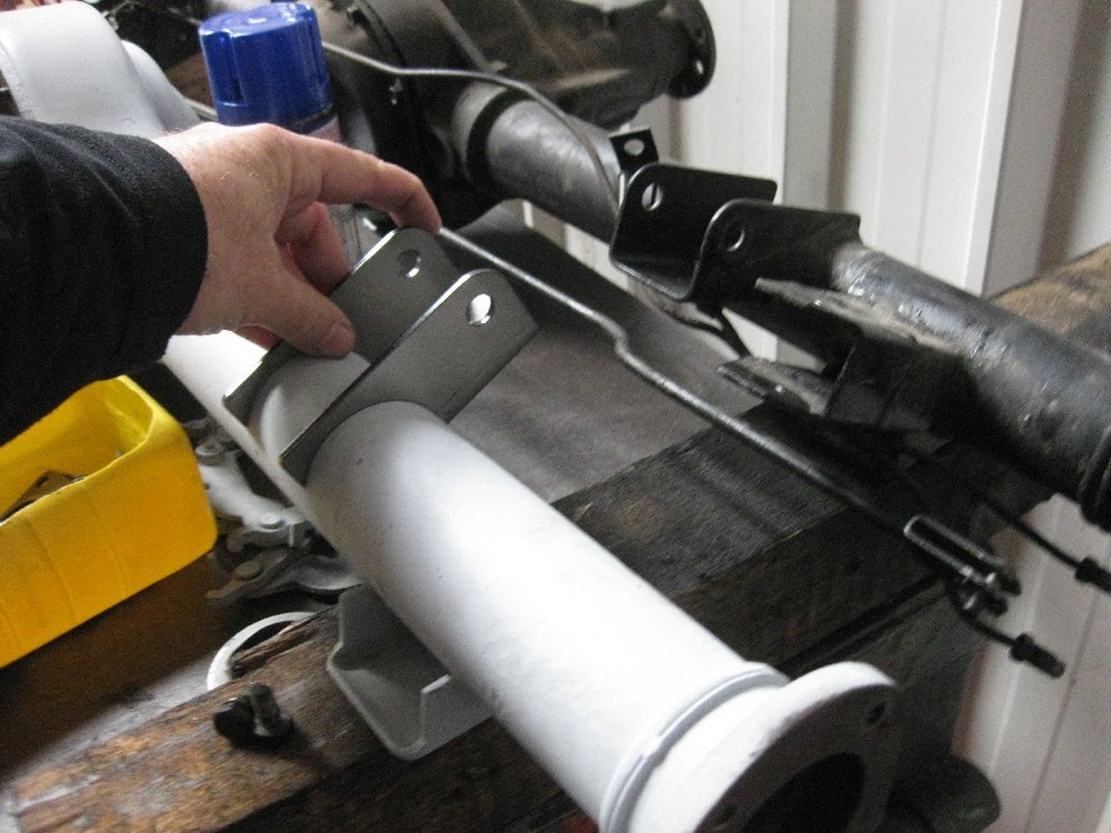

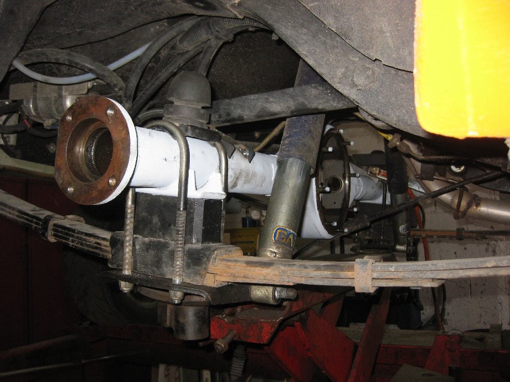

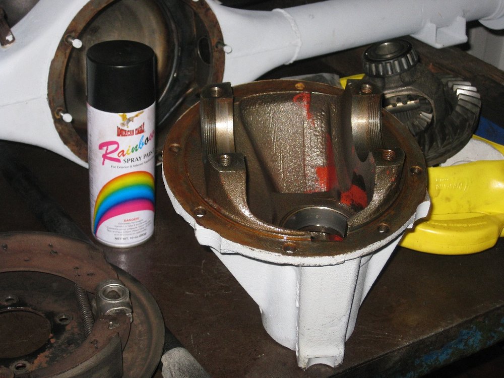

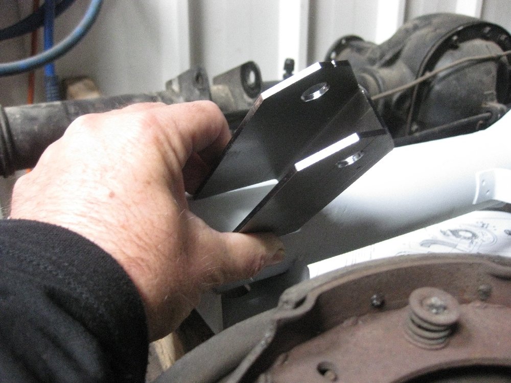

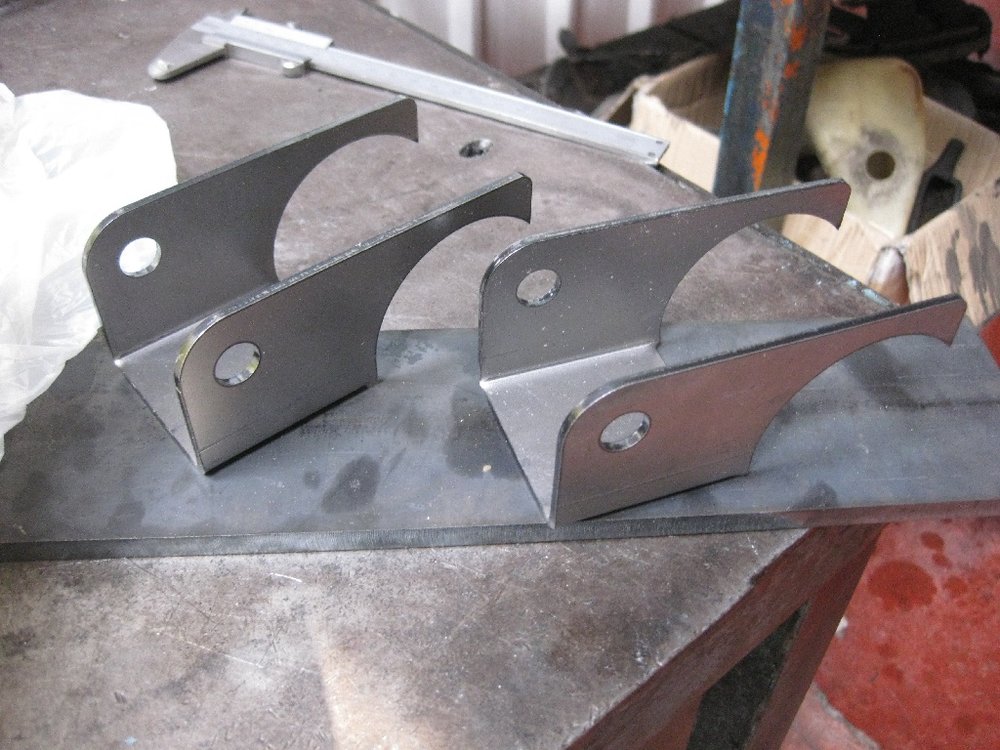

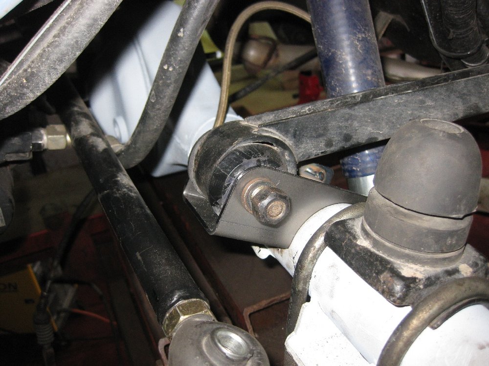

המשך השיפוץ וההתאמה של הסרן האחורי: התושבות של מוטות הרדיוס ושל המוט פנהרד, הוזמנו ויוצרו בחיתוך לייזר (אצל מ. חיבה מא.ת. חולון). הסרן ללא דיפרנציאל, ציריות ובלמים, הורכב למקומו וזאת כדי שמיקום התושבות יעשה במדוייק.
כפי שראית קודם ניתן לקנות אותה ב - Burton. במקרה הזה הסגירה לא מתבצעת במד מומנט ולא ב ???????? (לא הבנתי למה התכוונת). סוגרים תוך כדי בדיקת החופש של הפיניון. בסגירה, הבוקסה מתקצרת (קורסת) תוך כדי התנגדות והמרחק בין שני המיסבים קטן (החלק הקוני החיצוני של כל אחד מהמיסבים נותר במקומו). כאשר הגעת למרחק הנדרש, הפיניון מסתובב בקלות ואין חופש במיסבים. וכן - http://www.burtonpower.com/ הוא אחד הטובים אבל יש גם את: http://www.motomobil.com
כן, צריך לדעת מה עושים! יחס העברה 3.9:1 אומר שכדי לסובב את הגלגלים סיבוב אחד, הדרייבשפט צריך להסתובב 3.9 סיבובים ו / או, חלוקת מס' השיניים של הקורונה (35) במס' השיניים של הפיניון (9) נותן: 35/9=3.8888 אתה יכול להזמין ב Burton Power יחסי העברה קצרים ואפילו 5.3:1. בקשר לאום של הפלאנג': באמצעותו אתה קובע את הסגירה והלחץ על הרולים של שני המיסבים הקוניים של הפיניון. כקונטרה ישנה בוקסה קורסת Crush Washer בין המיסבים. השימוש בה הוא חד פעמי. בכל פעם שאתה פותח כדי להחליף מחזיר שמן, צריך להחליף גם את הבוקסה הקורסת. לאחר מכן יש לסגור את הבורג במידה, כך שהמיסבים יסתובבו חופשי מבלי שיהיה בתוכם חופש. ראיתי מקרים רבים שהאום סגור בחוזקה, יותר מידי, כך שהמיסבים הללו לחוצים. במצב כזה הם אינם מאריכים ימים.
לא. אני לא יודע אבל אם יש לך את הסרנים, אתה יכול לספור סיבובים וכך לדעת.

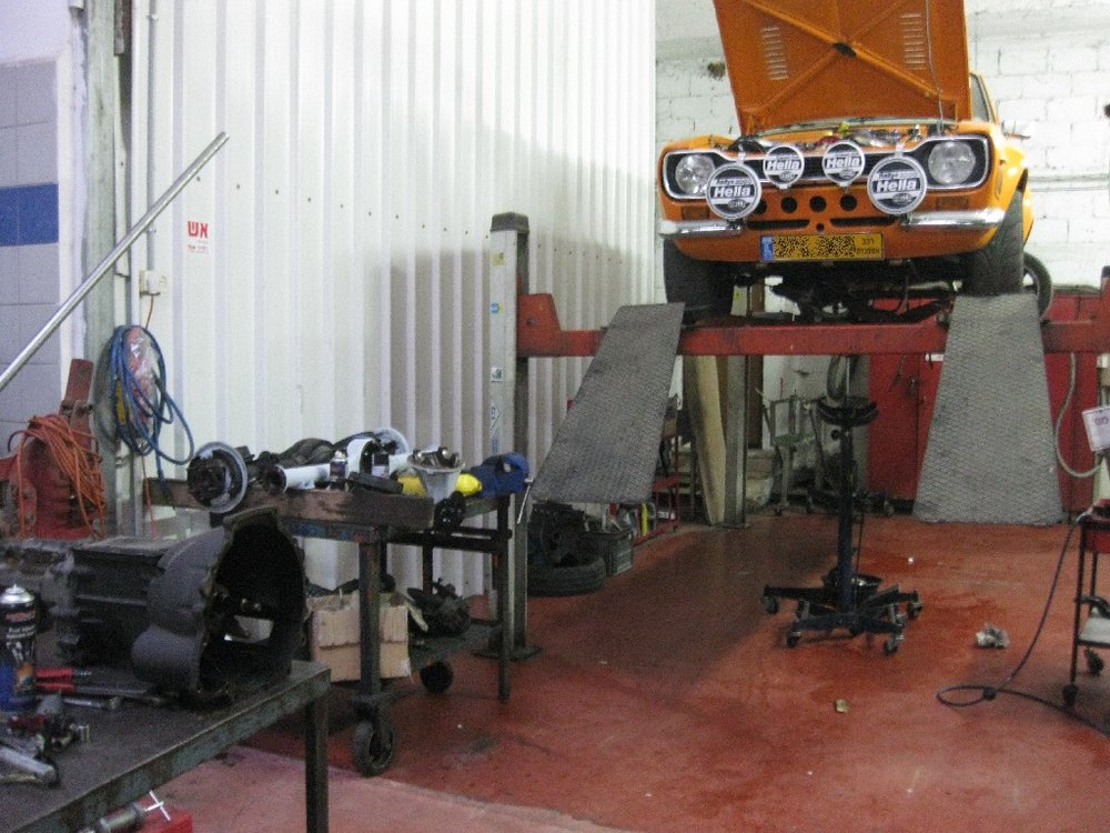

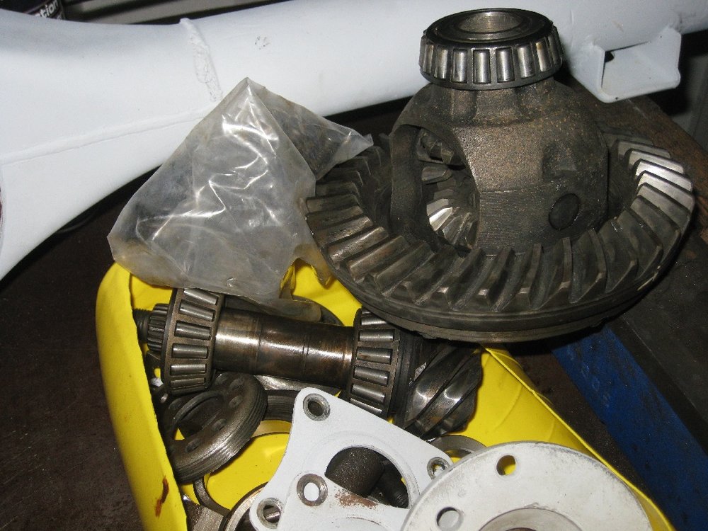

הרכב תוצרת גרמניה וכל האסקורטים שהגיעו ארצה מגרמניה "נולדו" עם סרן אחורי מסוג: Koln Axle. זהו הסרן הכי קטן (בקוטר הצינור, הציריות וכד') והכי חלש בהיצע של פורד מאותם הימים. מאחר וכך, לא פותח עבורו דיפרנציאל מוגבל החלקה (LSD). האסקורט "הישראלית", צויידה בסרן אחורי שהותקן גם בכל האסקורטים באנגליה, מסוג: Timken וידוע בשם הכינוי שלו: English Axle. הסרן הזה הוא הנפוץ ביותר וניתן למצוא עבורו רכיבים שמחזקים ומשפרים אותו. לכן. החלטתי להחליף את הסרן אצלי באסקורט. בתמונות ניתן לראות את הסרן שהיה על הרכב (צבוע בשחור) ואת הסרן שיהיה (צבוע בפריימר אפור) לאחר שעבר ניקוי חול, פורק לגורמים על-מנת להחליף את כל המיסבים. יחס העברה בשני הסרנים זהה: 3.9:1
