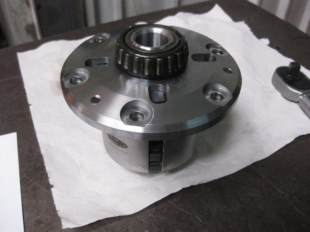

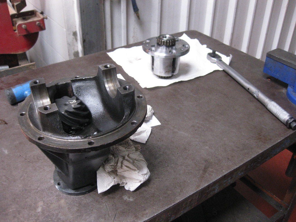

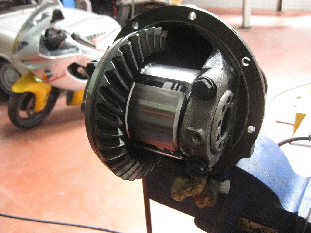

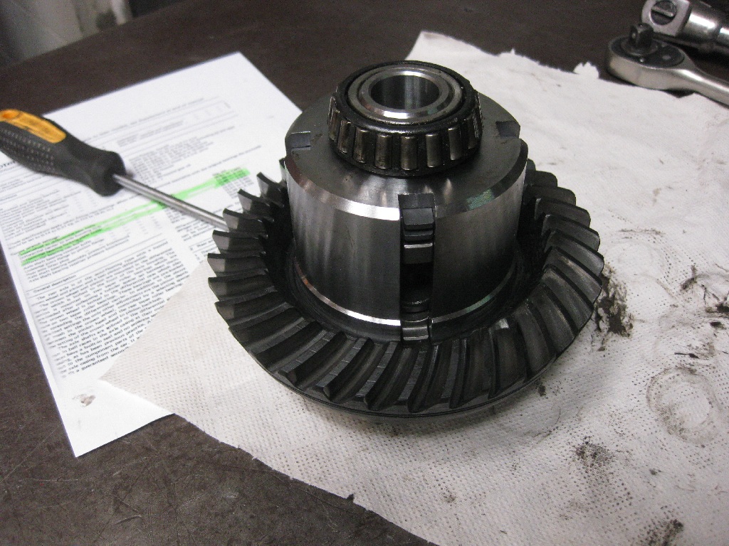

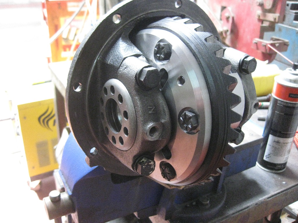

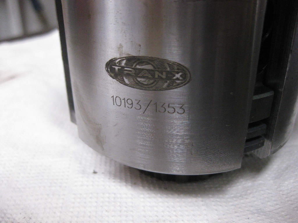

אני מתנצל על הזמן הרב שלקח לי להגיב, הייתי עסוק במיוחד. ל"דבר הזה" קוראים: דפירנציאל מוגבל החלקה. מאחר ולדפרנציאל יש תכונה "רעה" והוא תחת עומס מעביר את התנועה דווקא לגלגל שאין עליו התנגדות (זה תמיד הגלגל הפנימי בסיבוב), הדבר גורם לחוסר יכולת להעביר כוח למסלול (כביש) בעת יציאה מסיבוב. ה - LSD הוא דפרנציאל, שבתוכו קלצ'ים ותחת עומס (בהאצה) הוא נועל את הדיפרנציאל (לא לגמרי) ומאפשר בכך יציאה חזקה מהסיבוב. הסבר תוכל למצוא גם כאן: http://auto.howstuffworks.com/elsd1.htm כמובן שהיו מדידות וכיוונים אבל לדאבוני לא הכל צולם (אני מבטיח בפעם הבאה להשתדל יותר).

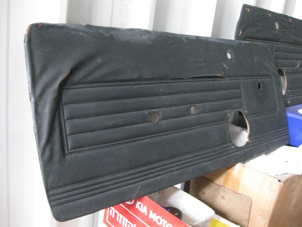

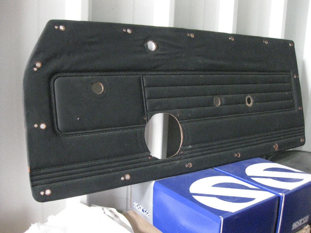

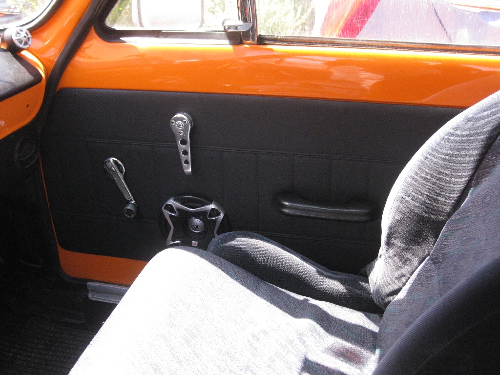

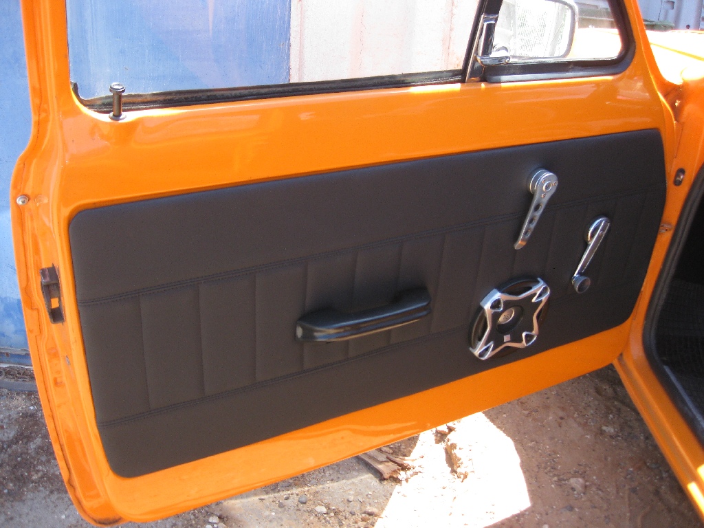

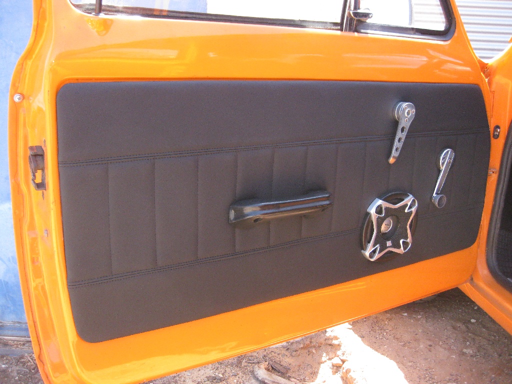

דיפוני הדלתות לא היו משהו לכן, עם קצת עידוד של דורון, הוחלט לייצר דיפונים חדשים לשני האסקורטים. דורון העתיק וייצר את המזונית בחיתוך CNC ואני הייתי אחראי לריפוד. הנה הריפודים הישנים (החורים נועדו להעתקת מיקומי חיבור הקליפסים) וגם התוצאה:
