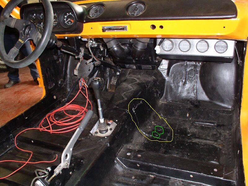

  10. עכשיו אני מבין שאתה מחפש תושבת לגיר. מצטער אין לי. אני השתמשתי בתושבת מקורית של סיירה, לאחר שהתאמתי תושבות על הרכב. ריתכתי לרצפה בתוך הרכב חיזוקים ואליהם ברגים שעוברים דרך הרצפה החוצה.

  22. דוח מצב: הקרבורטורים מורכבים סופית, כולל שני כבלי גז וגם צנרת הדלק. אפילו יחידת המאדה של המזגן כבר מותקנת סופית בתא הנוסעים, מתחת לדשבורד. נשאר רק לסיים את מערכת החשמל ולהניע.
