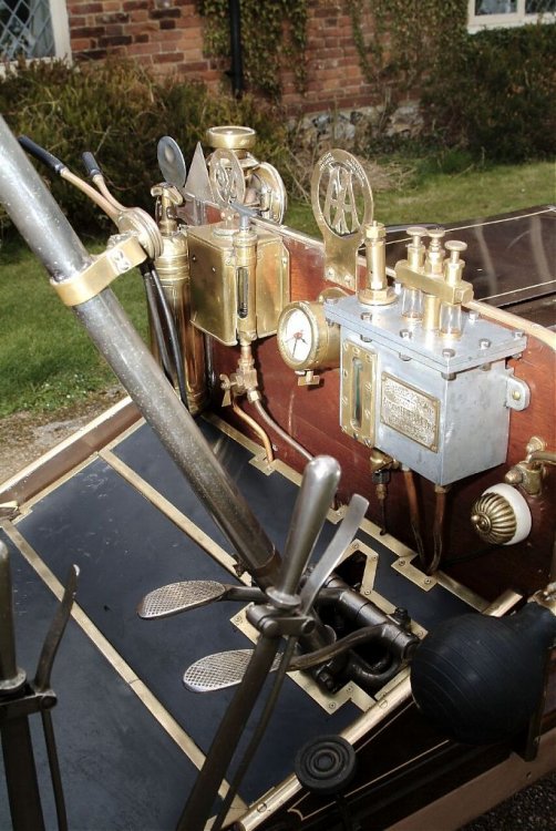

תראה בתמונה המצורפת: בשני העגולים הכחולים רואים את גובה מפלס השמן. על פי כמות וקצב זרימת השמן שהנהג רואה בחלוניות (בעיגול הסגול), הוא מכוון באמצעות הברזים (בצהוב) תוך כדי נהיגה, זאת משום שקצב הזרימה משתנת תוך כדי הנסיעה בהתאם לחום השמן, מהירות הנסיעה ועוד. המיכל שמשמאל מכיל שמן לשימון הצירים. פעם בכמה זמן הנהג צריך לפמפם בידית (בעיגול הירוק) כדי לייצר לחץ שמן במערכת. המיכל שבשמאל הוא לבנזין והידית משמשת לפמפום ובניית לחץ דלק בהתנעה. שתי הידיות שמימין למושב הנהג הן ידיות הילוכים, האל יודע איך מתפעלים אותן. על מוט ההגה ישנן ידיות לכיוון ההצתה תוך כדי נסיעה. וזה רק מה שאני זוכר .......

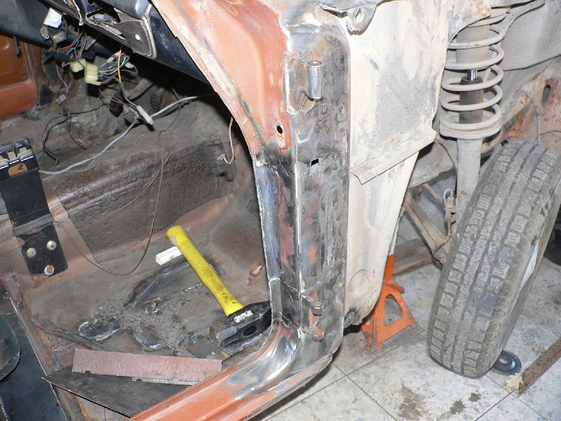

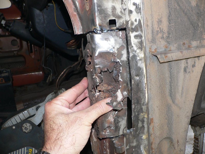

לאחר הפסקה בשיפוץ האסקורט עברה לגורבצמוד ליפיפיה של דורון. הנה כמה תמונות כעדות להתקדמות הניכרת בעבודת השיפוץ: הורכבו פח החזית והכנפיים (כנף אחת נפגעה קלות בדרך מחו"ל), תוקנו וחוזקו התושבות העליונות של הבולמים וגם הרקבונות בבית מכלול החימום.

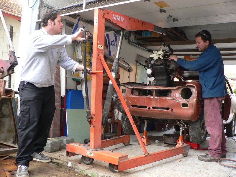

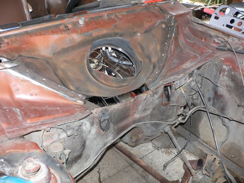

עדכון בשלבי השיפוץ וההתקדמות מסופ"ש זה: א) המנוע והגיר נשלפו החוצה. ב) החל הטיפול בריקבון בתחתית תא מערכת החימום.

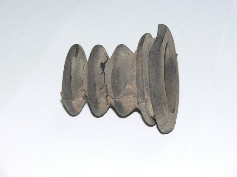

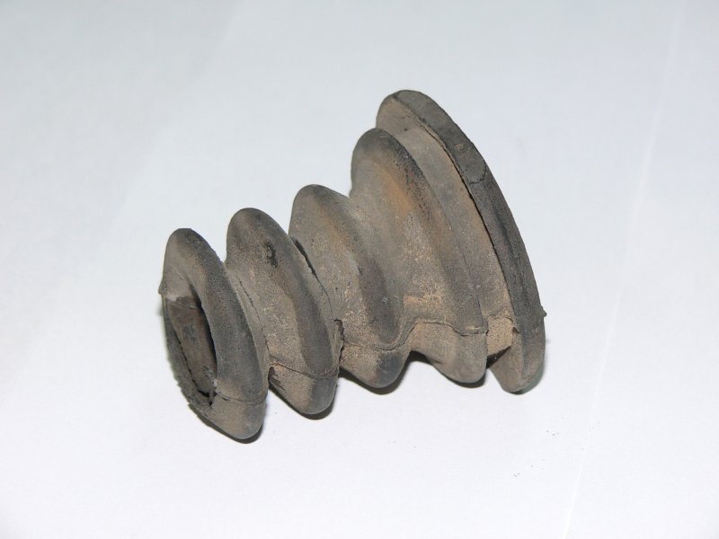

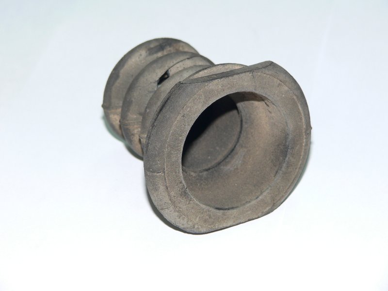

שלום רב. אני מחפש עבור פורד אסקורט Mk1 1.3 את הגומייה שבתמונות, המשמשת כגומיית מעבר דרך קיר האש למוט הבלם בהתקן הנושא את הבוסטר ואת משאבת הבלם המרכזית. קוטר החור הפנימי (דרכו יוצא מוט הבלימה) הוא: 10 ממ'. הקוטר החיצוני המתאים לחור בקיר האש הוא: 37 ממ'. תודה רבה מראש לכל אינפורמציה שתעזור במציאת הגומיה הנ"ל. ניר בן-ארי [email protected] -
