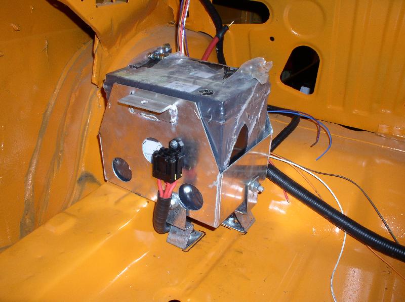

כפי שבטח שמתם לב, התושבת אצלי עשוייה מאלומיניום. מי יודע עד כמה החומצה שבמצבר יכולה לתקוף אלומיניום?

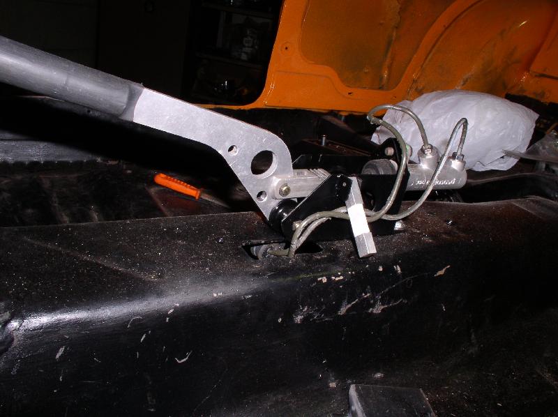

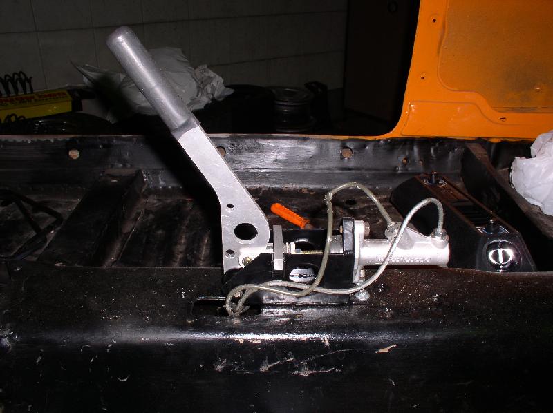

הי, בקר טוב! אני מתכוון להשתתף אם האסקורט במה שמוגדר על-פי חוק הספורט המוטורי 'ספורט עממי', כלומר: בתחרויות ג'ימקנה ודריפט. לצורך כך אני אזדקק ליכולת להפעיל בלימה חזקה ומיידית על הגלגלים האחוריים. הדבר מאפשר "זריקת" החלק האחורי של הרכב והקטנת רדיוס הסיבוב כשנידרש. בלם חניה הדראולי מאפשר זאת. ולדוגמא: המקום - רמת הכובש הארוע - מועדון STI לטובת ילדים חולים מעמותת 'חיים' אגב: גם בסובארו יש לי הנדברייקס הדראולי.

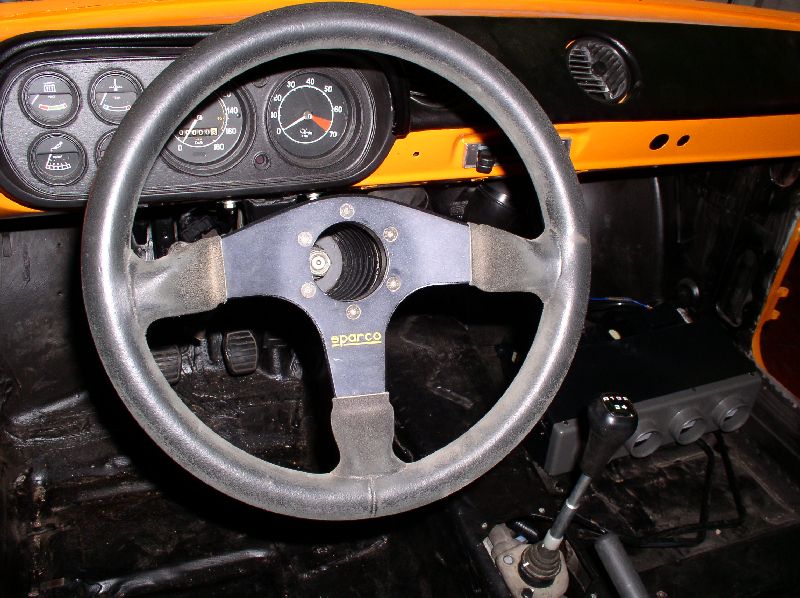

לא. המחוונים הקטנים אינם הפוכים (תראה בתמונה). לגבי ההנדברייקס ההדראולי, מוט מרובע על ציר "תופס" את הבוכנה באמצעות שיניים שעל המזלג של הבוכנה. הערב קיבעתי את התושבת של המצבר בתוך תא המטען. ותאמינו לי שאני מאד משתדל להתקדם ולסיים את הפרוייקט. דורון משיג אותי בהרבה (http://www.carsforum.co.il/vb/showthread.php?t=191259&highlight=%D7%93%D7%95%D7%A8%D7%95%D7%9F&page=12) ולמעשה הוא כמעט סיים את האסקורט שלו.

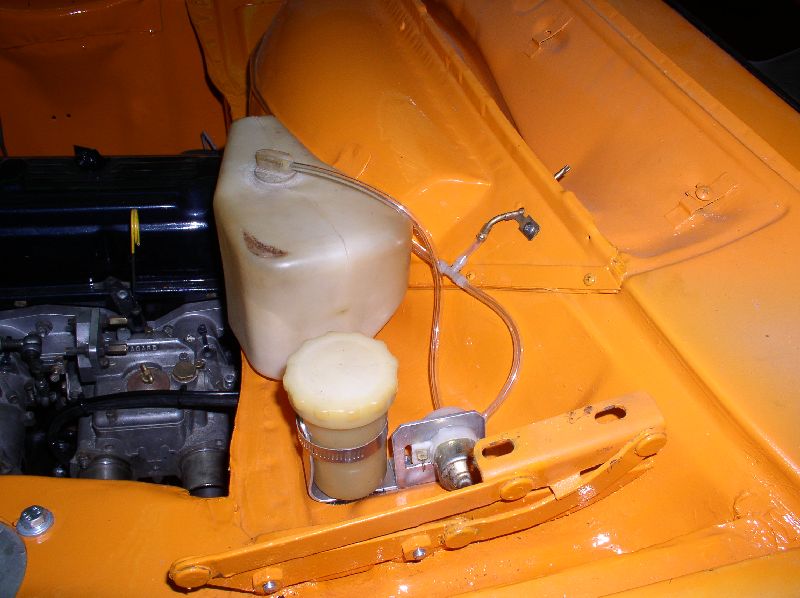

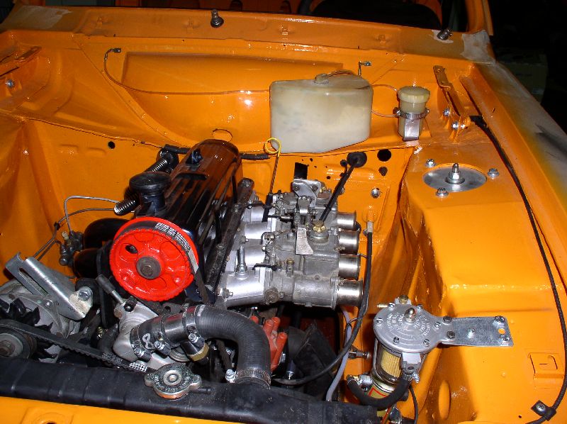

אני לא המצאתי את זה. בקבוקון קטן (ראה בתא המנוע בפינה השמאלית הרחוקה) משמש למיכל לנוזל בלמים והוא מחובר בצינורית למשאבה שעל הדוושות. בתמונה כאן של מכלול הדוושות ישנן 3 משאבות: אחת למצמד ושתיים לבלמים. מחלקים את המערכת לשנים: משאבה אחת מפעילה את הבלמים הקדמיים והשניה את האחוריים. באמצעות התקן (כמו נדנדה) ניתן לווסת את עוצמת הבלימה ליותר קדימה או אחורה. במקרה הזה לא ניתן להשתמש בבוסטר או בהידרו-ואק אלא מתקינים קליפרים גדולים עם לפחות ארבעה בוכנות. אצלי המערכת קנבנציונאלית והמשאבה מפעילה את ההידרו-ואק.
והנה תמונה של משאבה בלם המרכזית המותקנת בתוך הרכב על מכלול הדוושות (אין מקום בתא המנוע בגלל הקרבורטורים).
לאט לאט אבל מתקדמים. המתלים מורכבים. המנוע והגיר כבר בפנים (כולל רדיאטור מוגדל ומעבה למזגן). המיקום של הקרבורטורים יצר בעיה גדולה - אין מקום לבוסטר ואפילו לא למשאבת בלם קטנה וצנועה. לכן הוזמן מחו"ל והותקן במקומו הידרו-ואק כשהמשאבה שתפעיל אותו תותקן בתוך תא הנוסעים על התקן הדוושות (לאחר שיהיה מוכן אני אעלה תמונות). כדי להכניס את מנוע הפינטו, היה צורך לחתוך ולהתאים את הקרטר. כדי לשמור על כמות השמן, הקרטר "קיבל" פרונקל לצד שמאל (רואים באחת מהתמונות).

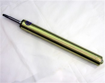

הנה - את הבולמים הזמנתי כאן: https://www.burtonpower.com/product_main.aspx?dets_product.aspx?PSet=97&sTxt=gaz הבולמים מתכווננים ל - 36 מצבים. בנוסף קניתי גם תושבות אלומיניום עם מיסבי כדור למתלים הקדמיים.

בלם היד הוא בעצם בוכנה הידראולית עם פתח כניסה ופתח יציאה לשמן, שמאפשרת זרימת שמן חופשית דרכה, מהכניסה דרך היציאה. בהפעלתה באמצעות הידית היא דוחפת שמן דרך פתח היציאה. וזהו בעצם. מחברים אותה על קו מערכת הבלמים שהולך אחורנית. בבלימה רגילה באמצעות הרגל, השמן עובר חופשי דרך בוכנת בלם היד וארבעת הבלמים פועלים. בהפעלת בלם היד, נדחף שמן רק לאחור ולכן רק שני הבלמים האחוריים פועלים. ישנו זיז שמחזיק את הידית מתוחה בחניית הרכב. עכשיו לגבי המחיר: בבדיקה שערכתי לא מזמן, המחיר למערכת קומפלט כולל החלפת כל הצנרת בצנור מחוזק עם ציפוי מסוכך, כל הניפלים ועלויות יבוא הידית, הוא בסדר גודל של 4,000 ש"ח + מע"מ. המחיר משוער וכולל את עבודת ההרכבה על הרכב. אני לא יודע מהי הסיבה שבגללה אתה רוצה בלם יד הידראולי אבל אני רוצה אותו משתי סיבות: הדבר מאפשר להרכיב על הסרן האחורי באסקורט, קליפרים וצלחות בלם קדמיים של פורד אסקורט Mk3 (אריקה), כך שאתה לא מסתבך עם בלם היד (בלם היד ב - Mk3, הוא מאחור). אני מתכוון להשתתף עם האסקורט בתחרויות דריפטינג ולכן חשוב לי בלם יד חזק במיוחד.
ההנדברק ההידראולי מקובל במכוניות ראלי - בסובארו שלי מותקן כזה (אתה מוזמן לבוא לראות). גם אותו קניתי ב - eBay (אנגליה) במחיר של כ - 100 פאונד. כמעט באופן קבוע מוצע כזה למכירה ב eBay. צריך אח"כ להעביר צנרת אותה ניתן להשיג בארץ. אם תוסיף לזה הובלה ומיסים, מגיעים לסכום ממש לא זול.
