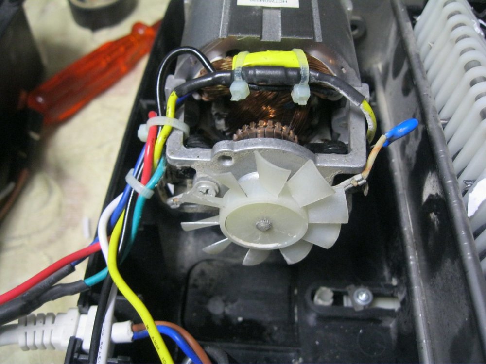

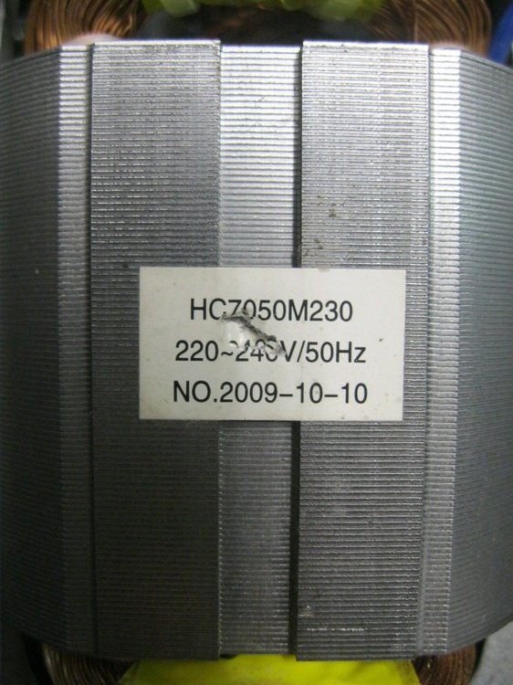

  5. מדובר על מנוע חד פאזי. מצ"ב התמונות.
  6. שלום חברים. חבר הביא לי מגרסה ביתית עם בקר תקול ע"מ שאנסה להתחבר ישירות למנוע ובכך בעצם להשמיש אותה. מהמנוע יוצאים 6 חוטים: זוג חוטים אני מזהה בוודאות של הפחמים, מה לגבי ה 4 האחרים ?! איך ניתן לחווט את המנוע ? אשמח לעזרה, אריאל.

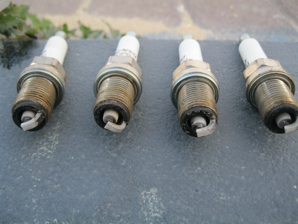

  7. איציק שלום. לא הספקתי לבדוק את המק"ט של ה DENSO שהורכבו ע"מ לאשר את מרווח האלקטרודה. מה ניתן לעשות בכדי למנוע צריכת שמן בכל מצב ? אריאל.
  8. צביקה שלום. לא כתבתי את מס' הקילומטרים, כי אני לא בטוח לגבי זה בוודאות. בעל הרכב הקודם טיפל במוסך לא מורשה ויש מצב שעבדו עליו ולא החליפו לו פלאגים, את הטיפול התקופתי (עם או ללא פלאגים)הוא ביצע לפני 13,000 ק"מ. אריאל.
  9. כאשר אני לא מתגרזן עם הרכב ונוסע רגוע, אזי ישנה צריכה סבירה עד אין צריכה בכלל. אבל כאשר אני נוסע ב 120 קמ"ש או מאיץ בחוזקה - אז חסר לי ליטר תוך שבועיים.
  10. שלום לכולם. מדובר על הבייבי שלי. 406 בציר 97, 1.8 16V ידנית ! הרכב גמע עד כה 130,000 ק"מ. ביצעתי טיפול לרכב היום וטרחתי גם לצלם את הפלאגים. אשמח לדעת מה מצב המנוע ומה ניתן לעשות בכדי לשפר/לשמר. הערות: 1. הרכב לא אוכל גרם מים. 2. מההכרות עם הרכב במשך 4 חודשים, אני נוטה לקבוע כי הרכב נוטה לאבד שמן תחת מאמץ (מאמץ: נסיעה ב 120 קמ"ש וצפונה) - סיבה מספיק טובה לנסוע רגוע... 3. הפלאגים שפורקו היו של דנסו, עכשיו הרכבתי מקוריים של אקוויום. אשמח לשמוע ממכם לגבי התמונה, אריאל.
