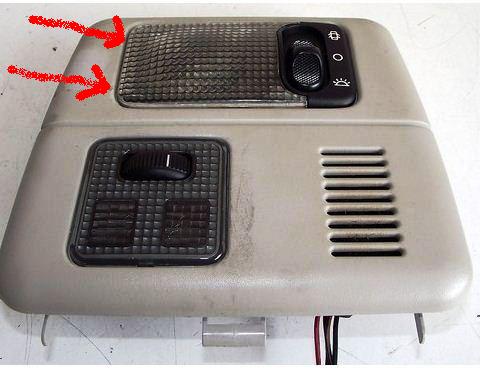

  11. לא !!! הנורה הזו משותפת להרבה דגמי ב'יזו - ל 306 שהייתה לי (זא"ל) וה 406 שיש לי (תבלא"א). לפני חצי שנה הייתי צריך לפתוח את העסק שם (בשביל לפרק אנטנה מה 306 ולהעבירה ל 406). חבר, צריך לדעת איפה בדיוק להכניס מברג, ז"א מאיזה צד של בית הנורה ! צרפתי תמונה של הפלסטיקה של ה 406, בכל מקרה הנורה והבית שלה זהות. מסומן שם איפה להכניס את המברג. מקווה שעזרתי, אריאל.
