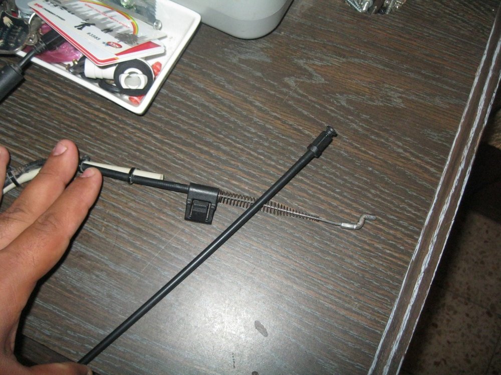

  2. בוקר טוב. תמונה של הכבל ושל הסופית שלו. הכבל הוא סטנדרתי, אבל הסופית שלו לחוצה מאוד חזק באופן שלא ניתן לשחרר. חשבתי על החלפת כבל והלחמה (בדיל סטנדרטי) שלו אל הסופית. מה אומרים המומחים ? אריאל.
  3. שלום רב. צירפתי תמונה של ספה שונה עם מנגנון זהה. על פניו, נראה כאילו סופית הכבל (זו שמתחברת למנגנון בספה) יעודית - לא ניתן לאלתר מתיל מעצור אופניים. לדעתי, המנגנון נמכר כקומפלט, ז"א הידית + התיל כיחידה אחת. מהיכן ניתן לקנות מנגנון כזה ? אריאל.
