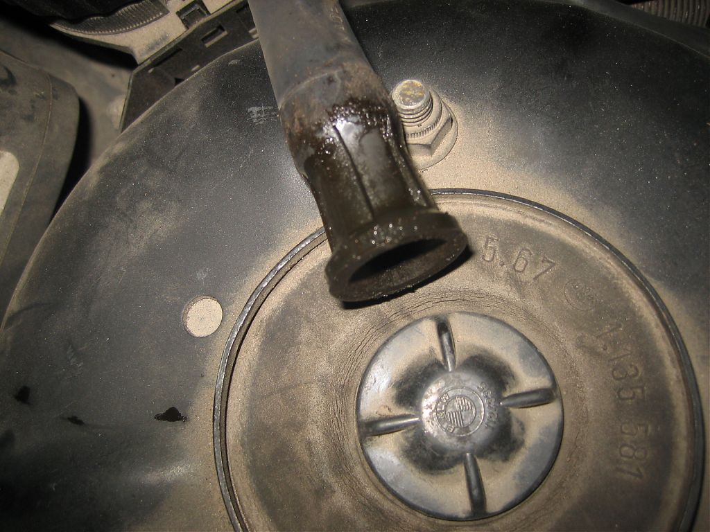

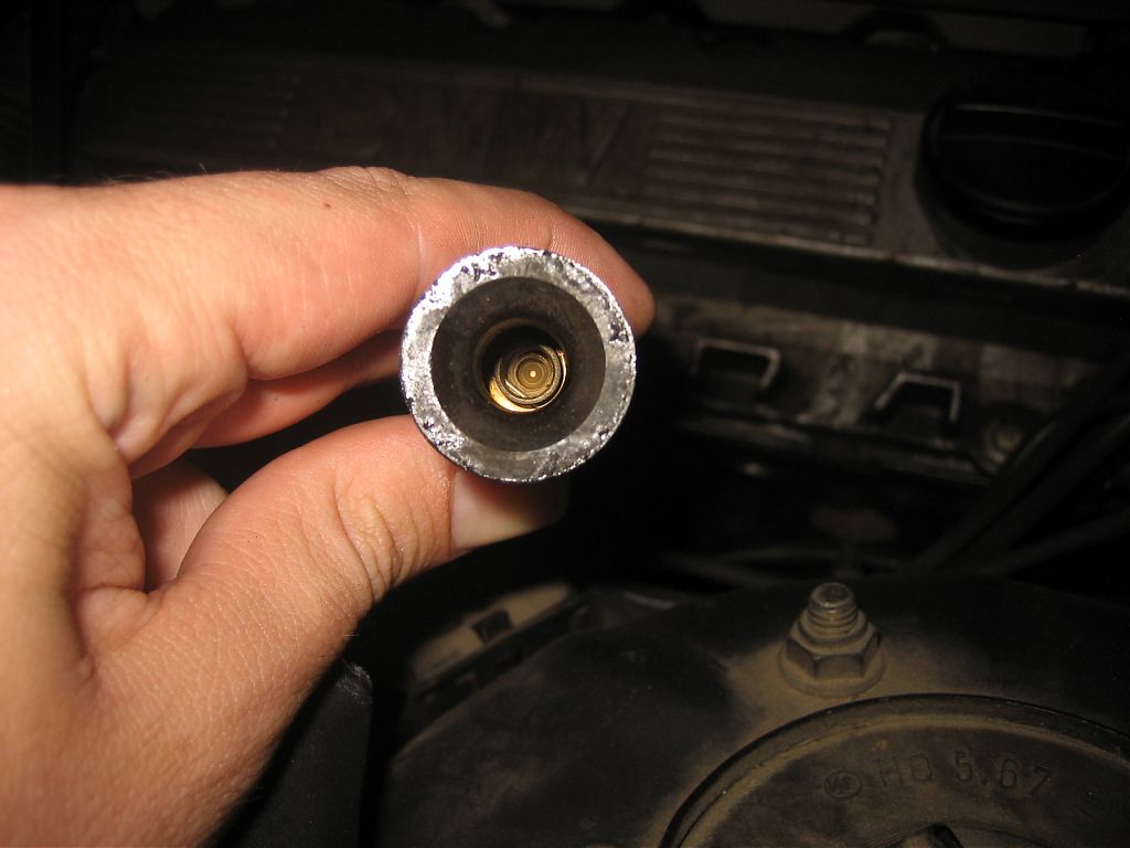

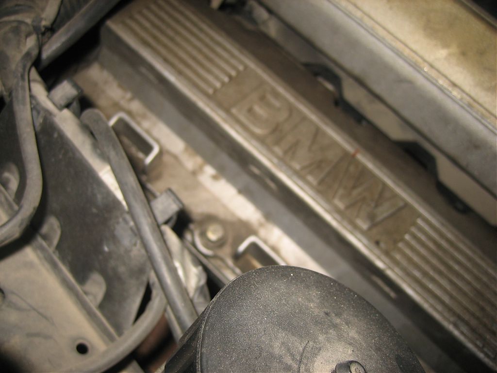

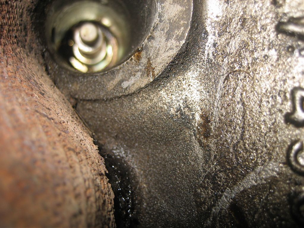

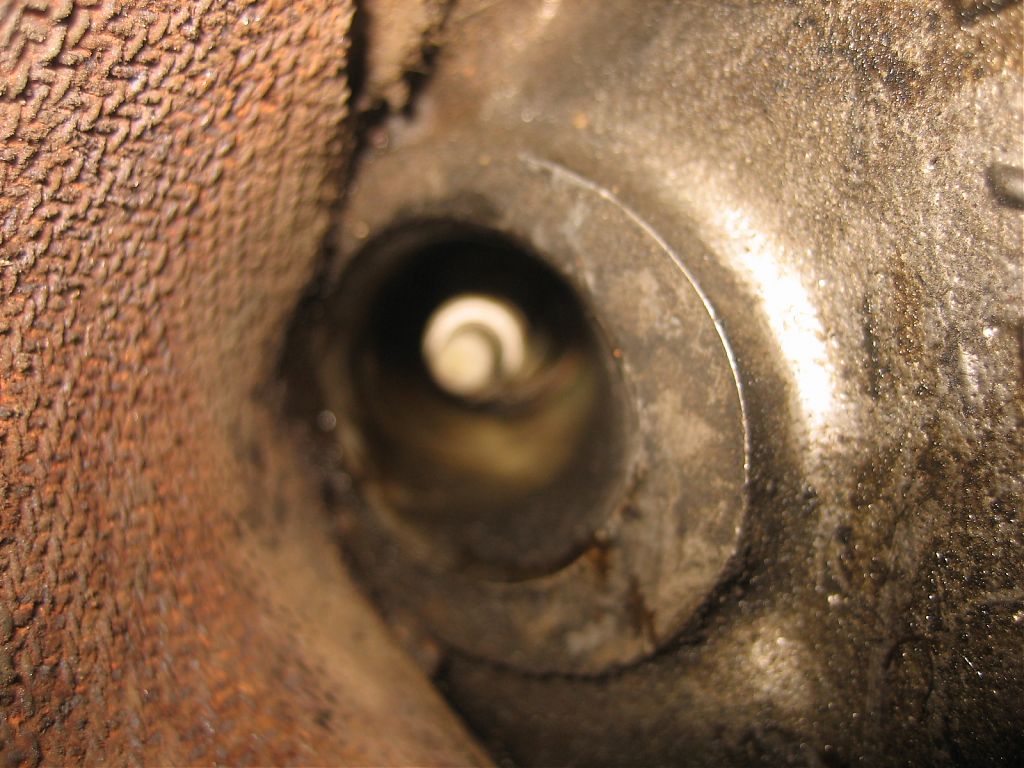

  6. שלום לכולם, יש לי בעיה מוזרה, החלפתי חוטי הצתה לפני כחודש+, ומלפניי שבועיים, לא יודע מתי זה קורה, ולאחר כמה זמן שהמנוע עובד והאם הבורות שיש בירושלים משפיעים על כך, חוט הצתה מספר 3,ורק הוא,פשוט משתחחר ויוצא מהמקום שלו. כאשר המנוע חם,מאוד קשה לדחוף אותו בחזרה למקום,כאשר המנוע קר,הוא מתחבר ואף משמיע את הקליק הידוע. החלפתי בין החוטים, ועדיין אזור מספר 3 בעייתי מאוד, יש רעש של קליק, הכבל מחובר,בנסיעה מכאן לשם הוא לא יוצא,אבל פתאום כן.שוב אני לא יכול להגיד מתי,לפעמים גם אחרי 20 קילומטר הוא יוצא ולפעמים אחרי 150 ק"מ הוא עדיין במקום. מה הבעיה? איך ניתן לקבע אותו בכדי שלא יברח מהמקום (אני מזהה מייד כאשר הוא משתחרר,כאשר מתחילים נסיעה המנוע רועד מעט)? י ש לי 4 חוטי הצתה ישנים,במידה והקילפס פגום לפי דעתכם,האם ניתן להחליף חוט הצתה אחד בישן? תמונות מצורפות,תודה לעוזרים!!!
