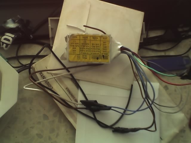

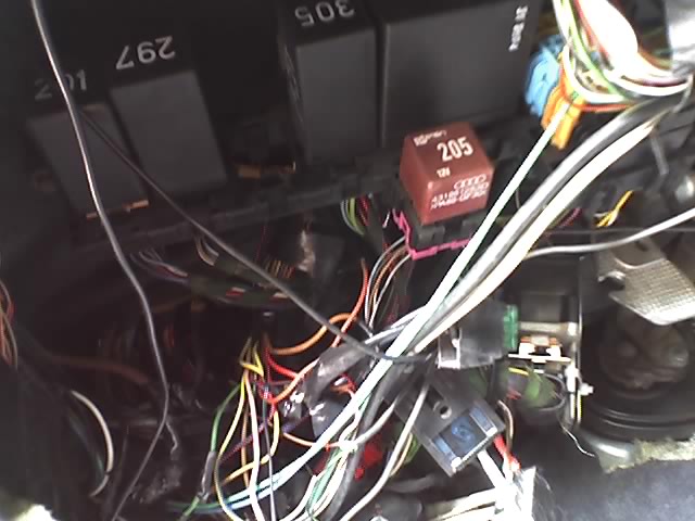

  7. אני מבין. צורת חיבור ראשונה שעשיתי: חיברתי את החןם והלבן של הממסר המקורי עם החום-לבן של הצמה מהדלת. חיברתי מתח לממסר (אדום), וכחול-ירוק של הממסר כאמור, לכחול-ירוק של הצמה (הולך למנועי הנעילה). שחור של הצמה ושל הממסר לגוף הרכב. את החוט שמחליף את מתחו בתנאי דלת סגורה/פתוחה לא חיברתי. במצב כזה הנעילה מרכזית עובדת, ללא קשר אם הדלת פתוחה או סגורה. אך מה? האור הפנימי, ברגע שנכבה לא נדלק שוב עם פתיחת הדלת. במצב זה השתמשתי רק בממסר המקורי (לא השתמשתי בממסר שצירפתי פה בתצלום). זה עוזר במשהו? תודה
  8. שלום חברים. חשבתי שפתרתי את הנושא אך לשווא. עודני מחפש את החיבור הנכון, כך שהכל יעבוד. יש לי כך: ממסר 1 (מקורי של האוטו): בו חוטים :אדום שחור כחול ירוק חום לבן ממסר שני (הוסף לשם הנעילה המרכזית כנראה): זה הממסר שצירפתי את תמונותיו. צמת חוטים המגיעה מהדלת אל הסלון: חום לבן ירוק כחול שחור. חוט המגיע מקורת הדלת והוא: 0 - כאשר הדלת פתוחה 12V - כאשר הדלת סגורה. אני יודע בוודאות שהחוטים המחוברים למנועי הנעילה הם הצמד כחול-ירוק (כך מחוברים כל המנועים בכל הדלתות). לא אומר מה חיברתי כך שהמערכת פעלה עם תופעות לוואי (אור פנימי נכבה ולא נדלק למשל)כדי לא לבלבל, אבקש צורת חיבור נכונה כך שהכל יעבוד. איני יודע אם דרושים שני הממסרים בו זמנית... מה שיעבוד מקובל עלי. אנא עזרתכם הדחופה אני חייב לסיים זאת הלילה כי אני עוזב את בית הורי. תודה רבה. מנהלי פורום: אני מתנצל שפתחתי שרשור חדש, הבעייה מאוד דחופה. תודה.
  9. ולהבא , הצטייד במצלמה דיגיטאלית. צלם מה שלא ברור לך (כמו פתחי מילוי כלשהם או חלקים אחרים) ומי שמבין/יודע ישמח לציין מהו ומה הוא עושה.
  10. הבעיה נפתרה: תודה רבה חברים, לכל מי שעזר (ולמי שלא ) , לדני, לסלבה וגם למרק 10 (שהוא תמיד 10). הבעיה הייתה שהיו לי 2 ממסרים, כי החשמלאי (האדיוט) של אבא שלי לא ידע איך להתמודד עם הממסר המקורי של האוטו אז פשוט הוסיף עוד אחד על הקיים (במין צורת חיבור דבילית ומוזרה בעליל). משם העבודה כבר הייתה ממש פשוטה. מי יודע? אולי אחזיר את המערכת וואקום שהייתה במקור... שוב תודה. :-)

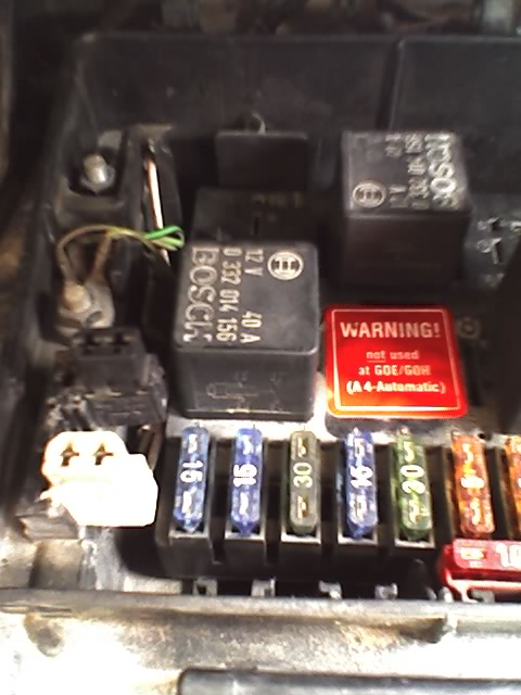

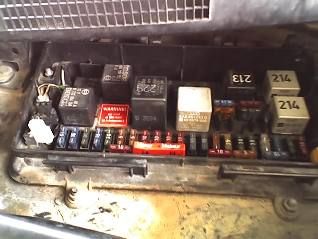

  11. הרכב שאתה רואה מימין , ופרטיו בחתימה שלי (קוד מנוע ABT). סה"כ אני מבקש מידע כללי על כל חוט ותפקידו ברוב המערכות נעילה (ללימוד עצמי). באוטו הנ"ל הייתה מערכת נעילה בוואקום עם משאבה , שפעלה על לחץ אויר. בשלב מסויים היא הוחלפה (אני חושד שללא צורך) במערכת פשוטה של 4 מנועים בדלתות. אני מנסה להבין את חיבורי החשמל באוטו , וכרגע את חיבורי הנעילה המרכזית. תודה.

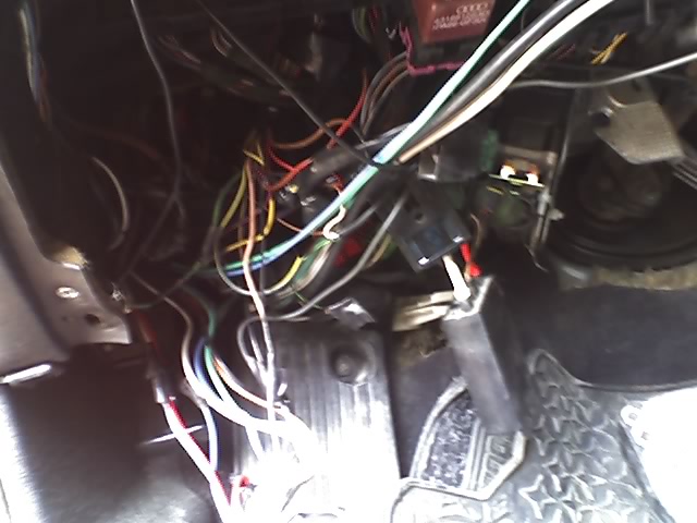

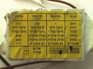

  12. שלום חברים , במסגרת דילול חוטים מיותרים (כמו האזעקה שלא עובדת מזמן כי אין לה שלט) וסתם קצת סדר בכל הבלאגן החשמלי באוטו , הוצאתי בצעד פזיז את הקופסא שבתמונה. היא מחוברת לנעילה מרכזית של הרכב, לפי עמודה ימנית שבתגית הצהובה (ראו צילום). בקופסה זו יש 2 ממסרים ועוד רכיבים שונים, אציין שבאוטו יש קופסה עם מבנה דומה לזו (רק מקורית), גם עם 2 ממסרים, ושתיהן היו מחוברות יחד בצורה כלשהי. אני מניח שזה תוצר של התקנת נעילה מרכזית במקום מערכת הוואקום הקודמת. אני זוכר (בערך) את צורת החיבור... האם מישהו מכיר בוודאות את החיבור, או יכול לתת לי דגשים בנוגע לקופסת הפיקוד הזו/החוטים השונים ותפקידם? בהתייחס לתגית הצהובה: 2 הכחולים ובנוסף השחור והחום (שחור וחום מחוברים יחד) - הלכו לדלת הנהג. כנראה ללוקר שנמצא שם ונותן את הפיקוד. רק דלת נהג מפעילה את הנעילה המרכזית. אפורים לא בשימוש. אדום - כמובן מתח + מישהו יודע מה תפקיד הסגול והירוק? תפקידם "פיקוד שלילי/חיובי" (בהתאמה). תודה חברים.

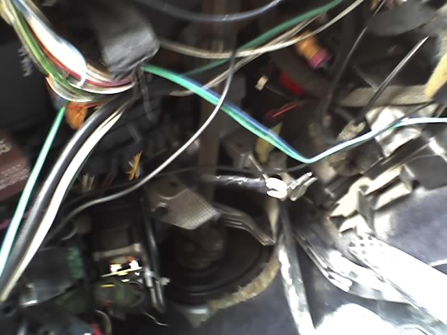

  15. אני מצרף תמונות של קופסת הפיוזים וחלק תחתון של האוטו- מתחת להגה. בקופסה: ניתן לראות את שני השקעים בצד שמאל, עליהם דיברתי קודם (אחד לבן אחד שחור). תחת להגה: אני עדיין מחפש את השקע התחברות למחשב . לא ברור לי למה אני לא רואה אותו מיד הוא אמור להיות נגיש בקלות. יש לי המון בלאגן מתחת להגה (כמו שאתם רואים)

  20. אשמח לצלם. היכן מיקומו המדוייק? למיטב זכרוני ראיתי שקע שנראה "שקע של המחשב" מתחת להגה. אני צודק? נ.ב. - במכון גירים המוסכניק התחבר עם סקאנר ל-2 יציאות (שמתאימות לפיוז אמריקאי) בלוח פיוזים/ממסרים. שקעים אלה לא קשורים למחשב ניהול מנוע?
