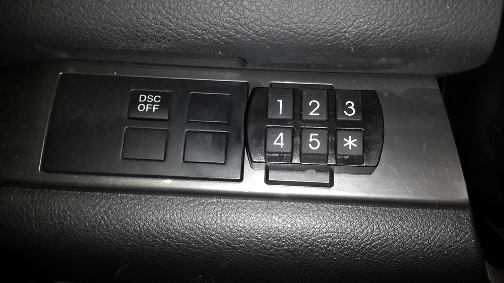

אם זה מגאן עם מפתח כרטיס, אז בדרך כלל הניתוק הוא על האימובילייזר המקורי (היכן שמכניסים את הכרטיס, מאחורי הפאנל). חפש כבל (מאחורי חריץ להכנסת הכרטיס) שחתכו אותו וחיברו את שתי הקצוות לקודנית. חבר אותו בחזרה (ממליץ גם להלחים) והוצא את הפיוז של הקודנית. ממליץ להסיר לחלוטין את הקודנית ולבודד טוב את כל המקומות שהקודנית היתה מחוברת אליהם.

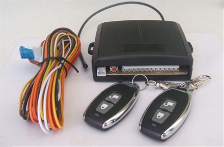

שלט של הנעילה מרכזית פועל רק מקרוב ממש
fixxxer פרסם הודעה בנושא של MaorMasas בתוך טכני, אחזקה וטיפולים
בדרך כלל באזעקות\ שלטי נוחות יש אנטנה. האנטנה נמצאת על "המוח" של האזעקה. זה בדרך כלל כבל שחור או לבן שנמצא בנפרד מכל שאר הצמה ובדרך כלל לא מחובר לקונקטור. את הכבל הזה רצוי לשים כמה שיותר גבוה ולא ללפף סביב עצמו. צירפתי תמונה לדוגמא. מלמעלה רואים את הכבל השחור שהוא האנטנה. אם המתקין היה מקצועי ומתחשב אז גישה יחסית קלה "למוח". אם תפרק את דלת תא הפיוזים משמאל להגה (למטה) ותפתח את הפאנל שמתחת להגה תוכל לנסות לסדר לבד. סימנתי את הפאנלים שצריך לפתוח. -

תנסה להוציא את הפיוז של הקודנית לדקה, תחזיר חזרה ותקיש קוד נכון.
שינוי קוד בקודנית ואפשרות איפוס מודול-יונדאי אלנטרה 2007

הקודנית הותקנה ע"י "גיל קאר" (מתקין מורשה של היבואן). תנסה לפנות אליהם בטלפון או במייל, רוב הסיכויים שידריכו אותך איך לשנות את הקוד. http://www.gil-car.co.il/#!shield-heb/c1bh1 עריכה: תנסה את זה: http://www.sanji.co.za/User%20Instructions/ZX%20500%20400%20300_user-v5.pdf -
