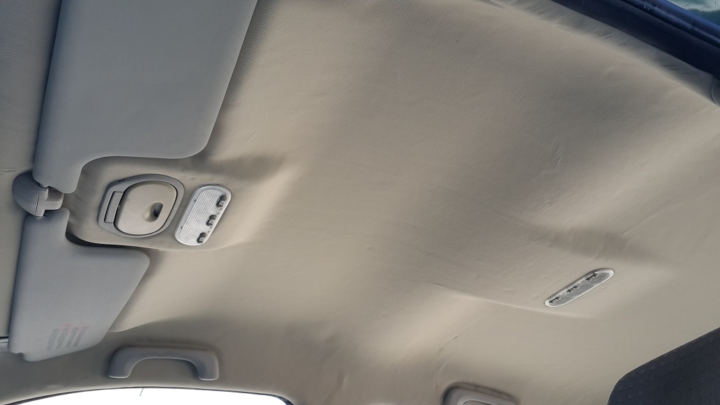

עדכון מהיום: שמתי לב שבכמה מקומות הריפוד נפרד מהגג. לא יודע אם זה בגלל שלא שמתי מספיק דבק או שלא ניקיתי מספיק טוב. בינתיים לא ממש רואים את זה, אבל אם ימשיך לצנוח כנראה שאצטרך לרפד מחדש.
רק על הפאנלים בצדדים מאחורה יש שני ברגי אלן כוכב בכל צד, אלה שעליהם נשען המדף בבגאז'. כל השאר קליפסים מסוגים שונים. בידיות עליונות אתה מוציא קודם עם מברג שטוח סוג של פין אמצעי ואז בעזרת נדנוד ומשיכה מוציא את הידית. סוככי שמש, מראת ילדים ותאורה יוצאים ע"י לחיצה על לשונית ומשיכה זהירה עם נדנוד. כמעט כל פירוק הגג עם שני סוגי קליפסים - אחרי קליפס או שניים תבין את העיקרון. היה קצת קשה פירוק והרכבה של חיפוי קורות חלונות משולשים מאחורה. יצא לי לפרק עוד כל מיני פלסטיקים ברכב הזה בפרויקטים אחרים ואני מתרשם שאיכות הקליפסים וההרכבה די טובה.
תודה, אבל זו לא הפעם הראשונה אלא שנייה. פעם ראשונה עשיתי לפני כעשר שנים על אופל אסטרה והשתמשתי בבד רגיל ללא ספוג: http://www.carsforum.co.il/vb/showthread.php?76659-%D7%9E%D7%97%D7%A4%D7%A9-%D7%A8%D7%A4%D7%93-%D7%90%D7%99%D7%9B%D7%95%D7%AA%D7%99-%D7%9C%D7%A8%D7%A4%D7%93-%D7%90%D7%AA-%D7%94%D7%92%D7%92&p=619413&viewfull=1#post619413

מרכיבים: לסיכום: לא יצא מושלם, יש קצת קמטים וכתם דבק קטן שנספג אבל יחסית לסכום שהושקע ולהנאה בלעשות לבד, אני מרוצה.
משתף אתכם בפרויקט שעשיתי. את הבד והדבק קניתי במחסן בדים בחולון בשם ג'אק ורון. קניתי 3 מטר בד (מספיק גם 2.5) וליטר אחד של דבק (בדיעבד עדיף לקנות לפחות 2 ליטר). סך עלות חומרי הגלם (דבק, בד ומברשת פלדה) כ 210 שקלים. במרפדיות דרשו 800-1000 שקלים. לפני: פירוק:
