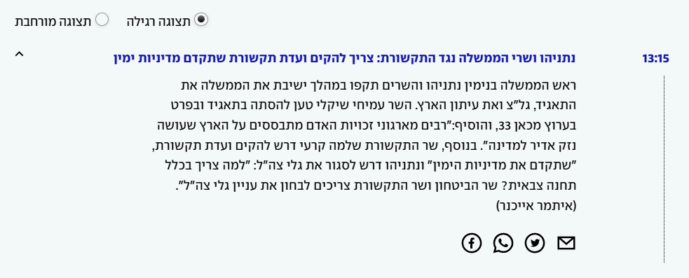

למה לפרסם מידע מדכא שכזה?, סתם תקשורת שמאלנית פוגעת במורל... מקווה שהכל בסוף יסתדר לטובת המדינה שלנו ואזרחיה הנושאים בנטל, מקווה שנידע ימים טובים יותר ונחזור להיות מאוחדים בבניית עתיד טוב יותר לנו ולדורות הבאים 🙏.
