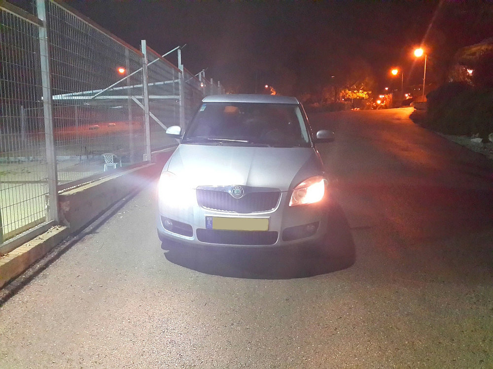

ראשית, אני רוצה לכתוב תודה רבה לאייל על נורת ה- OSRAM וזוג נורות האמריקן איגל. נורות הייתי רוכש מחנות של דוד שלי (ז"ל) באזור התעשייה, אך הוא נפטר במפתיע לפני כחודשיים מדום לב ומאז החנות סגורה ולכן נתקעתי בלי נורות. בכל אופן ניצלתי הפוגה בגשם של כמה דקות וירדתי להחליף, קודם כל אציין לחיוב את הגרמנים שאף פעם לא מסבכים את העניינים בכל הנוגע להחלפת נורה ראשית והגישה ממש קלה. עבדתי עם כפפות כדי לא ליצור שומנים על זכוכית הנורה. כמו שניתן לראות בתמונות, הנורה המקורית ששם היצרן היא נורה גרמנית של פיליפס, היא יצאה החוצה כשהיא חדשה לגמרי. היא לא שחורה וחוט הלהט שלה שלם, ולכן ניסיתי לחזק מגעים ולראות אם היא עובדת לפני שפירקתי אותה, אך לשווא. קצת לא מתאים לפיליפס והנורות באופן כללי לא עבדו הרבה למרות שהן המקוריות (משתדל לא לנסוע עם אורות ביום). אולי נתק פנימי איפה שהוא. הותקנה נורת ה- OSRAM במקומה והיא עובדת ותקינה, גם האור הגבוה (שזה בעצם מדף חשמלי שמסית את גובה האור למעלה) עובד וגם הכפתור שמסית את גובה האלומה תקין בשני הפנסים. מצרף תמונות של נורת הפיליפס הישנה ה"שרופה". נתקלתי בהרבה נורות ליבון/הלוגן עם חוט להט שרופות, פעם ראשונה שיוצאת לי ככה נורה "שרופה" אפילו בלי שחור עליה. עריכה: האריזה שרואים ברקע היא של הנורה החדשה שהותקנה כבר ברכב ולא של הנורה שאני מחזיק ביד. -

בשעה טובה נשרפה נורה ראשית מאז שהרכב עלה לכביש ב- 2008 (חטאתי ונסעתי עם אורות ביום כנראה יותר מידי) באמצע נסיעה מהצפון לירושלים, והמעניין הוא שאין לי עכשיו גם אור גבוה ורק נורת החניה עובדת (טוב שיש פנסי ערפל). כנראה יש מדף שמסית את האור למעלה כשאני מפעיל על אור גבוה עם חוט להט אחד. בקיצור אני מעוניין לקנות כמה נורות H7 כי בטח השניה עוד מעט תישרף גם. נתקלתי בפרסומים על נורה מסדרת OSRAM Night Breaker Plus H7 שמאירה ב- 90% יותר עוצמה לפי הפרסום מהנורה הרגילה שהיא מסדרת OSRAM Original Line H. הנורה הרגילה עולה 30 שקל וה"עוצמתית" 139 שקל. יש גם נורות כחולות/לבנות במחיר דומה. האם אכן היקרה שווה את הכסף ומאירה פי 2? האם היא מסנוורת? תודה, גיא.
