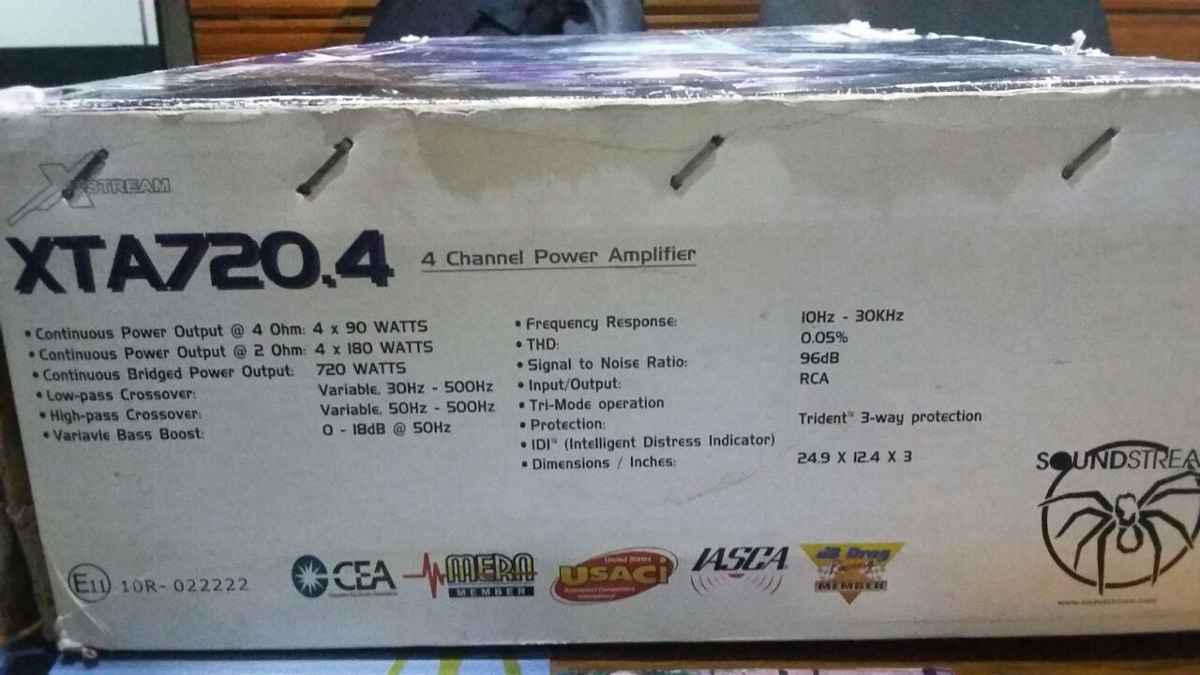

אני מפרסם בשביל חבר פורום TRANCE4 ניתן לפנות אליו בשאלות הציוד שלו. אני התקנתי לו את הציוד ואני פירקתי את הציוד. ומאוחסן אצלי או ניתן לצלצל אליי בשאלות הציוד נמכר כי הוא קיבל רכב מהעבודה (פתח שרשור בנושא. ) 1. רדיו דיסק אלפיין 9835 תקין פיקס. למעט הCD. !! היה בשימוש עם כבל AUX 2. סאב של cadence beast 12 נתונים 600W RMS / 1200PEAK התנגדות 4 אום. נצילות SPL : 86db גודל סליל 2.5" אינטש Fs: 32 Xmax : 1.12 **לסאב נפל הכיפה באמצע (חסר משמעות למעט יופי). ויש שיפשוף בממברנה (לא חור ולא מפריע לשמיעה) 3. מגבר SOUNDSTREAM XTA 720.4 הוא מגבר של 4 ערוצים של 4 אום 90W RMS ב 2 אום 180W RMS בגישור 4 אום 360W RMS. ** יש לו קרוס מעולה ועוד מלא אופציות 4. מגבר של סופר סאונד (לפי המגבר 180W ב4 אום. בפועל הזיז את הסאב שכתוב למעלה !! ) 5. קופוננט של חברת PLANT AUDIO . דגם P62CKX גודל 6.5 אינטש הסט מגיע 2 וופרים / 2 קרוסים / 2 טוויטרים *לקרוסים נשברו הכיסויים. לאחד הוא חסר ולשני יש. אבל שבור. ** לסט נשרף אחד הטווטרים והוחלף בטוויטר דומה מבחינת נתונים ואופי. *** צריך להיות סט וופרים נוסף. זהה בתוספת תשלום קלה 6. רמקול של מורל לבית / אוטו. אלמנטים של 8 אום טיווטרים דגם MDT 37 !! וופרים בגודל שלך 8.7 אינטש (יפלה המדבקה של הדגם. מנסים לברר את הדגם.) מגיע בארגז של JUKYBOX MOREL. מחירים 1. רדיו דיסק - 500 שקל 2. סאב ביסט - 600 שקל 3. מגבר 720.4 - 800 שקל 4. מגבר סופר סאונד 200 שקל 5. קומפוננט 350 שקל + 150 שקל לזוג וופרים נוספים 6. סט מורל 1000 שקל למי שיקח יותר מדבר אחד הנחה !! זה ברור. כל הציוד בהתאם למצב שצויין. והקונה יקבל בדיקה והפעלה מול העיינים ! ניתן לקבל התקנה במקום. (בתאום מראש) יש תמונות של הציוד המדובר (לא אינטרנט !!) תמונות מהאינטרנט. נתונים של המגבר XTA720.4 תמונה של החזית של הסאב ונתונים של הקומפוננט
ניתן להתקין רדיו דיסק בתא כפפות / מתחת לכסא. ולחבר כבל / מתאם AUX או BT. ואז להתקין הכול על הבסיס הזה. במידה ולא רוצים לשנות את החזית של הרכב. זה פחות נוח. אבל למי שמקור השמע שלו זה טלפון אז אין בעיה. 2. לקנות ציוד יד 2 זה הדבר הכי חכם שאפשר לעשות (אני ממליץ אישית גם בתור קונה וקניתי מלא. וגם בתור מוכר) אתה מוזמן לראות בשרשור שפתחתי לא מזמן שקניתי רמקולים ומגבר ביד 2.. 3. בתקציב כמו שלך אתה יוכל לקנות כמעט הכול ביד 2.. אחרת לא יהיה לך תקציב. כאשר לפחות 500 שקל זה חיווט והתקנה !!!
