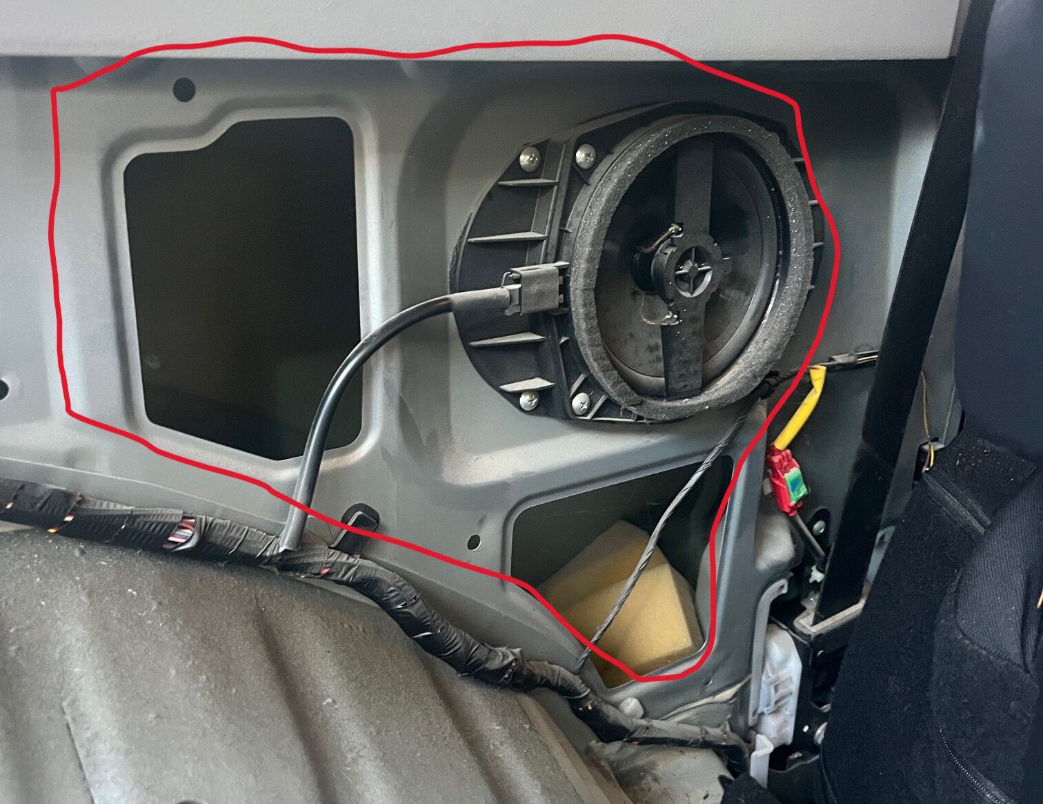

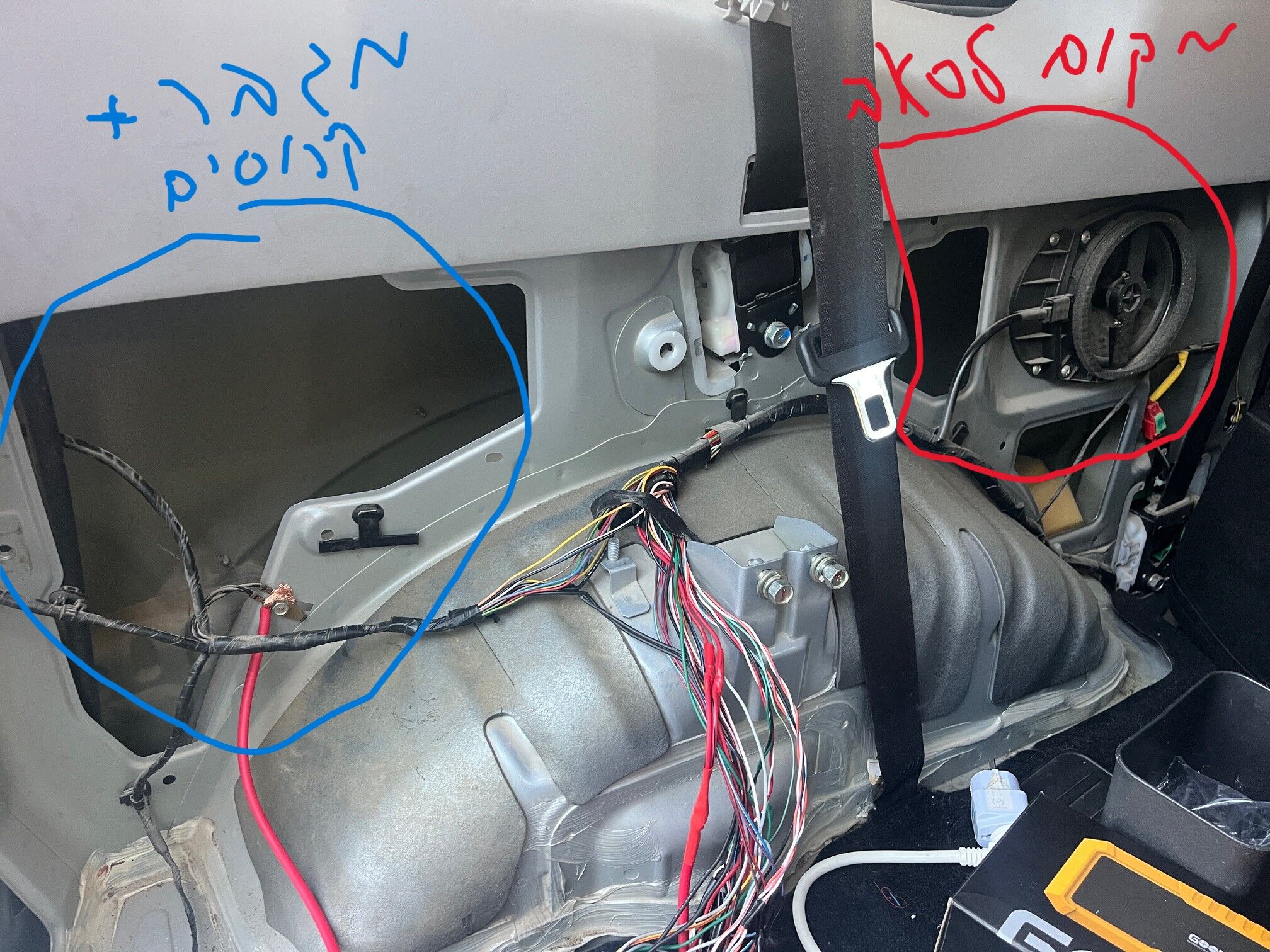

צודק, סאב מקורי זה רק בגרסה הארוכה. אצלי אין. עבר לי בראש חיתוך פח אבל זה נראה לי כירורגי מדי... עושים דברים כאלה בהתקנות? חשבתי על החלפה בין המיקומים שסימנתי, אבל המגבר נראה לי שלא ייכנס לאיזור ההוא. מה שעוד חשבתי זה "לדחוס" את המגבר והסאב כמעט צמודים זה לזה אבל אני לא יודע איך המגבר "יסתדר" עם באסים לתוך הרכיבים, אולי לאורך זמן זה פוגע... השארתי לי את הסופ"ש למדוד, להחליט ולסגור כיוון. -

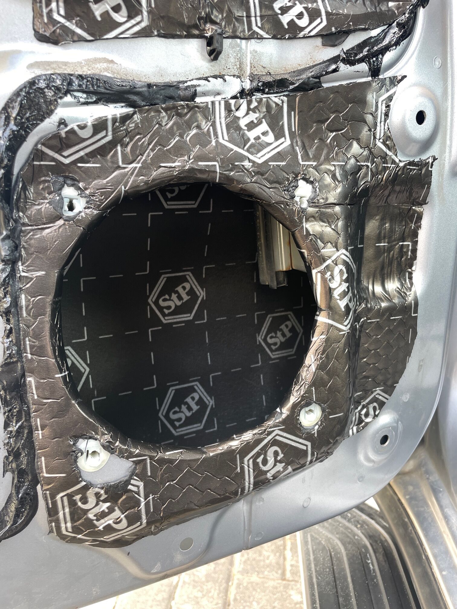

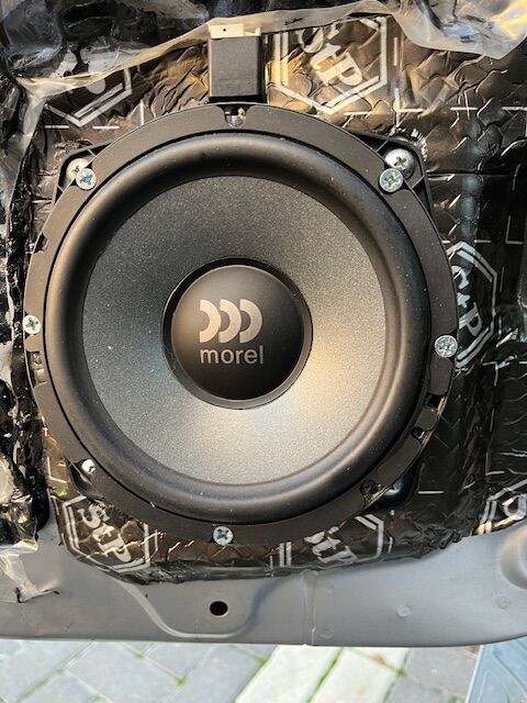

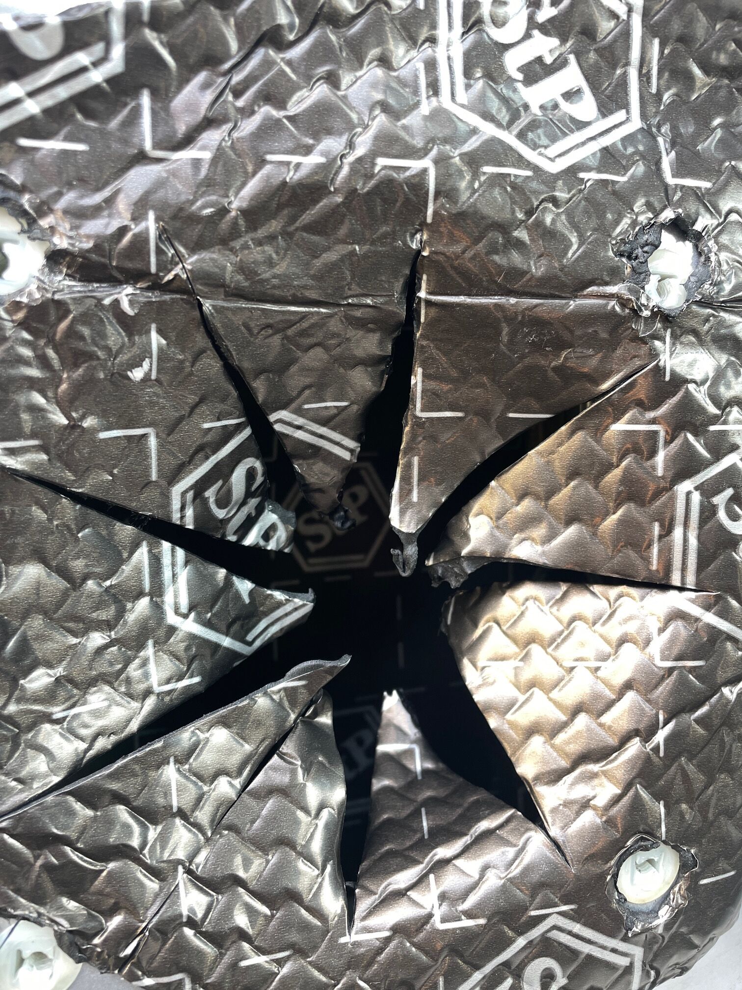

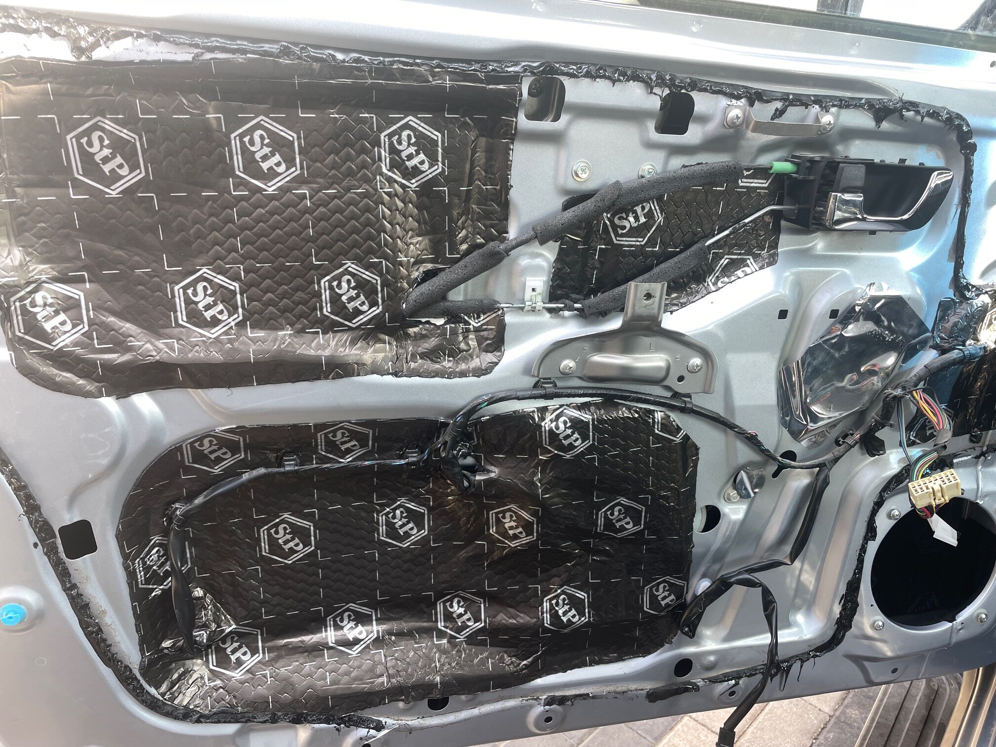

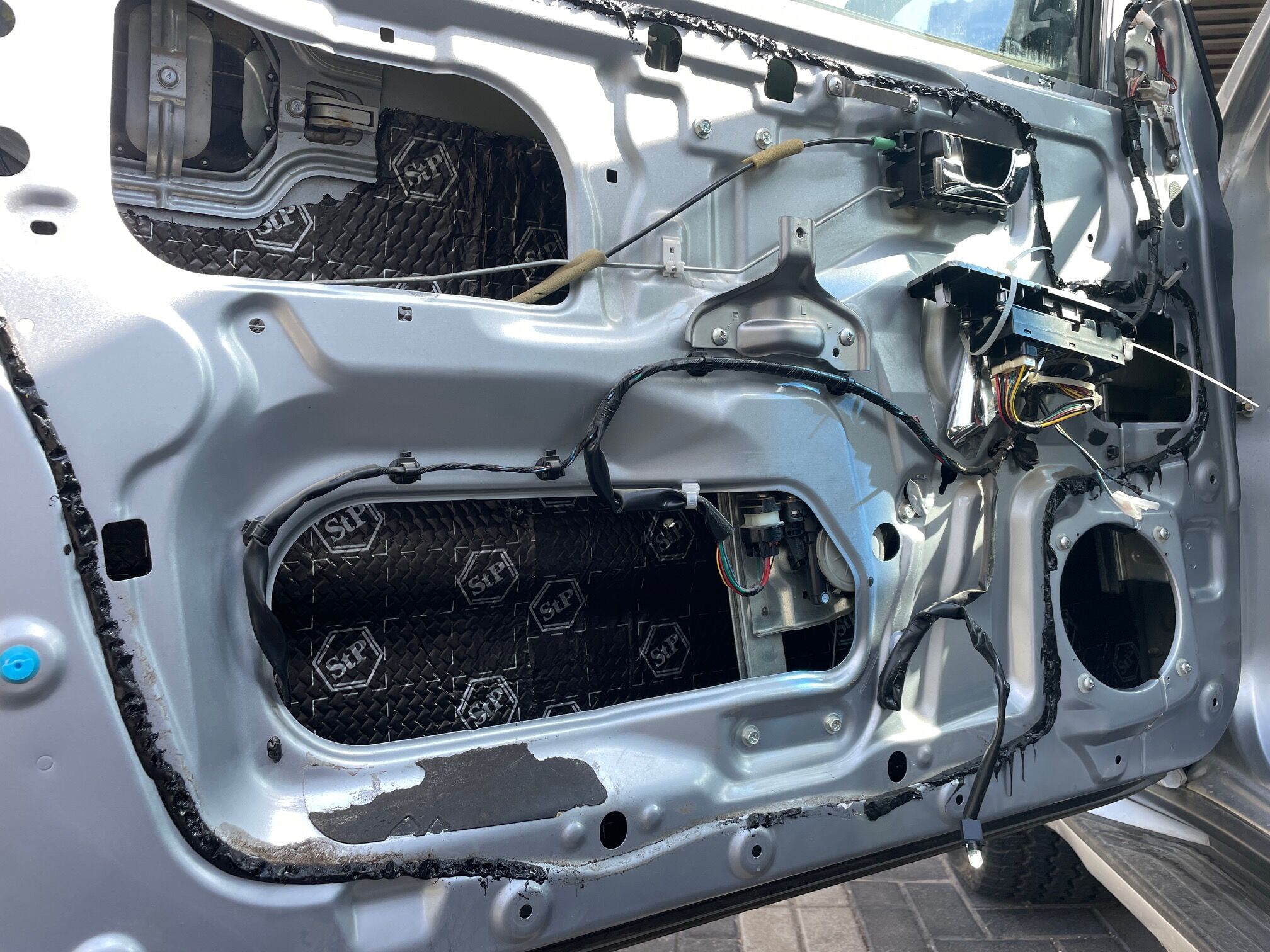

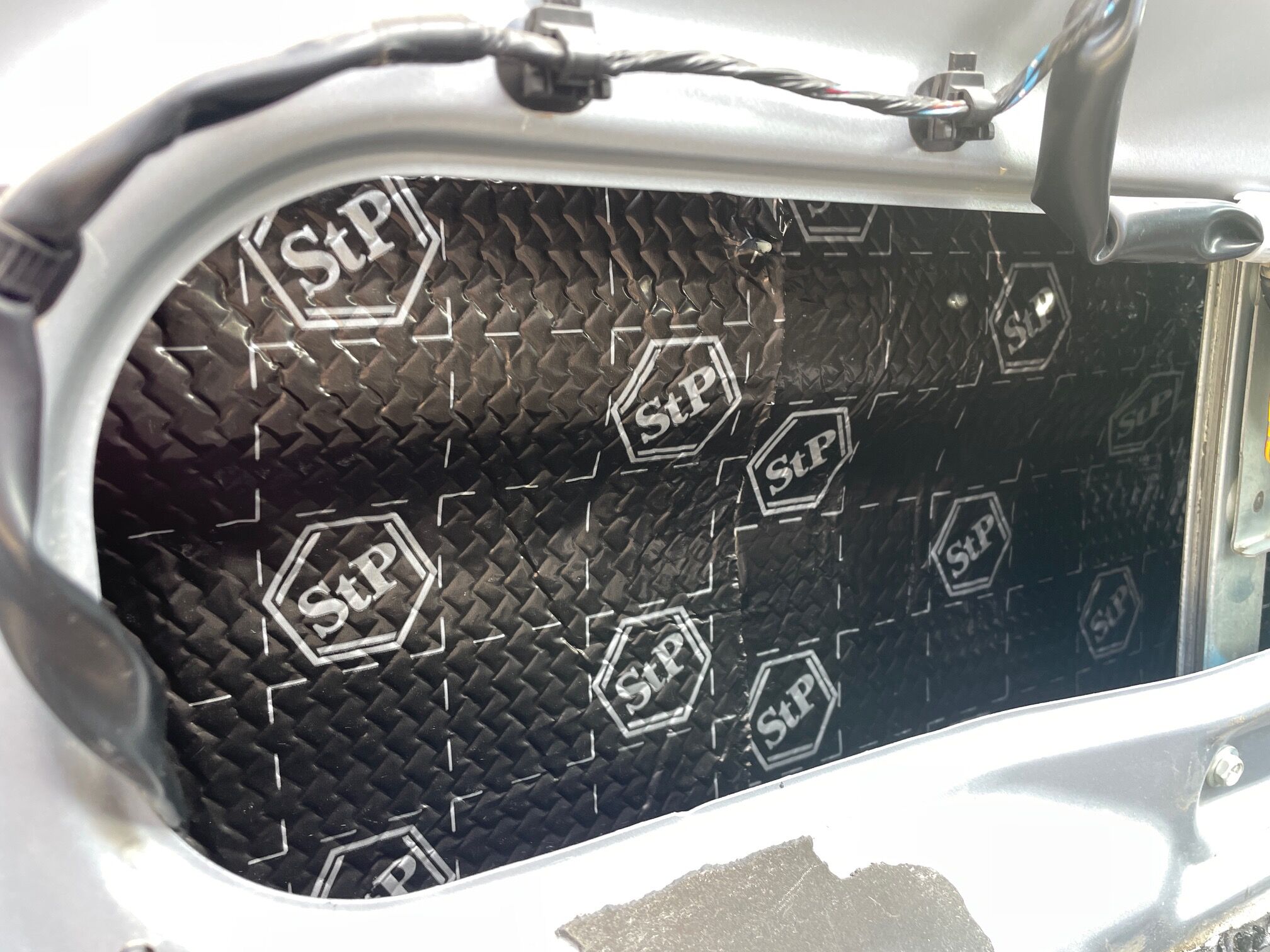

היי פאג'רו קצר, אין מקום לכלום.... כבר הרבה זמן שרציתי לשפר אבל עבודה, ילדים וכו' ולא נשאר זמן להעמיק. אז זה קרה בשלבים. לאט לאט שיפרתי את המערכת לפי מה שלמדתי כאן. אמנם עבר זמן מאז, אבל קצת תמונות מהאטימה של הדלתות הקדמיות, וההתקנה של הרמקולים (מורל טמפו). * אטימת דלתות 3 שכבות STP שרכשתי מ-Car Audio והתקנתי . * רמקולים קומפוננט Morel Tempo 602. * המגבר המקורי המיושן הוחלף השבוע ל-Alpine 4 CH דיגיטלי אני בטוח שזה כמה רמות מתחת למתקינים שעושים את זה ברמת על, אבל הרצון שלי היה גם לקחת ולעשות עבודה בידיים וללמוד תוך כדי וגם להכיר טוב יותר את התחום והמושגים. עכשיו ההתלבטות: בא לי קצת תיאבון וחשבתי על להוסיף סאב, אבל הבעיה היא שברכב הזה אין סנטימטר פנוי. האפשרות היחידה שחשבתי עליה היא להחליף את הרמקול האחורי ובמקומו להתקין סאב עם תיבה צורנית כלשהי שאני אבנה. השאלה אם זה אפשרי לדעתכם, נורא צפוף ולא בטוח שאפשרי בכלל. מישהו מכם נתקל ברעיון כזה? זה אפשרי? זה ישפר את השמע או בגלל המיקום זה אפילו יגרע? מה שמסומן באדום זה המקום שחשבתי עליו. המקום של המגבר מאד נוח כי יש שם את ההתקן שעליו ישב המגבר הקודם. הנה המקום הפוטנציאלי בכמה תמונות: אם זה רלוונטי - מה שרואים כאן זה הצד השמאלי שמאחורי הנהג כלומר דופן שמאל. תודה לכולם! מעריך מאד! למדתי מכולכם המון!
