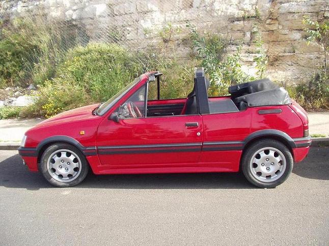

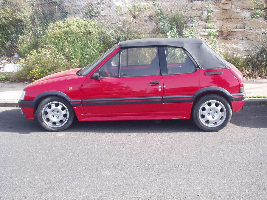

  23. בבקשה!!! למעצב, כמו שרובנו יודעים קוראים פארינה ובין היתר הוא עיצב גם איזו פרארי ואפילו את הפז'ו 405 והקבריולט המצ"ב. אלון
