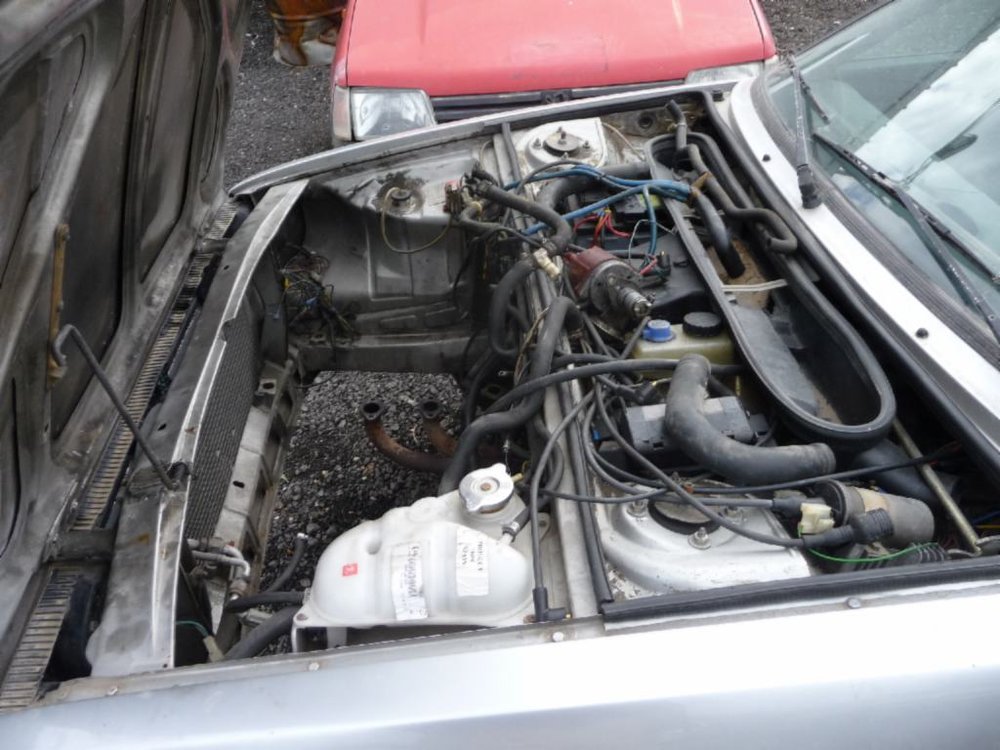

שלום לכולם, האלפא שלי בתהליך שיפוץ וכחלק ממנו חשבתי לבנות צנרת חדשה מנירוסטה. יש לציין שאין בעיות עם הצנרת הקיימת (המקורית),היא פשוט מחלידה לאיטה כמו כל ברזל בן 25 שנה. המנוע שיושב על הרכב הוא 1500 בעל שני קרבורטורים כפולים. הצצה לצנרת ניתן לראות בתמונה המצורפת, אם יהיה צורך אני אצלם ואעלה עוד תמונות. הצנרת הקיימת בנויה בתצורת 4-2-1 עם שני דודים,אחד לאחר חיבור כל ארבעת הצינורות ואחד בקצה האגזוז. הייתי מעוניין לקבל צליל קצת יותר עסיסי מהרכב אך עם זאת שניתן יהיה לסוע עליו גם נסיעות ארוכות בלי שיציק הרעש ויאפשר לי גם לשמוע מוזיקה בפנים הרכב. על הרכב אינו מורכב (ולא יורכב) טורבו לכן אני לא מצפה לתוספת הספק או משהו בסגנון,רק קופץ על ההזדנות ניתן לאמר. חשבתי על צנרת ברוחב 2" עם שני דודים שקטים בבניה אישית (טיג אולי?) השאלה האם זה ישיג את המטרה?,לא נתקלתי כאן בצנרת ברוחב 2" רק ב2.5" ומעלה ולפי מה שאני חושב זה יהיה רועש מדי בשבילי. אני אשמח לכל יעוץ שאוכל לקבל,לכן העלתי את הנושא כאן - מנהלים אם זה אינו המקום תרגישו חופשי להעביר. תודה יורי נ.ב - אם מישהו לפי העין יוכל לזהות בערך מה הקוטר של הצנרת הנוכחית אני אשמח לדעת לצורכי הערכת השינוי. הצינורות באותו עובי לכל האורך.

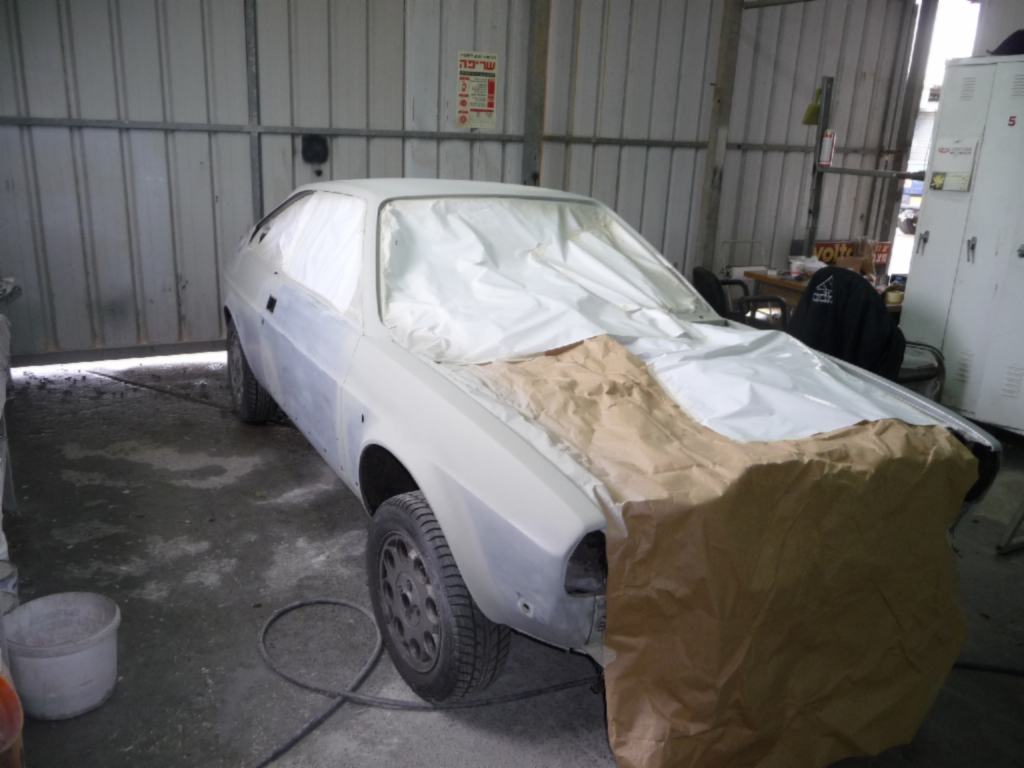

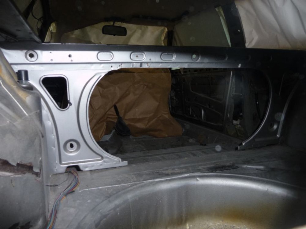

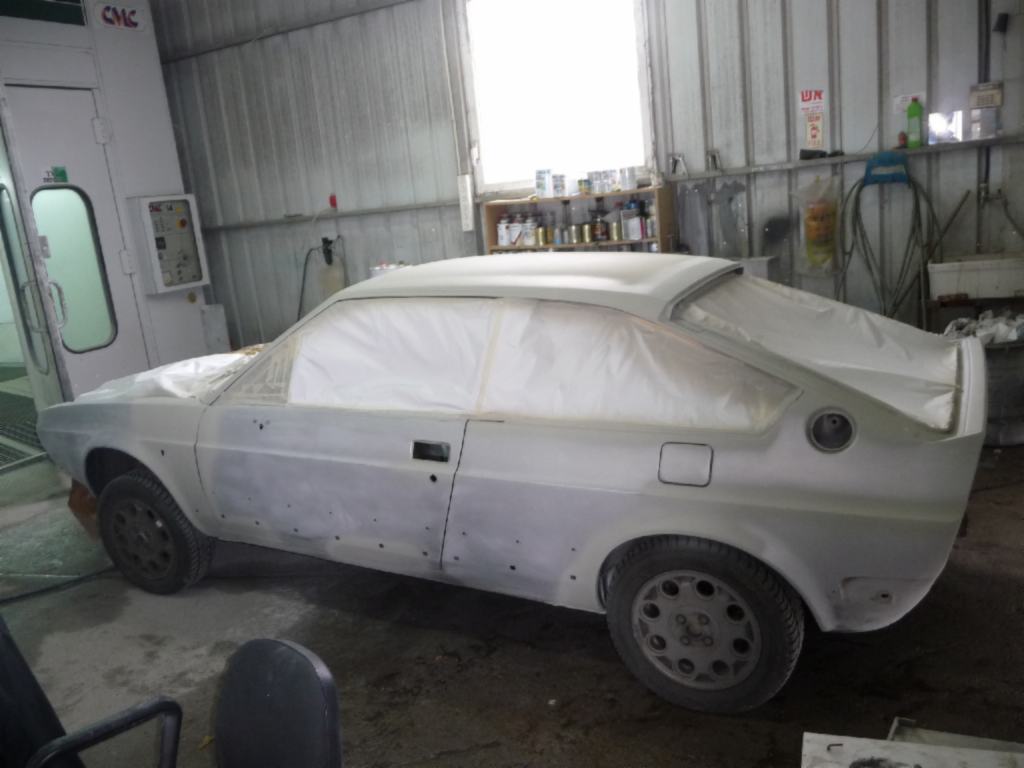

ניקוי חול אני לא מתכוון לעשות,פשוט כי אין צורך. העלנו את הרכב על ליפט,הרצפה הייתה במצב מעולה ולכן אין צורך סתם להכניס את הכיס להוצאות. לגבי הריפוד של התקרה,כל רפד יוכל לעשות זאת. ואם תמצא את המספר של הבחור עם הגומיות אני אשמח לדעת. אליבבה (אלי?): את הספרינט שקנה סודאי הוא מכר לבסוף,אם אני לא טועה היא הייתה צבועה בכחול כהה שכבר התקלף מאד כשאני ראיתי אותה שמו של הבחור שקנה התחיל באות א' (אבי אולי?) ראיתי אותו פעם במפגש אלפא. ולא היה לה קיט מורכב. יש שמועות על מישהו שקנה קיט ובסוף התחרט ולא ירכיב אותו,אם מישהו שמע משהו אני מעוניין מאד לדעת כי אני מחפש אחר הקיט הזה המון זמן!
היי לכולם, מודם לכם על התגובות,בהחלט מעודדות אותי !! גם מודה לכולם על ההמלצות לרפדים וכמובן שלמי שיש עוד המלצה מוזמן להוסיף. אני מעוניין לקבל דעות לגבי אם כדאי לי או לא להוריד את הפלסטיקים שבצדי הרכב ולהשאר רק עם הפגושים? מצד אחד הם מאד מועילים,מצד שני אולי פחות יפים?
קצת תמונות מהיום עוד יש עבודה לעשות כך שהמראה של הרכב מכוסה וביסוד לא יטעה אף אחד בנוסף תמונה של הספוילר שישב על הרכב,מקורי של זנדר.
