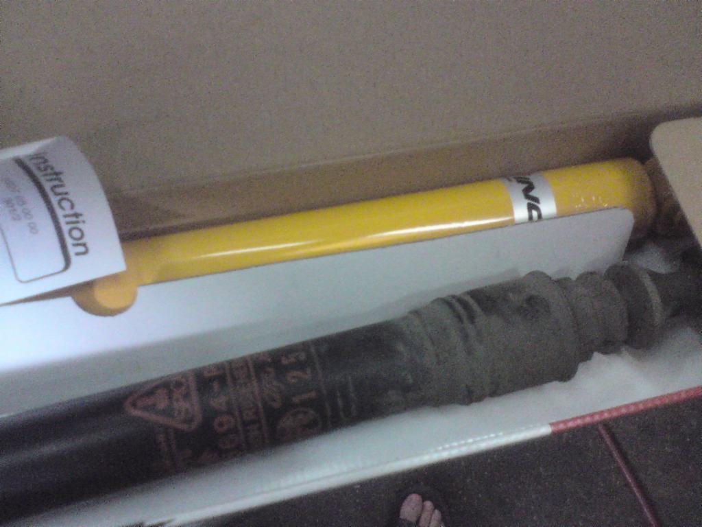

  1. אמנם לא יום רביעי כמו שאמרתי,אבל מצורפות כמה תונות. חלקן ישנות יותר של הבולמי זעזועים,ישן מול חדש ועוד תמונה של החלזון הפלסטיק ליד זה החרוט מברזל. עוד תמונה מצורפת של מה שעלה בגורלו של אותו חלזון,שגם נשחק איכשהו (אם לא רואים טוב בתמונה). כנראה זה משהו בתוך הגיר עצמו,מה שרק חיזק לי את הבחירה בגיר של 145. אז איתי אני מצטער,אבל החלזון מפלסטיק שלך לאחר שאיציק יודיע לי שיש לו גיר בשבילי. עוד משהו,כרגע אני מחפש המלצה לרפד,הייתי אצל איגור מרון קאר שלא התאים לי המחיר שלו ודבוש שראיתי כמה המלצות בפורום אבל לא עבודות,מישהו יכול לחזק? או להמליץ לי על רפד?

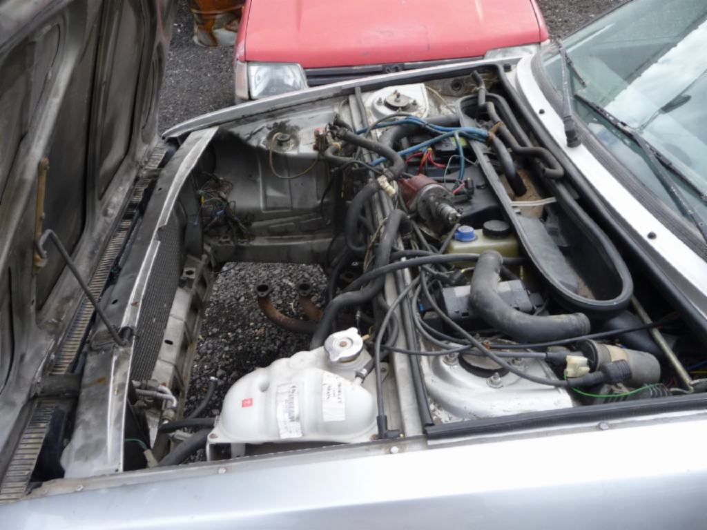

  3. איתי, שאלה טובה...נראה לי שהתשובה בהודעה שמעלי (מצטער,לא מכיר את השם). לגבי החלזון,אם אכן אני אחליף את הגיר אז יש לי אחד חדש בבית שהשתמשתי בו לדוגמא בשביל לחרוט מברזל חלזון דומה (הפלסטיק כל הזמן נשבר ונאכל אצלי). מצדי תוכל לקבל את שניהם. לגבי המיכל עיבוי,איציק הזמין לי אותו - הוא תחליפי והאמת שהיו לי כמה בעיות עם הפקק ככה שאני חצי מבסוט ממנו. ראיתי אחד כזה גם באיביי. takingg: לגבי וולוצ'ה או לא,בשיחות עם בעלים קודמים (כמה מהם) הם כולם אמרו שזאת וולוצ'ה בגלל שהשלדת היא שלדת סוד (בלמים קדמיים מקוריים על הגיר+דיסקים מאחורה וכו'). מבדיקות באינטרנט אז הוולוצ'ה היא באמת בתצורת הפגושים הכסופים ויוצרה עד 83'. אז כנראה ששלי היא תלתן ירוק מוקדמת. האמת? לי לא כ"כ אכפת. ועתה למס' תמונות באדיבות ניר ממוסך דרך השטח בשרון, שכרגע שמתי לב ששכחתי להזכיר את שמו בפוסט הראשון,קבל את התנצלותי. מחר אני אקפוץ ואצלם עוד קצת.

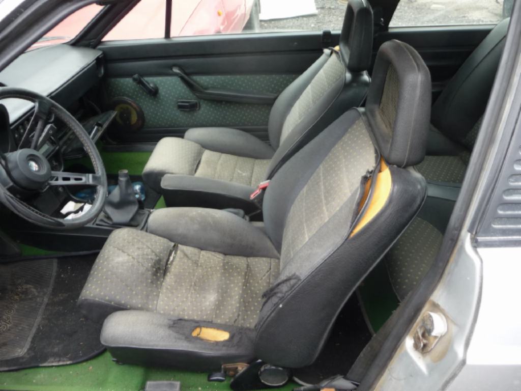

  5. לגבי החלונות - קיבלתי ואני אשקול מחדש. לגבי הריפוד - אין להשיג בארץ את הבד עם המשבצות הירוקות,מה גם שבוא ונודה בזה הוא די מכוער. לכן חוץ מעובדת היותו מקורי,אין שום סיבה להשאיר אותו ועם כל הצער שבדבר הוא יאלץ לפנות את מקומו לעור. בגלל זה גם ההגה יוחלף להגה יותר קטן (המקורי ענק ולא נוח בכלל) לגבי הגיר - אין שום דבר מיוחד בגיר של ה145 מלבד העובדה שהוא חדש יותר לכן המהלך ידית בו יותר קצר,הוא לא חורק ואפשר להפוך באמצעותו את הספידומטר לאלקטרוני (כמה בעיות היו לי עם החלזון המכני המעפן של הסוד - שלא נדע). הגיר המקורי בגדול תקין,אבל סובל מהמחלות הידועות ולמען האמת נמאס לי להעביר לראשון דרך השני ולרוורס דרך הרביעי. הגיר של ה33 סובל גם מבעית הסנכרונים העדינים והחריקות והוא גם יותר ארוך ואני מחפש גיר יותר קצר כי רוב הנסיעות שלי הן עירוניות גם ככה. גם הברקסים שבגיר הם רעיון נחמד אבל בפועל לא עובדים ולא מחזיקים את הבלם יד כמו שצריך. באמצעות קליפרים של 145 לגלגלים האחוריים אני אוכל גם להתאים את הבלם יד בצורה נורמלית במקום ש"יפעל" על הקדמיים. ואת איציק בטוח מכיר,הוא מתחזק לי את הרכב מיום הקניה ואני מתייעץ איתו לגבי הכל.

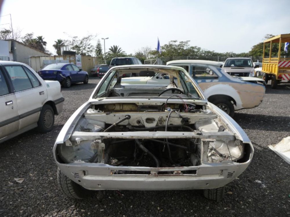

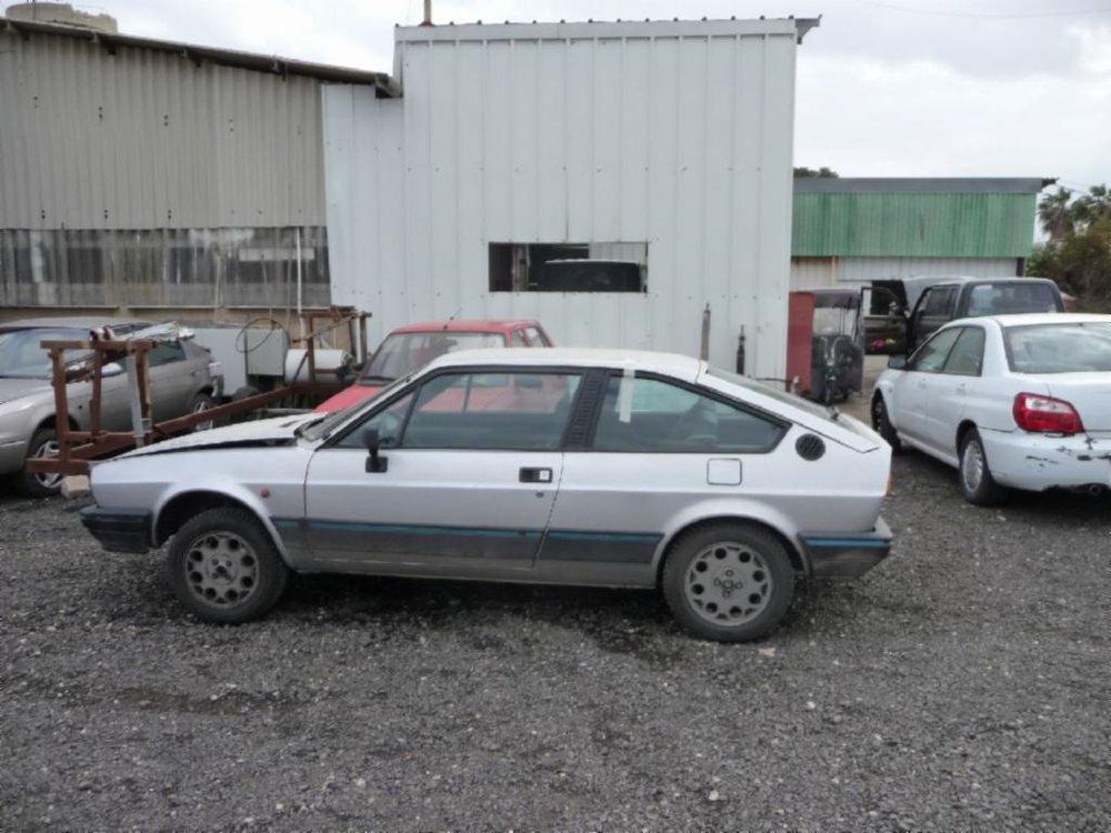

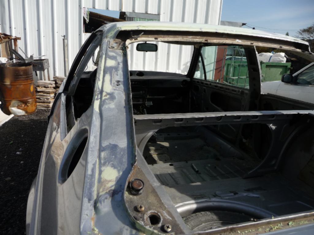

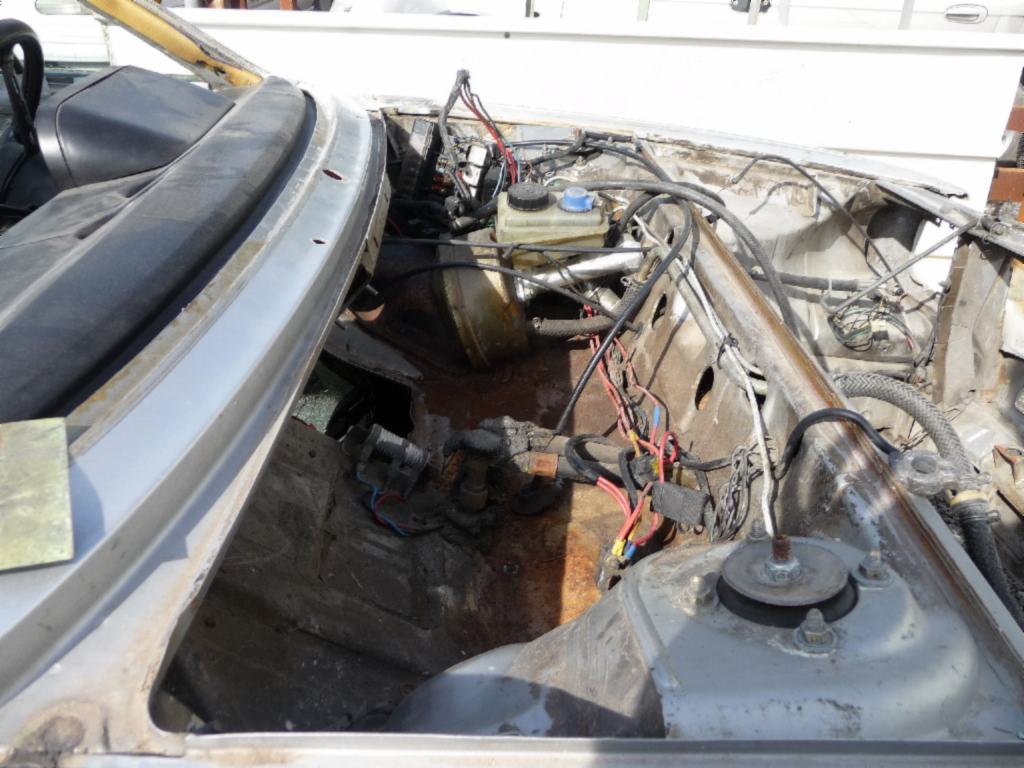

  6. שלום לכולם, אמנם עדיין לא אספנות אבל בכל זאת.. קצת על הרכב: אצלי קרוב לשנתיים,במהלכן הוחלפו : בוקסות לפוליריתאן (כל הרכב),בולמים לקוני צהובים,שופצו קליפרים קדמיים+אחוריים + בוצעה הסבה לבלמים כפולים מקדימה (גם על הגיר וגם על הגלגל תוך כדי שימוש בחלקים מ33),הוחלף רדיאטור לחדש. כמובן בוצע גם טיימינג ועוד כל מיני דברים ששכחתי. בתוכנית : פחחות וצבע מהיסוד,מעבר לגיר של 145,סידור החשמל ברכב,התקנת חלונות חשמל,אזעקה ונעילה מרכזית,מערכת סטריאו,מיזוג אויר,ריפוד כללי,חידוש ג'אנטים,הכהיה של החלונות האחוריים ועוד כל מיני דברים שאני אזכר בהם בהמשך. כמה תמונות של הרכב לאחר שנשלפו המנוע והגיר ממתין לתחילת עבודה. אני אשדתל לעדכן מדי שבוע. צפייה מהנה והערות יתקבלו בברכה. כמו כן,אני בחיפוש נואש אחר פגוש קדמי חדש(או משומש במצב חדש),וגומיות לקורות שבין החלונות האחוריים לקדמיים וגומיוות לחלונות (אלו שבין הדלת לחלון כשהוא יורד). כל היודע דבר מוזמן ליצור איתי קשר. יורי.
