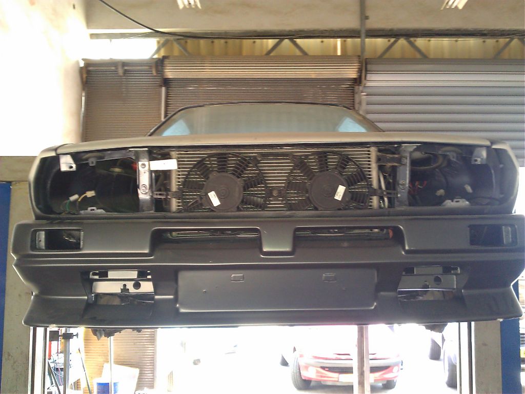

  23. קצת תמונות לפני הצבע,הבודקיט בתהליכי הכנה לצבע וכשהוא מורכב על האוטו.
  24. הרבה זמן לא עדכנתי,מודה..התעצלתי. מה גם שבין העבודה והלימודים לא יוצא לי להקדיש זמן לרכב כמו שהייתי רוצה. הפרויקט הגדול של התקופה האחרונה היה להניח יריעות בידוד (second skin) על כל הרכב,הספקתי ביינתים את הדלתות הגג והרצפה. אפשר לראות שבאמצע נגמר לי ה second skin (הכסוף) שהוא אמור היה להיות באלק לרכב שלם של 36sqft קניתי עוד אחד של 80sqft (שחור) והמשכתי את העבודה איתו,ביינתים נשאר לי קצת פחות מחצי ותא מטען שלם מקווה שיספיק העבודה עם החומר זאת עבודת נמלים כמו שניתן לראות בשרשור של און על הרום כרמל,ואחרי כמה שעות עבודה הידיים שלי נראות כאילו הלכתי מכות עם נמר או לפחות מס' חתולים רעבים ששרטו אותי בכל מקום. אז נקווה שכל העבודה הקשה תשתלם. יש עוד תמונות (של הרכב צבוע!) שאני אשתדל להעלות קצת יותר מאוחר היום אם לא אז מחר אח"צ לקראת ערב. אז חדל קשקשת ויאללה קצת תמונות:
