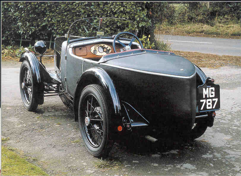

לאחוריים האלה קוראים "זנב סירה", או באנגלית Boat Tail. זהו עיצוב שהיה מאד נפוץ במכוניות ספורט משנות העשרים והשלושים, כולל גם בדגמים מסוימים של בוגאטי. מצ"ב תמונה של ה"ישבן" של MG M-type Midget, שבה רואים היטב את זנב הסירה שלה. ב- MG (להבדיל מהאוסטין אלסטר) אפשר לפתוח את הזנב, ושם יושב הגלגל הרזרבי. מי שרוצה לראות כזו MG במו-עיניו, יכול לקפוץ לבקר במוזיאון המכוניות של אורי סהר בקיבוץ אייל. עומדת שם אחת במצב מצויין. המוזיאון פתוח לקהל בשבתות בין 10:00 ל-13:00. בברכה, קובי
לדבר החמוד הזה קוראים: Austin 7 Ulster. זהו דגם ספורטיבי על בסיס האוסטין 7, והוא נקרא Ulster על-שם מרוץ באנגליה בשנות העשרים והשלושים שהיה נקרא Ulster Tourist Trophy. דגם הספורט הזה השתתף במירוץ, ואח"כ אוסטין מכרו מכוניות כאלו לציבור הרחב עם השם Ulster לכבוד ההצלחה באירוע. הוא יוצר בערך בשנים 1928-1932, עם מנוע בנפח 750 סמ"ק, לפעמים עם תוספת של מגדש-על. המתחרה העיקרית של הדגם הזה בשנות ה-30 היתה כמובן MG, בעיקר עם ה- M-type Midget, שתמונתה מצורפת. בקישור המצורף יש מידע מעניין על מיגוון של מכוניות ספורט "זעירות" כאלו משנות השלושים: http://www.lightauto.com/forfun2.html בברכה, קובי
