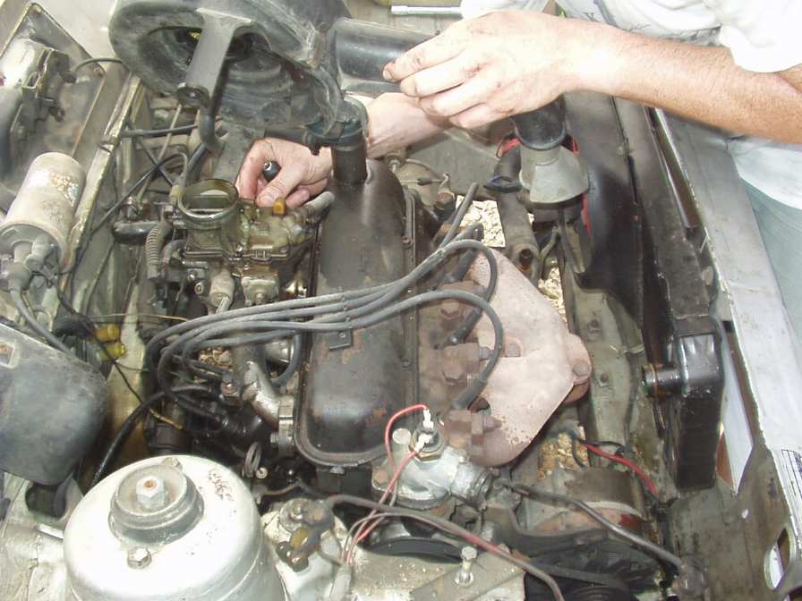

לפני שבועיים התחלתי בשיפוץ הבייבי. המטרה: -שיפוץ המנוע, שהתחיל כבר לפני שנתיים לזרוק שמן. וזה כולל חריטה (אם צריך), שיפוץ ראש, החלפת שרשרת טיימינג+מותחן ועוד... -שיפוץ גיר שמרעיש מאז הביקור האחרון במוסך לפני שנתיים, שם שכחו להחזיר את הכיסוי ל"BELL HOUSING"+ ברגים לא מזוהים בתושבות מנוע תחתונות+ כמובן החלפת מכלול מצמד שגם הוא בסוף חייו הרבה בגלל (לדעתי) זה ששכחו להחזיר את הכיסוי הזה- הרבה ג'יפה נכנסה למכלולים בללו... -ניקוי של המכלולים החיצוניים של המנוע- מפלג, מש' שמן, מש' דלק, אלטרנטור וכו' בעיקר בגלל השמן/בוץ שהתעופף שם במשך שנתיים. -החלפת גומיות/גרמושקות/תושבות במכלול הדרייב-שאפט/הגה. -צביעת חלקי מנוע שונים. -בתוך הרכב, החלפת ריפוד גג+ התקנת שטיחי בידוד בכל מקום אפשרי ונחוץ. -בסופו של דבר גם צבע ופחחות. התקנת תוספות לעשות "אפ-גרייד" לאוטו: מגב אחורי (150 ש"ח בפירוקיה הקרובה למקום מגוריך...וזה כולל מיכל ומשאבת מים!). התקנת מזגן! כמו כן, חשקה נפשי בנעילה מרכזית +מנגנון פתיחה לדלת אחורית, ויש מחשבה גם על חלונות חשמל. יש עוד כל מיני דברים קטנים שאני שוקל לעשות, נראה מה יהיה...

שבוע טוב! אז ככה. התחלתי בשיפוץ הבייבי לפני כשבוע, ובסופ"ש הזה פירקתי את המנוע לגורמים, וחוץ מכמה ברגים, וחלקים שמוסכניקים אחרים שכחו להחזיר (כמו פלאנג' שמכסה את בית הקלאץ' וברגים שהגיעו כנראה מאיזה מכונת כביסה תורקית) הפירוק עבר בשלום ובכיף. מאחר ואני יודע שקשה לתת עצות מבלי לראות את החולה אני אנסה לתאר את הסימפטומים כמיטב יכולתי בתקווה שתוכלו ליעץ. נציין רק שהמנוע עבר כנראה (ומייד נכנס לזה) כ280K. 200K מתוכם בבעלות המשפחה מאז 92'. מנוע: באופן כללי המנוע נראה במצב טוב (להערכתי), הצילינדרים כולם בעלי דפנות חלקות למשעי וחוץ מ"כתף" של כ 0.1-0.2mm בראש הצילינדרים (בגלל הרינגים), לא נראים סימני שחיקה רציניים. הבוכנות בעלות משקעים שחורים/אפורים "נורמאליים" ועושה רושם שהחריצים של הרינגים גם במצב טוב (עדיין לא ניקיתי את הבוכנות כדי לקחת מידות). הרינגים עצמם שחוקים וזאת בדקתי ע"י הוצאתם מהבוכנות והכנסתם לצילינדר ומדידת המרווח. בכולם השחיקה זהה בקירוב וחורגת בהרבה מהספק'. מדדתי מרווח של כ1mm+- כאשר לפי הספר זה אמור ליהיות 0.2-0.4mm. מיסבי מנוע גם עושים רושם של תקינים. מדידה ע"י קאליפר לא הראה שחיקה או אובליות, יש סימנים קלים ביותר של חריצים (מאית המ"מ ממש- בקושי ניתן להבחין בהם...) ראש מנוע: שסתומים נראים תקינים ולא שבורים/סדוקים וכיוב'. יש קצת פיח ומשקעים. עדיין לא הוצאתי אותם מהראש כך שאין לי אינדיקציה עדיין לגבי חופשים שם. הסיבה שאמרתי כנראה 280K נעוצה בעובדה שכשאח שלי קנה את הילדה אי שם ב-92', נאמר לו שהאוטו עבר רק 80K. מאז שהיא אצלנו לא נגענו במנוע. אלא מה, כשפתחתי את הראש גיליתי לתדהמתי שרוב מעברי המים בין הראש לבלוק סתומים ע"י האטם (לא זה לא הצטברות של משקעים- זה בבירור האטם), כך שרק 2 מעברים היו פתוחים! מה שעוד יותר מפליא זה שהיא יחסית לא התחממה בצורה חריגה... קשה לי להאמין שבמפעל ייצרו את המנוע עם אטם כזה כך שהמסקנה המתבקשת היא שהמנוע "טופל" אי שם בין 79-92. אז זהו פחות או יותר, אשמח לקבל תגובות ועצות. אני במשך השבוע, ואחרי שאני אנקה את כל הג'יפה מהמנוע+ראש, אקח את המכלולים למישהו שיוכל לבצע מדידות מדוייקות יותר כדי לקבוע חד משמעית אם הכיוון הוא לחריטה או רק החלפת רינגים ומיסבים. תודה לכולם. דני. אגב- אני משתדל לצלם את מהלך השיפוץ, אם תהיה דרישה, אשמח להעלות תמונות. יום טוב לכולם
