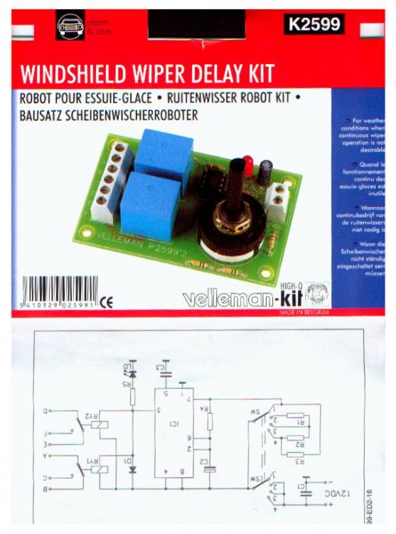

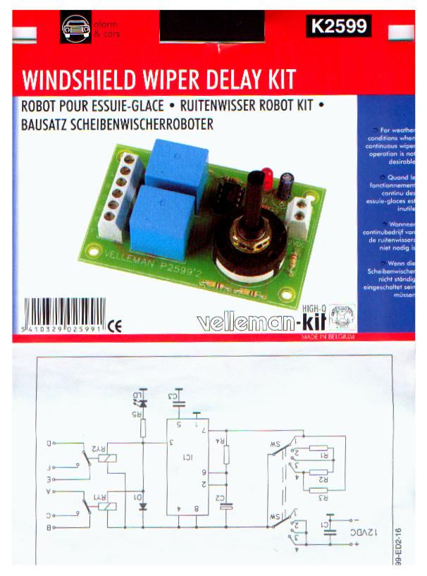

  17. האתר של החנות הוא: http://www.maplin.co.uk לדעתי הם מוכרים מחוץ לאנגליה, כך שניתן להזמין מהם. בכל מקרה, אני אנסה במשך השבוע הקרוב למצוא את ה-layout של המעגל + תמונות.
  18. יש קיטים לבניה עצמית של משהה מגבים. בניתי אחד עבור הפיאסטה 79 שלי. יש לה שלושה מצבים 5, 10 ו15 שניות. קניתי את הקיט באנגליה (לא מצאתי חנות בארץ שמוכרת קיטים כאלה). עלה לי בערך 100 שח. קל מאוד לבניה והרכבה-מומלץ מאוד.
