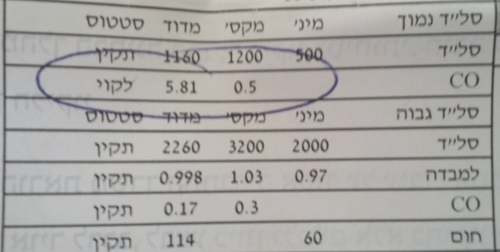

  10. טוב עדכונים חשובים: עברתי במוסך כללי שראה את התוצאות והפנה אותי לחפש מוסך אגזוזים שזה מה שעשיתי. מוסך א' שייקה אגזוזים ירושלים. שם ביקשו שאשים גז שאלו עם נדלקה נורה וקבעו אחרי 30 שניות שהממיר קטליטי הלך "בוא ביום א' על הבוקר- 1640 לא כולל מע"ם". מוסך ב' מוטי אגזוזים ירושלים. מבט קצר על התוצאות "הלך הממיר 1200 שקל כולל הכל" הבדיקה החפיפית בלי מכשור וכלום לא עשתה עלי רושם מה גם שהתוצאות והחוו"ד של בודק הזיהום בדינמומטר הצביעו על בעיה אחרת. קפצתי חזרה לדינמומטר הראתי לבוחן את התוצאות ושאלתי אם הגיוני לפי התוצאות שדווקא הממיר הלך תשובתו הייתה חד משמעית- לא! אמרתי לו על הפירוק של הבית מצערת והוא הציע שאבדוק שוב. (אחרי שבבוקר עברתי על כל המגעים וחיזקתי קצת) הבדיקה החוזרת הייתה רגע מאושר 0.16 ועוד על מנוע חמים אבל לא אחרי נסיעה ארוכה או חימום יסודי. הממיר תקין והרכב עבר בהצטיינות. בלי גולד לייבל בלי החלפת חיישנים ובטח שבלי החלפת ממיר. צל"ש לבוחנים של דינמומטר על אבחון כמו שצריך (בהנחה שהציוד לא היה תקול בפעם הראשונה כשאחי עשה את הטסט) ועצה טובה. וכן מצער אבל אזהרה: מוטי ושייקה אגזוזים בירושלים. אם היה מדובר בחוסר מקצועיות אז מילא אבל החוו"ד החד משמעי של ממיר דפוק (שבמקרה הוא אחד הרכיבים היקרים) מראה על משהו יותר גרוע- נוכלות/ רמאות/ גזלנות. בקיצור כבדהו וחשדהו! תמיד חפשו חוו"ד נוסף וסמכו על עצמכם קצת. שבת שלום!

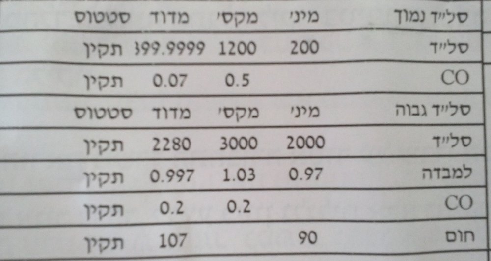

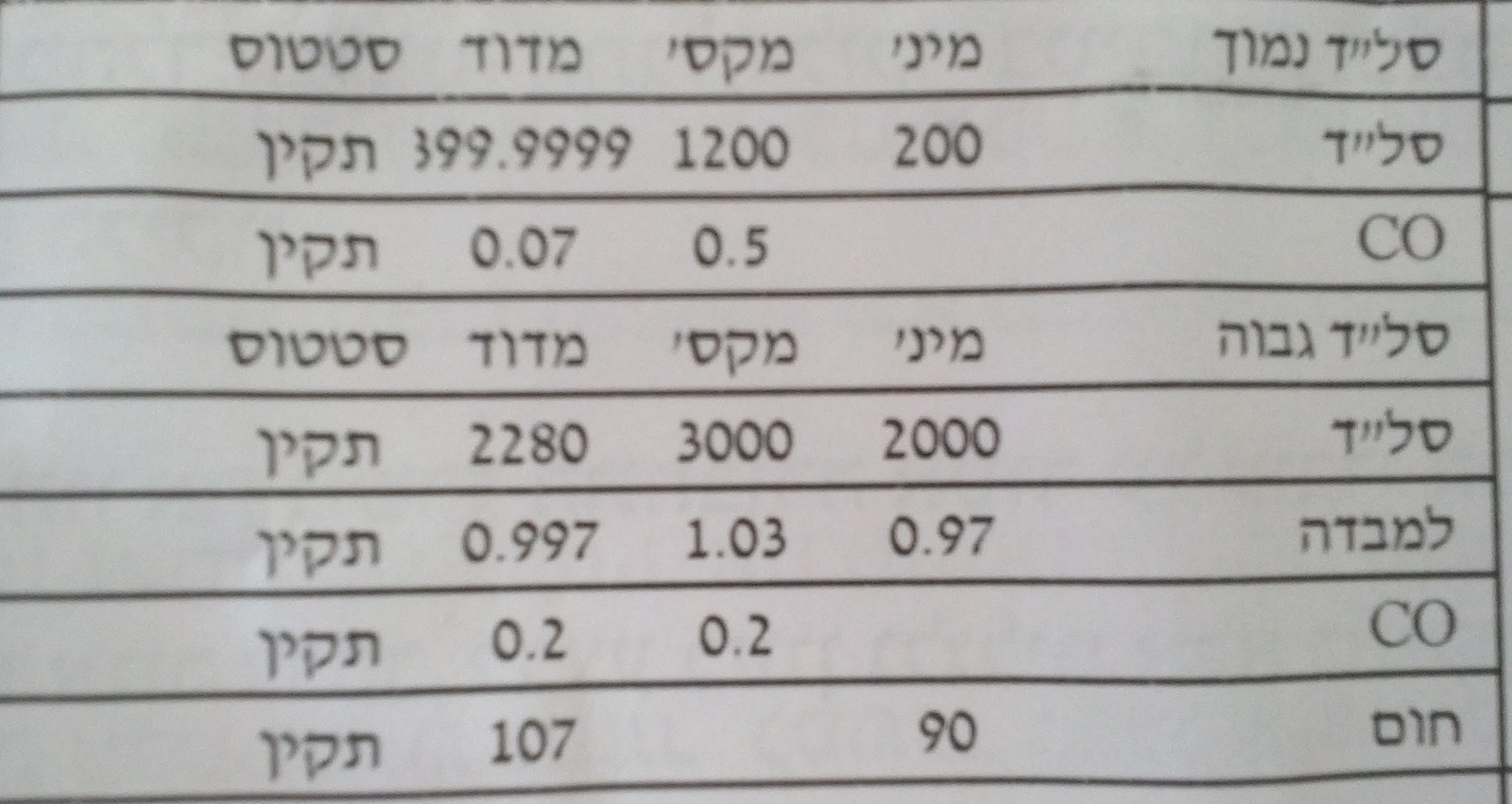

  11. הרכב נכשל על סרק הבוחן אמר שאולי מנותק חיישן כלשהוא. (איזה?) הנה התוצאות מ2013-ומ2014 שמתי לב שהמדידה הפעם נעשתה על סל"ד מאוד גבוה יחסית לבדיקה הקודמת האם בגלל זה הרכב נכשל? צריך לציין שלפני מספר חודשים ניקיתי את הבית מצערת- לא נגעתי בחיישן MAF מלבד הזזה של כל השרוול. מדובר ביונדאי אקסנט 1500 ידנית שנת 2001. איפה לתקן בירושלים- תלפיות?
  12. מדובר ביונדאי אקסנט 1500 ידנית שנת 2001 מקפיץ- לא רוצה לפתוח פוסט חדש
  13. הנה התוצאות מ2013-ומ2014 שמתי לב שהמדידה הפעם נעשתה על סל"ד מאוד גבוה יחסית לבדיקה הקודמת האם בגלל זה הרכב נכשל? צריך לציין שלפני מספר חודשים ניקיתי את הבית מצערת- לא נגעתי בחיישן MAF מלבד הזזה של כל השרוול.
  14. טוב נכשלתי בבדיקה כל התוצאות תקינות מלבד co2. תוצאה co2 5.81 כשמותר 0.5 שנה שעברה עבר על 0.07. לפי הבוחן יכול להיות שאחד החיישנים התנתק. צריך מוסך לבדוק את העניין בירושלים אמין מקצועי וזול. ממש לא מתחשק לי להוציא עכשיו אלפייה על חיישן.
